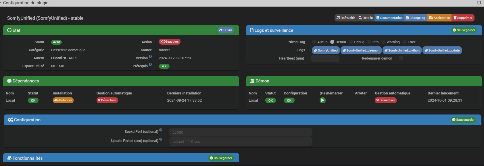

Bonjour, depuis peu je suis passer sur le plugin SomfyUnified (car il me permet de relier d’autres accessoire), sauf que j’ai un soucis complètement incompréhensible.
J’ai des scénarios pour l’ouverture de mes velux, qui commande un virtuel qui lui même commande un scenario pour vérifier si le velux est ouvert ou non, jusque la tout est bon, les action du virtuels fonctionnent très bien, et le scenarios fonctionnait très bien avec l’ancien plugin Tahoma (plugin qui ne fonctionne plus hélas)

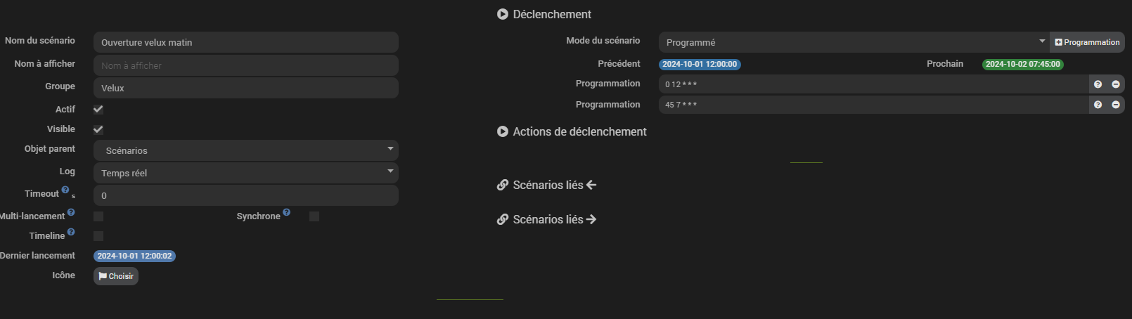

Donc mon scenario lance le matin la programmation a tel heures, le log est bon, la commande s’exécute a la bonne heure, sauf que rien ne se passe; Alors que quand j’enleve le bloc A xheures dans mon scénario, la commande est envoyer en direct, et la ca marche ^^
En gros: commande programmer → ne s’exécute pas
commande en direct → s’execute très bien

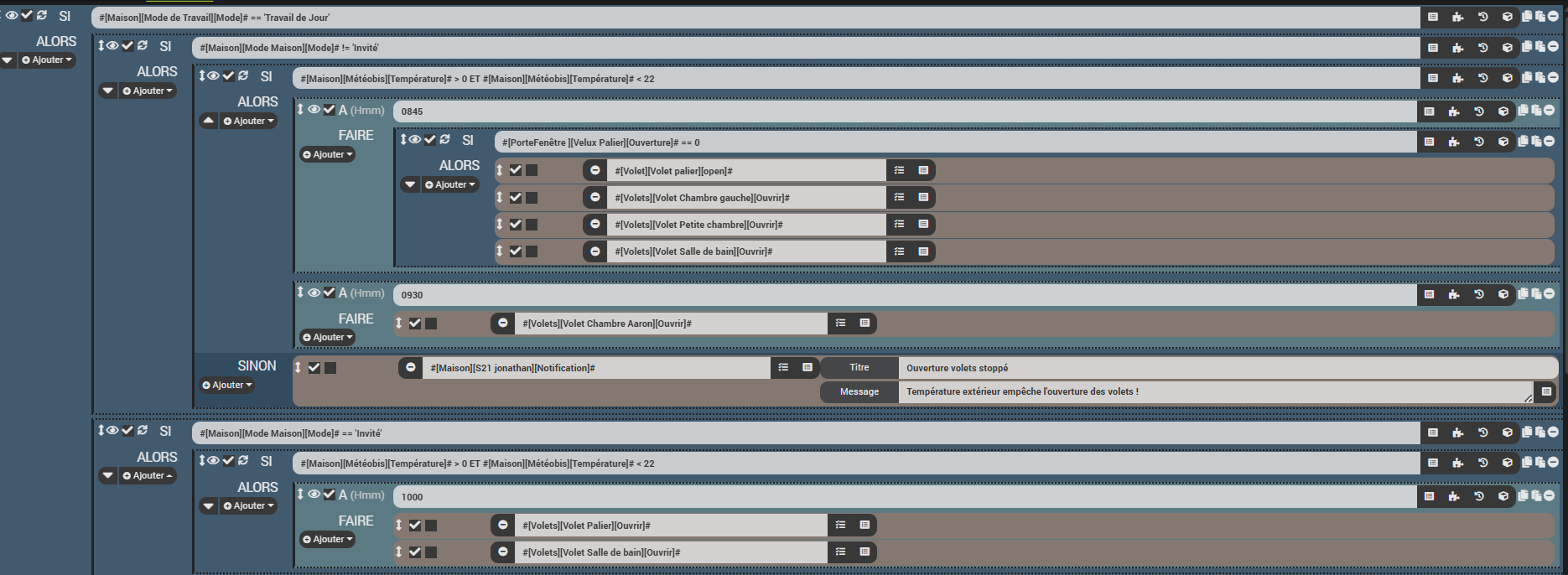

Sans voir le déclencheur du scénario et ce dernier je ne vois pas comment on pourrait vous aider
Pardon ^^
Il se déclenche tout les jours a 7h pour programmer l’ouverture a 8h45 ou 10h

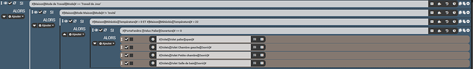

Je te met un screen, j’ai le bloc SI avec l’action qui ne s’execute pas (pourtant bien visible en log et temps reel), et en dessous il y a le bloc de test sans programmation, qui lui fonctionne parfaitement, mon volet s’ouvre quand ce bloc est actif

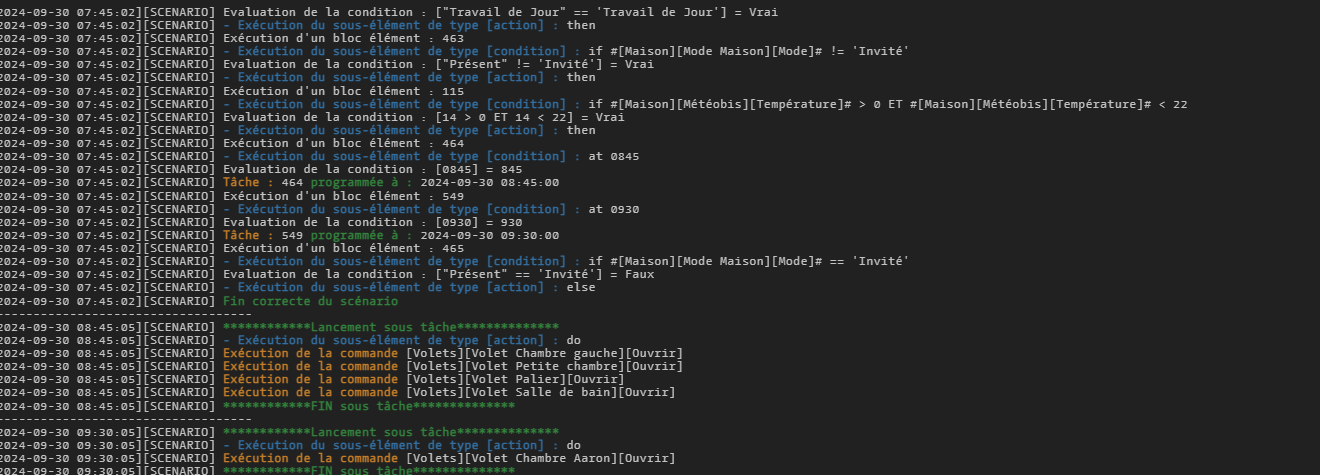

Le log du scénario svp.
Il faut pour le futur remplacer tes ET par && et tes OU par ||
Dans le log on voit bien l’execution de la commande, dans le temps reel je l’ai bien vu, mais les volet ne se sont pas ouvert.

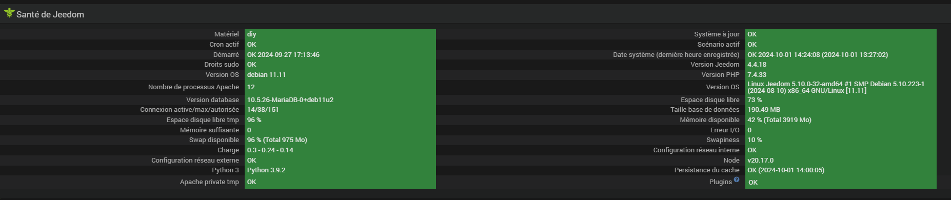

J’aurai vu voulu voir la page avec les déclencheurs et les options synchrone etc…
Comme je l’aie demandée au début
Les utilisateurs ont la facheuse manie de donner seulement ce qu’ils pensent utilie. On rate des choses et on perd du temps de ce fait.
Oui le fameux coup de la page santé est verte je la donne pas c top secret

Non je n’ai absolument rien a cacher, je vous envoie tout ca ^^

[2024-10-01 07:45:02][SCENARIO] -- Début : Scenario execute automatiquement sur programmation.
[2024-10-01 07:45:03][SCENARIO] - Exécution du sous-élément de type [condition] : if #[Maison][Mode de Travail][Mode]# == 'Travail de Jour'
[2024-10-01 07:45:03][SCENARIO] Evaluation de la condition : ["Travail de Jour" == 'Travail de Jour'] = Vrai
[2024-10-01 07:45:03][SCENARIO] - Exécution du sous-élément de type [action] : then
[2024-10-01 07:45:03][SCENARIO] Exécution d'un bloc élément : 463
[2024-10-01 07:45:03][SCENARIO] - Exécution du sous-élément de type [condition] : if #[Maison][Mode Maison][Mode]# != 'Invité'
[2024-10-01 07:45:03][SCENARIO] Evaluation de la condition : ["Présent" != 'Invité'] = Vrai
[2024-10-01 07:45:03][SCENARIO] Exécution d'un bloc élément : 115
[2024-10-01 07:45:03][SCENARIO] - Exécution du sous-élément de type [condition] : if #[Maison][Météobis][Température]# > 0 ET #[Maison][Météobis][Température]# < 22
[2024-10-01 07:45:03][SCENARIO] Evaluation de la condition : [11.4 > 0 ET 11.4 < 22] = Vrai
[2024-10-01 07:45:03][SCENARIO] Exécution d'un bloc élément : 464
[2024-10-01 07:45:03][SCENARIO] - Exécution du sous-élément de type [condition] : at 0845
[2024-10-01 07:45:03][SCENARIO] Evaluation de la condition : [0845] = 845
[2024-10-01 07:45:03][SCENARIO] Tâche : 464 programmée à : 2024-10-01 08:45:00
[2024-10-01 07:45:03][SCENARIO] Exécution d'un bloc élément : 549
[2024-10-01 07:45:03][SCENARIO] - Exécution du sous-élément de type [condition] : at 0930
[2024-10-01 07:45:03][SCENARIO] Evaluation de la condition : [0930] = 930
[2024-10-01 07:45:03][SCENARIO] Tâche : 549 programmée à : 2024-10-01 09:30:00
[2024-10-01 07:45:03][SCENARIO] Exécution d'un bloc élément : 465
[2024-10-01 07:45:03][SCENARIO] - Exécution du sous-élément de type [condition] : if #[Maison][Mode Maison][Mode]# == 'Invité'
[2024-10-01 07:45:03][SCENARIO] Evaluation de la condition : ["Présent" == 'Invité'] = Faux
[2024-10-01 07:45:03][SCENARIO] - Exécution du sous-élément de type [action] : else
[2024-10-01 07:45:03][SCENARIO] Fin correcte du scénario

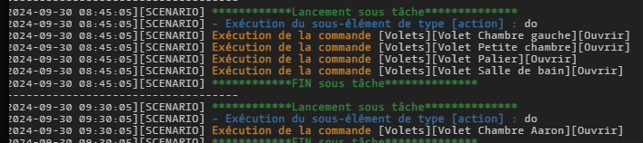

[2024-10-01 08:45:04][SCENARIO] ************Lancement sous tâche**************
[2024-10-01 08:45:04][SCENARIO] - Exécution du sous-élément de type [action] : do
[2024-10-01 08:45:04][SCENARIO] Exécution de la commande [Volets][Volet Chambre gauche][Ouvrir]
[2024-10-01 08:45:04][SCENARIO] Exécution de la commande [Volets][Volet Petite chambre][Ouvrir]
[2024-10-01 08:45:04][SCENARIO] Exécution de la commande [Volets][Volet Palier][Ouvrir]
[2024-10-01 08:45:04][SCENARIO] Exécution de la commande [Volets][Volet Salle de bain][Ouvrir]
[2024-10-01 08:45:04][SCENARIO] ************FIN sous tâche**************

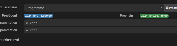

Donc 2 programmations pour exécuter un scénario qui fait des programmations ?!
Donc y a un lancement prévu aujourd’hui, l’autre demain le truc se pends les pieds dans le tapis.

Elle ne s’effectue que quand je vire le bloc A, et que je met l’action en direct après déclencheur du scenario
Ya un lancement a 7h45 et un autre a 12h, ce scenarios fonctionne depuis 2ans, le seul changement ce sont les commande d’origine qui ont changer vu que j’ai changer de plugin, mais tout passe par des virtuel, et ces virtuels sont fonctionnels.
