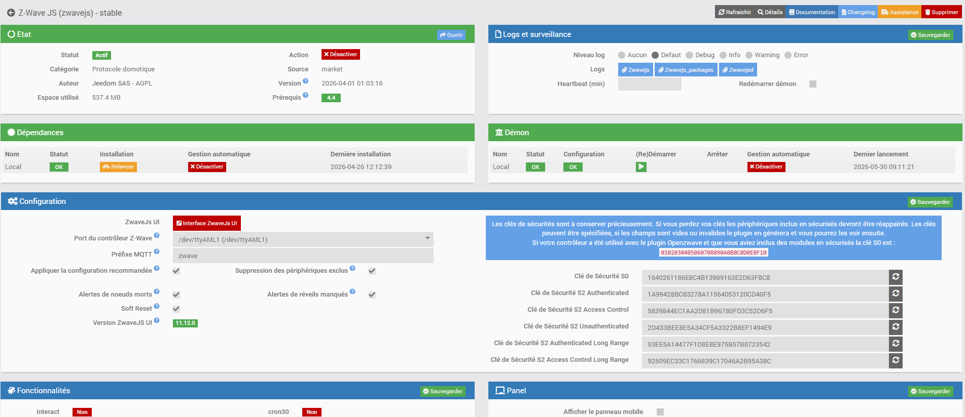

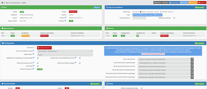

Voici les informations du plugin Z-Wave JS :

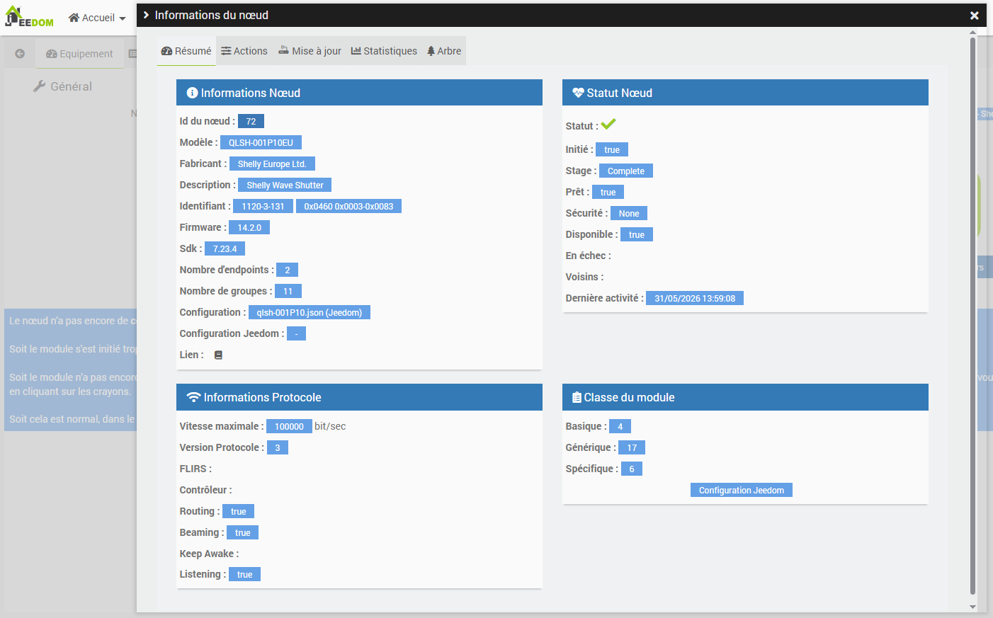

Voici les informations du noeud :

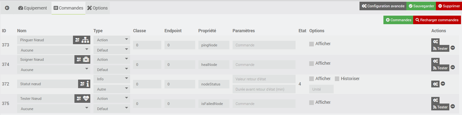

L’inclusion est complète.
Les classes semblent bien remontées.
C’est donc les commandes qui semblent mal créées.

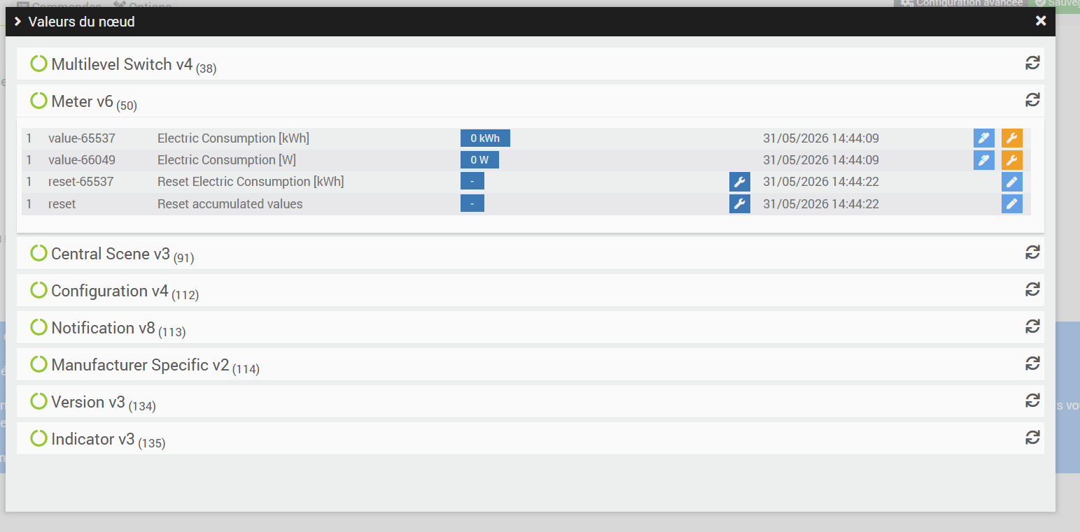

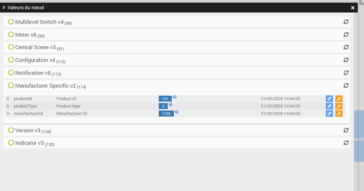

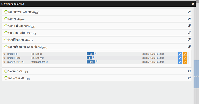

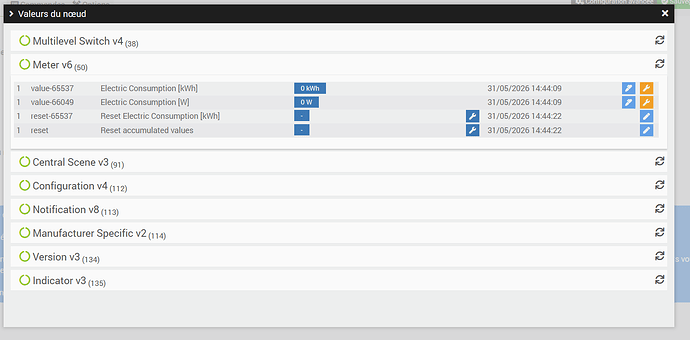

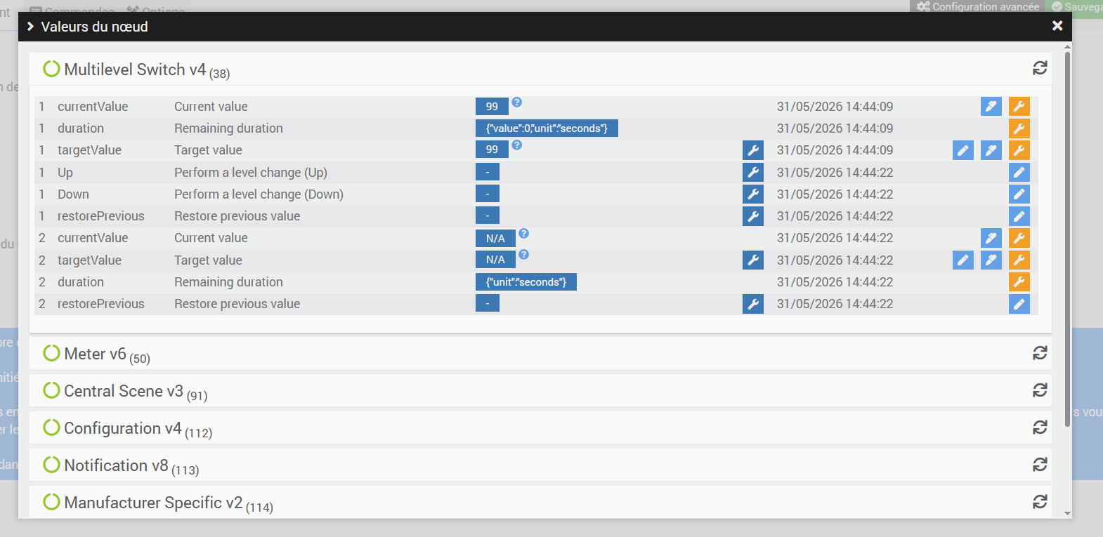

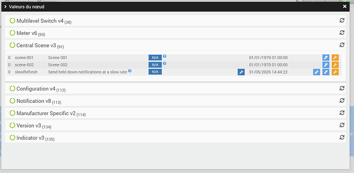

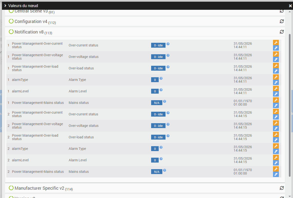

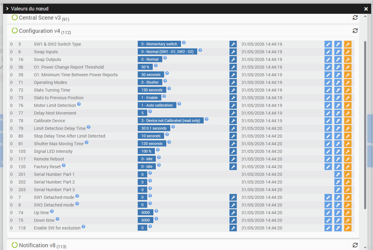

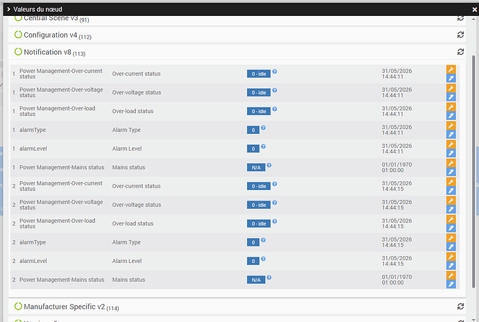

Il faudrait les captures d’écran des commandes ainsi que ce qu’il y a après avoir cliqué sur le bouton bleu Valeurs sur la page du module.
Bonjour @Madcow,
Merci pour ce retour, je partage les informations demandées :
Les commandes :
Les valeurs du nœud :
Aussi, j’ai remarqué que dans les informations du nœud, je vois bien une configuration qui remonte (le JSON), et dont le nom est cohérent avec le module en question, par contre le champ « Configuration Jeedom » est vide. Et je n’ai pas le visuel du module.

Tes commandes n’ont pas été créées en effet.
Il suffit de cliquer sur l’icône crayon à papier tout à droite de la commande qui t’intéresse pour créer la commande Jeedom correspondante.

Tout d’abord ce qui me surprend, que j’essaie de comprendre, et ce sur quoi je demande de l’aide à la communauté, c’est pourquoi le champ « Configuration Jeedom » est vide ?
Est-ce normal ?
Est-ce possible de récupérer une configuration vu que ce module est identifié et inclus apparemment ?
Je reconnais volontiers que mes connaissances sont limitées sur le sujet, d’où ce questionnement.
Peut être que je me trompe mais c’est ce champ « Configuration Jeedom » la clé pour récupérer la bonne configuration.
Ensuite si effectivement il n’y a pas d’autres moyens, alors oui ok pour créer les commandes mais comme je l’ai écrit précédemment, quelles commandes et avec quelles valeurs ?
Tous les modules, ou plus exactement toutes les versions de firmware modules, n’ont pas forcément de configuration Jeedom. Auquel cas il faut manuellement créer les commandes. Voir documentation du plugin.

J’ai créé les commandes pour uniformiser avec les autres ouvrants, j’ai lancé la calibration du volet roulant depuis la configuration et les commandes s’exécutent bien, les valeurs remontent bien.
