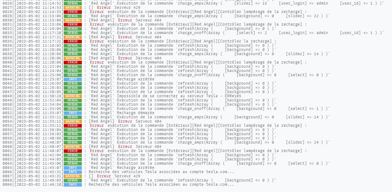

Les commandes via le plugin ne fonctionnent plus. J’utilise principalement démarrer la recharge et régler l’ampérage pour adapter à ma production solaire. Actuellement tout passe en erreur.
Via le dashboard, uniquement les infos sont à jours, mais les commandes ne fonctionnent pas (à part peut être le klaxon mais pas toujours d’ailleurs).
Merci d’avance
Il faudrait donner plus d’infos. Comme la page configuration et ta version du plugin.
version stable 3.1.9 du plugin
jeedom 4.3.17
j’ai rien changé depuis des semaines dans la config.
Des erreurs serveur 404 et serveur 429 dans le plugin Tesla (mis en debug)
ce qui est étonnant c’est que le démarrage et arrêt de la recharge marche de temps en temps… par contre le contrôle de l’ampérage ne marche plus du tout
