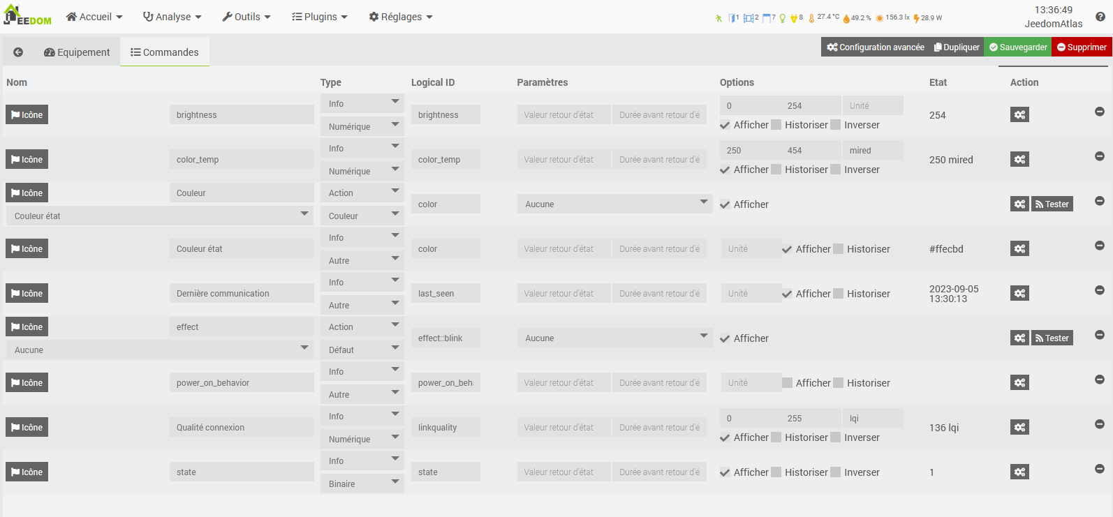

Je suis équipé d’un Atlas avec le plugin JeeZigbee et je viens d’installer une lampe IKEA Tradfri, avec quelques soucis.
J’ai inclus cette lampe plusieurs fois avec le même résultat : il y a les infos des commandes ON/OFF, Brightness et Color_temp mais pas les commandes Action.

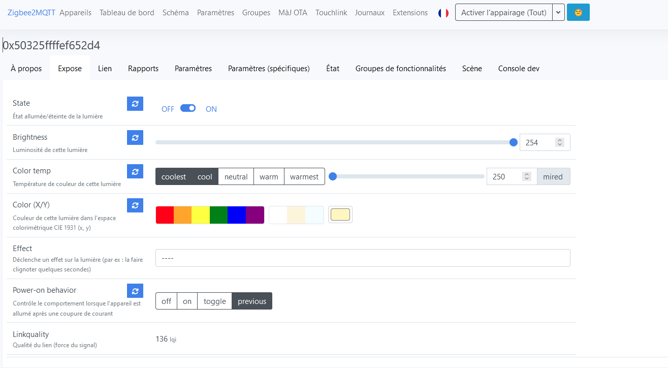

Je suis donc allé voir sur l’interface z2m et les commandes Action existent bien et sont fonctionelles :
La question est comment peut on créer ou re-créer ces commandes Action pour pouvoir les utiliser sur le dashboard, dans les scénarios, etc…

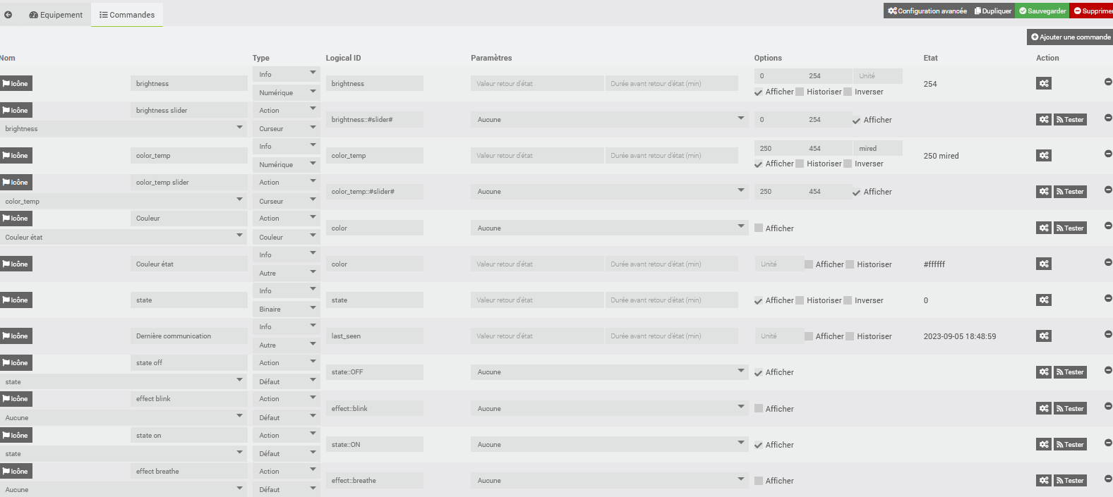

Comme je ne suis pas resté sans rien faire j’ai restauré la sauvegarde précédente avec la version 4.3.17 de JeeZigbee du 04/07/2023. J’ai ré-installé ma lampe et j’ai retrouvé mes commandes :
Peut-être un soucis d’inclusion avec la version du 05/09/2023… J’attends une nouvelle version pour faire une mise à jour.
