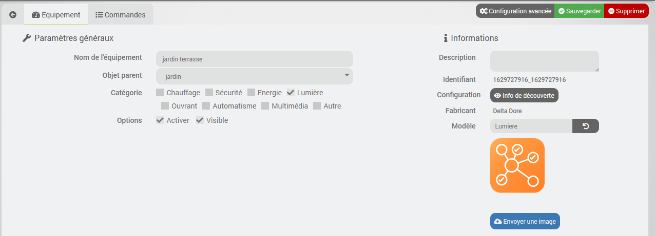

J’ai des équipements Delta dore (volets et récepteurs marche/arret pour lumière tyxia 5610).
Grâce à MQTTdiscovery j’ai pu « voir » les volets et les commandes associées (et les intégrer à jeedom) . Par contre pour les lumières là ça bloque.
Ils apparaissent bien dans MQTT discovery mais j’ai l’impression qu’il manque les commandes ON/OFF.
Ou alors ça demande de créer des virtuels et là je suis perdu car je ne sais pas quoi mettre car les commandes n’apparaissent pas!..
DAns MQTT explorer, je vois bien mes lumières apparaitre et les valeurs changent avec l’appli Tydom.
Je vous joints queques captures d’écran:
Merci bcp de votre aide,
clement
Puis-je avoir une copie de ce qui se trouve dans « Info de découverte » collé dans un Texte préformaté (bouton </>) + tous les logs, en mode INFO (pas DEBUG) au moment du démarrage du démon; les logs également copiés dans un Texte préformaté, pas de fichier.
A noter qu’il y a eu pas mal d’ajout/adaptation sur le type « light » dans la beta donc ca fonctionnera probablement mieux mais les infos demandées ci-dessus permettrait de s’en assurer.

ok alors ce type de « light » était déjà géré en stable
c’est la commande slider 1629727916_1629727916 set (car pas de nom fourni par tydom), qui gère la luminosité et qui permet donc d’allumer et éteindre, ca devrait déjà fonctionner comme ca.
je vais juste relire les spécification voir si en plus du slider il est possible de créer des commandes on/off
par contre je trouve la config bizarre, c’est pas normal que les topics racines changent et soient parfois « light », parfois « sensor » => ca serait pas une option dans tydom2mqtt? ca serait plus logique que tout soit publier sous un topic « tydom2mqtt » par exemple, ca permettrait de diminuer le nombre d"abonnements aux topics aussi; comme pour « zigbee2mqtt »
mais ca peut fonctionner comme ça aussi à priori, c’est juste pas bien rangé.
c’est pas le sujet de la question mais le type « climate » est géré en beta lui
Dans la beta qui sera dispo demain il devrait y avoir en plus des commandes « switch »; donc les commandes état/on/off => à tester.

Ceci ? :
Pour info
:wink:
En fait c’est l’écran « information » accessible depuis la config avancée (bouton en haut à droite) que je voulais.
Ma demande n’était pas correctement formulée.
