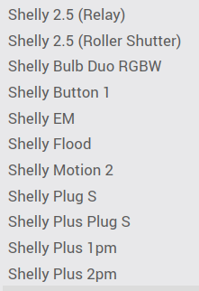

A ma connaissance, le 2.5 est un Gen1. Pour le Gen2, la dénomination commerciale est shelly PLUS 2PM.
Il faut que tu changes de template.

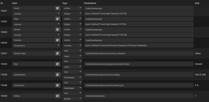

avec l’upgrade du firmware la meme commande devient:
topic change
198-shellyplus2pm/rpc
et la valeur change complètement:
{"id":1,"src":"jeedom","method":"Cover.Open","params":{"id":0}}
fun !!
Merci infiniment de ton coup de main :+1:edit: la valeur me dit quielque chose je vais essayer de retrouver ça dans la doc mqtt de shelly un peu obscure pour moi

Une fois compris que c’était par la méthode scr maintenant que les commandes passaient c’était bon.
