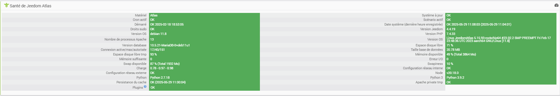

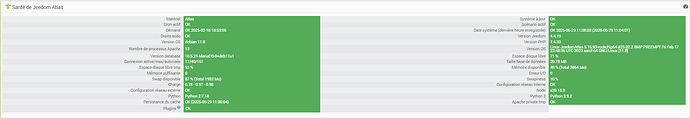

N’ayant rien vu de similaire, je vous pose ma problématique.
Ayant fais l’appairage de mon téléviseur, je reçois bien la clé. Une fois la configuration terminée l’état 1 de ma TV remonte bien. Je l’éteins depuis le plugin et l’état passe bien sur 0.
Par contre lorsque je n’utilise plus le téléviseur pendant un certains temps et que je veux l’allumer de nouveau, rien ne se passe :
