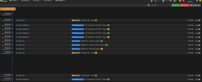

J’ai mis 2 lampes en test, une en zigbee et une en Wifi avec le plugin wifilightV2. Je ferai un retour, d’ici quelques jours.

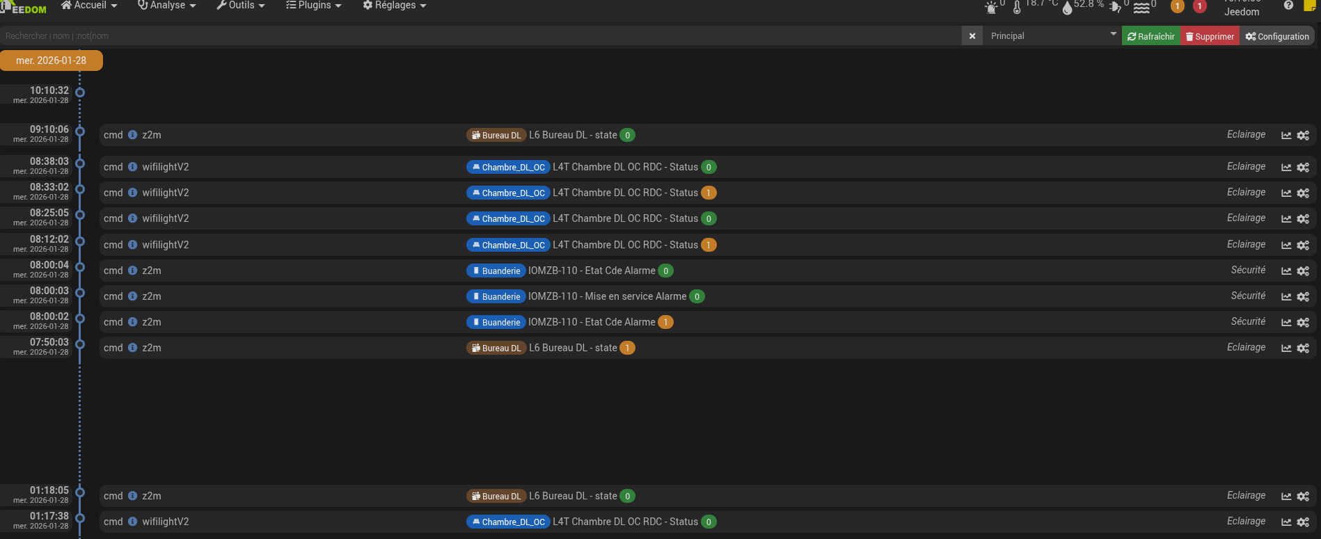

Je crois que j ai compris grace à la timeline.
Le plugin ne tient plus compte des commandes programmées ou calculées apres minuit.
Je vais faire un script spécifique pour le tester
Le test de ce matin, j’ai 2 équipements 2 groupes de lampe.
La simulation du groupe 2 à bien fonctionné 2 répétitions le matin aux heures prévues.
Pour le groupe 1 la lampe bureau s’est allumée pour la première répétition et est restée allumée. A 9h10 j’ai éteint la lampe manuellement.

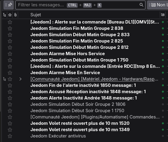

Sur les mail reçus:
Un seul mail reçu pour le groupe 1, pour le groupe 2 j’ai bien les 4 mails.
Il y a effectivement un problème.
rien dans le log du plugin.

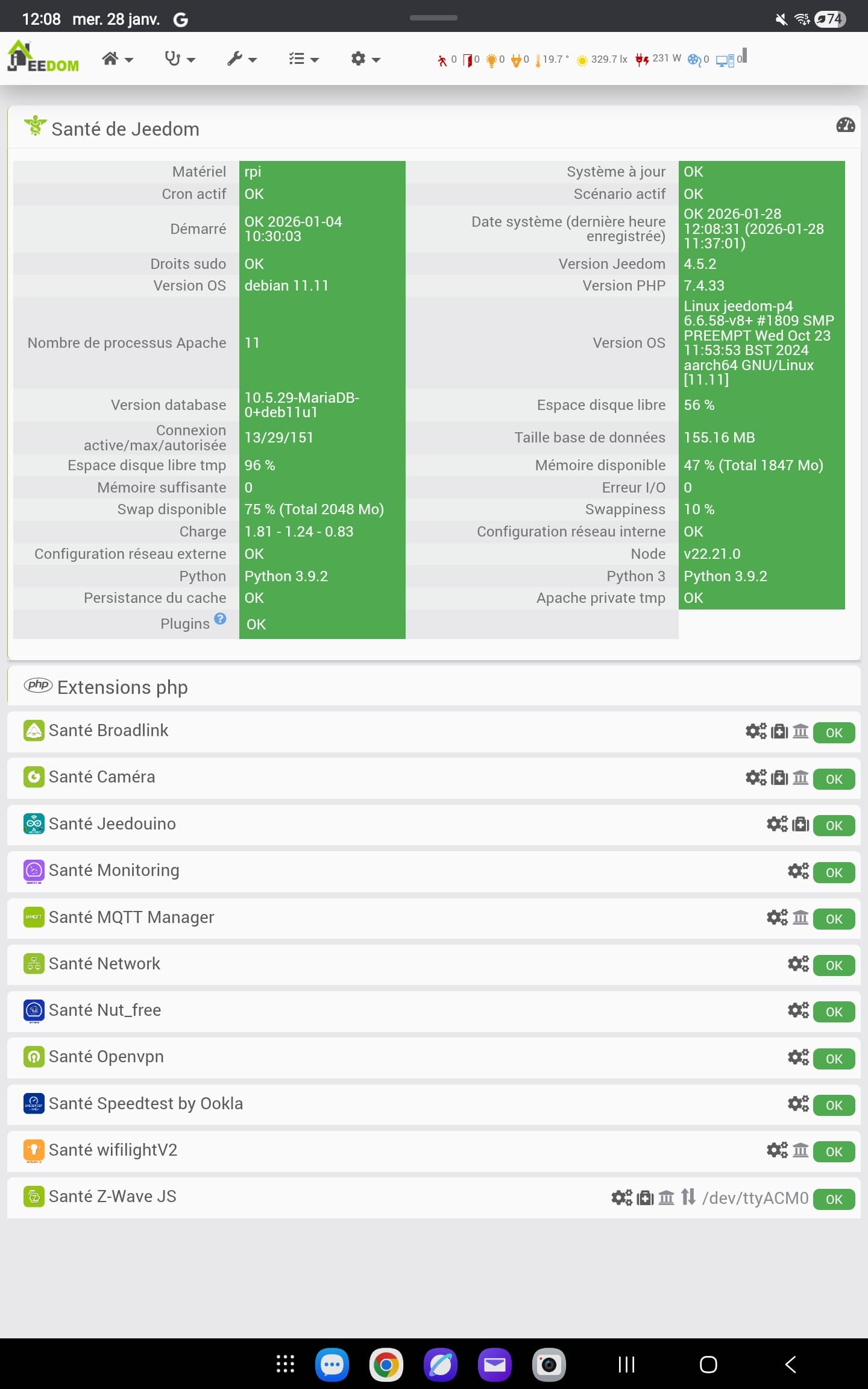

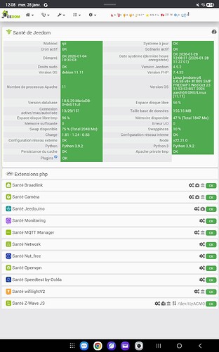

On attend toujours la.page santé.

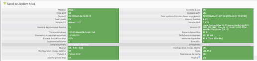

Et la page santé…

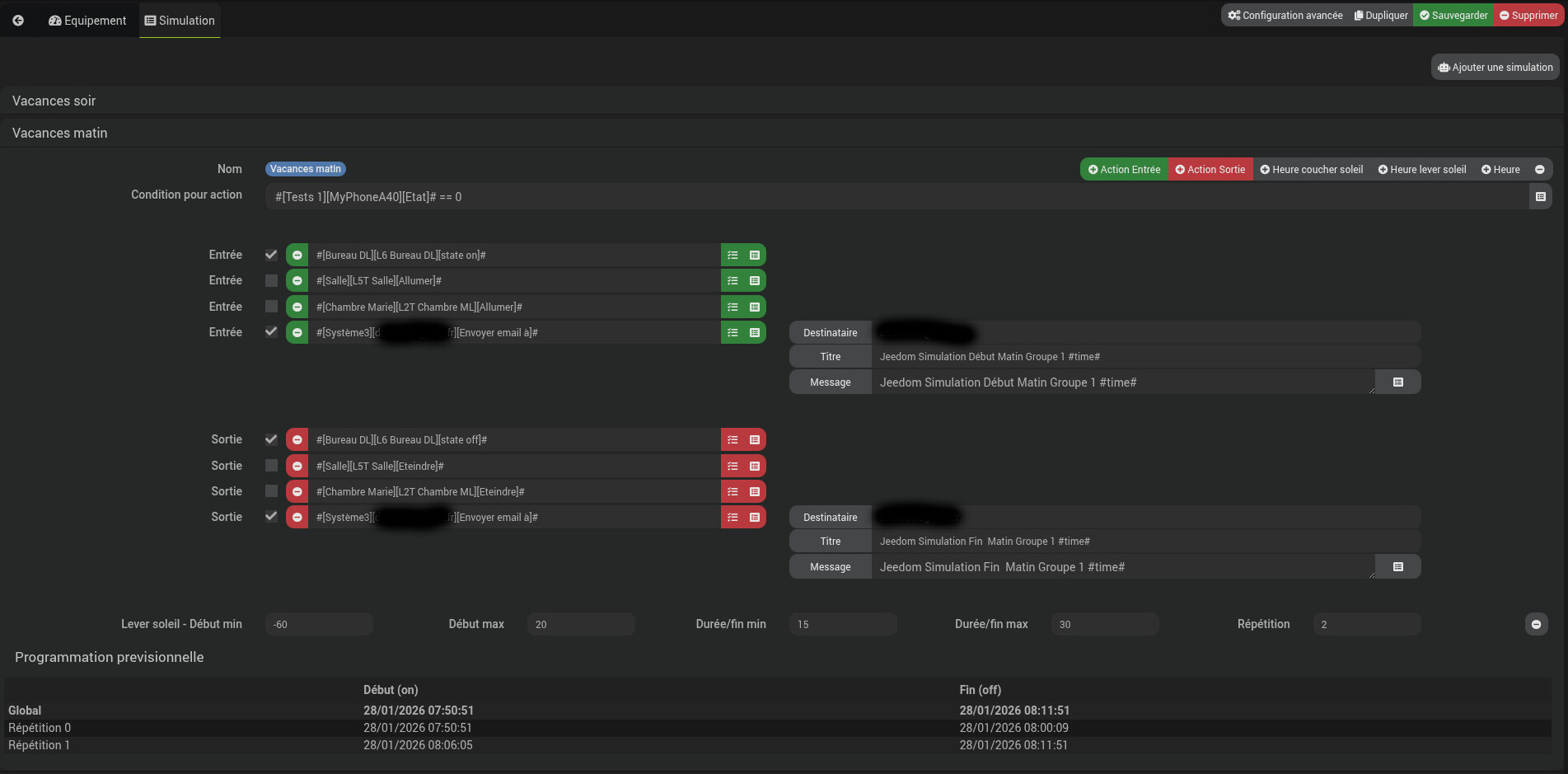

Depuis que je suis rentré, j’ai fait plusieurs tests chaque soir en désactivant les simulations liées aux vacances et en créant un script qui allume juste un plug 4 fois entre 21h et 3h30, dans la timeline on ne retrouve que le premier allumage puis plus rien. En fait ca n’est pas en rapport avec minuit comme je pensais au début
simupre.txt (5,5 Ko)

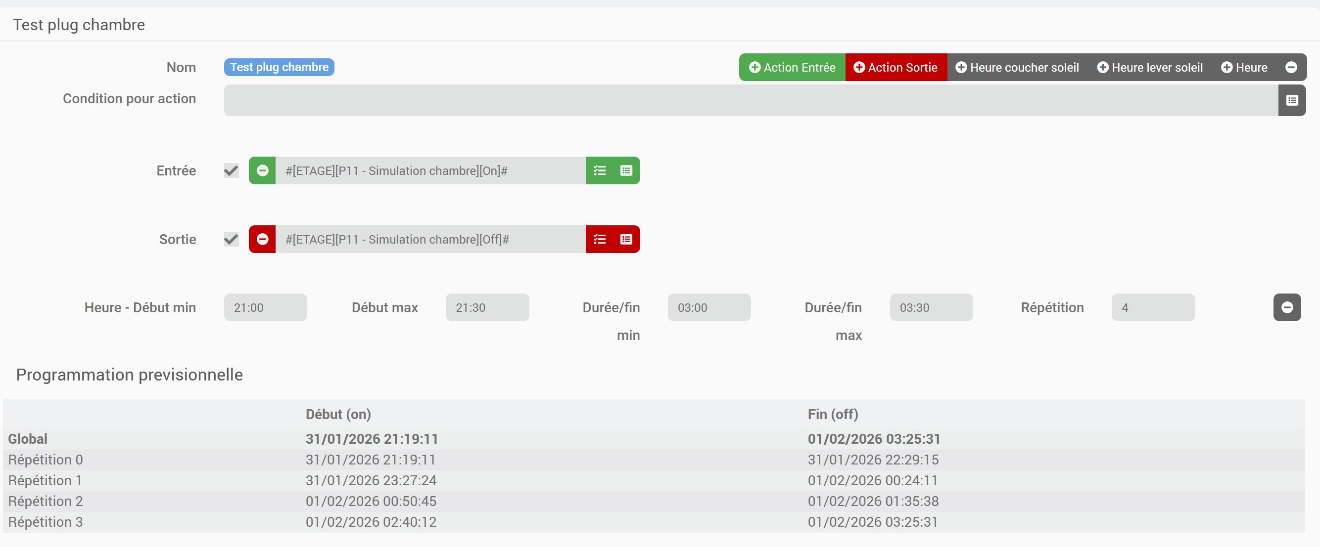

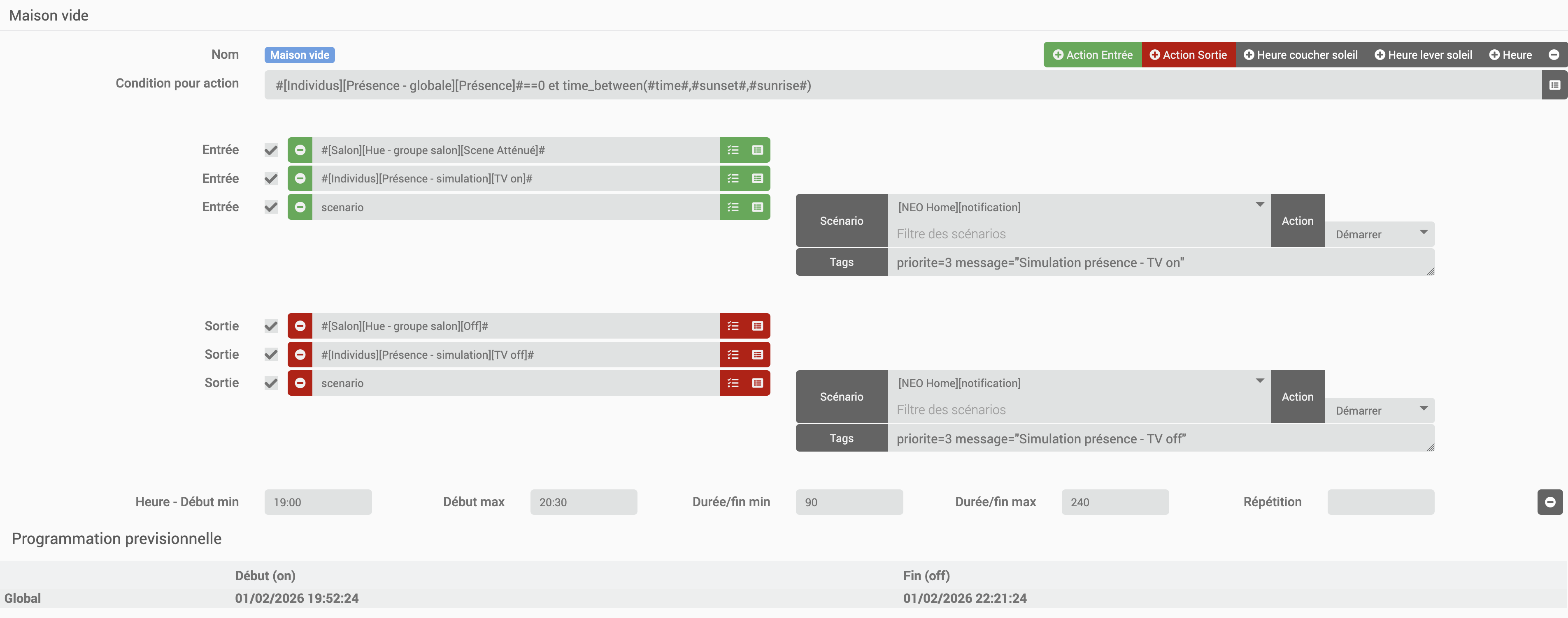

J’ai modifié mon paramétrage de tests qui n’était pas très lisible. J’ai donc créé 2 virtuels appelés test lampe 1 et test lampe 2. La lecture des résultats sera dans la timeline.
Je ferai un retour dans quelques jours.
C’est ce que j’ai fait. J’ai un virtuel. Il se mets bien à 1, mais jamais executé pour le remettre à 0 dans les conditions de sorties…
Je ne sais pas si on devrait retrouver une trace dans les logs pour les conditions de sorties, mais il y n’y a rien. Uniquement les conditions d’entrées.

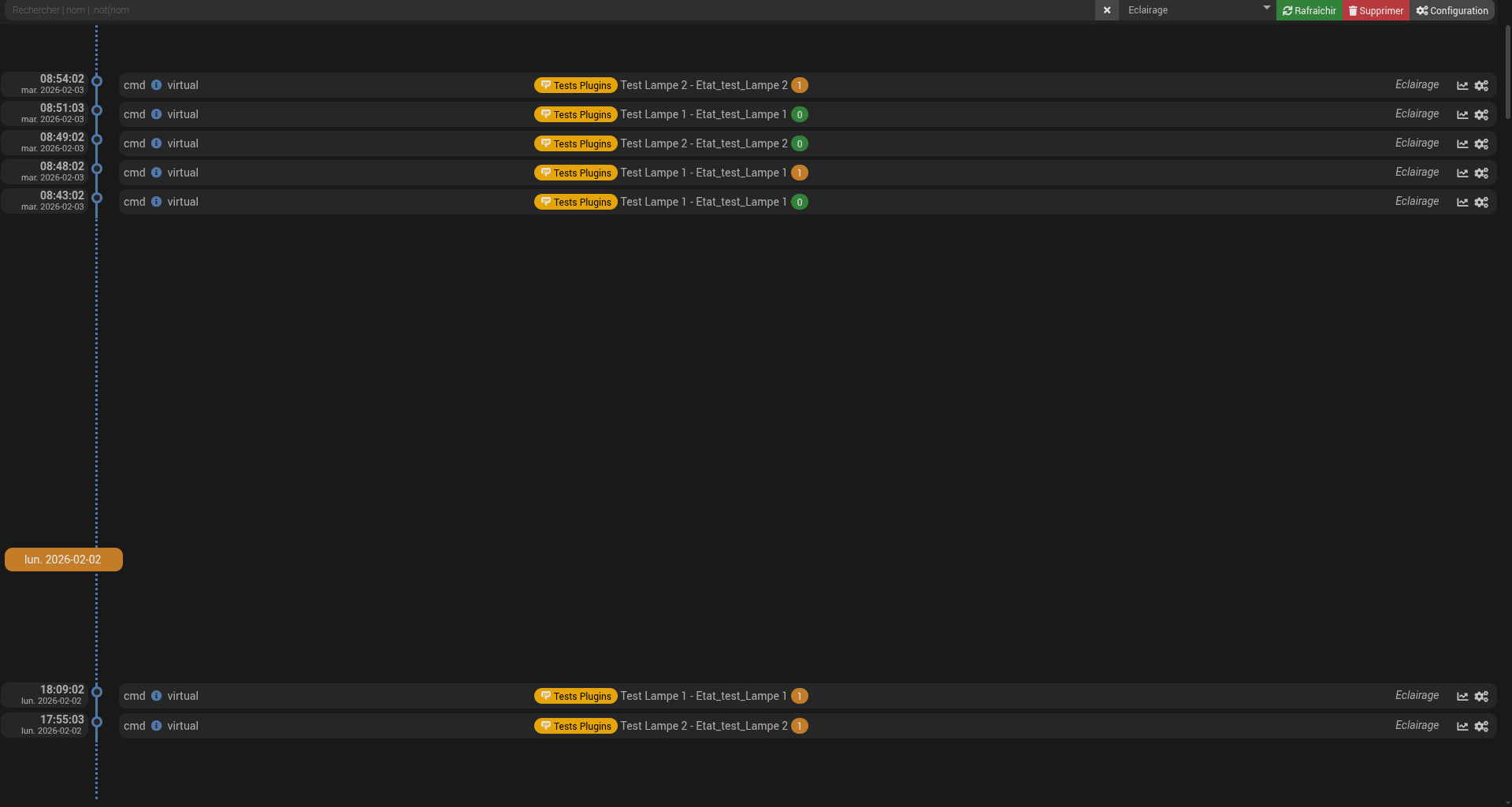

Résultat des tests dans la time line:
Comme on peut le voir les lampes (virtuel) passent à « ON » à 17h55 et 18h09 et restent à « ON » jusqu’au lendemain.
Cela confirme le problème que nous avons tous les 3. Je ne sais pas quoi rajouter.

[2026-02-03 08:48:02] DEBUG  [Système][Simulation Présence G1] - Repeat mode enable, replan on :2026-02-03 08:51:34
[2026-02-03 08:48:02] DEBUG  Cron : {"id":"20241","enable":1,"class":"simupre","function":"doSimu","schedule":"51 08 03 02 *","timeout":"60","deamon":0,"deamonSleepTime":"1","option":{"simupre_id":412,"simulation_id":"65e7bb448b6dd","mode":"end","endtime":1770105094,"repetition":[{"starttime":1770103474,"endtime":1770104633},{"starttime":1770104921,"endtime":1770105094}],"repeat_step":1},"once":1,"state":"stop","lastRun":"","pid":null,"runtime":""}
[2026-02-03 08:48:02] DEBUG  [Système][Simulation Présence G1] - Do action on
[2026-02-03 08:49:02] DEBUG  {"simupre_id":429,"simulation_id":"65eef5e22ce65","mode":"end","endtime":1770105654,"repetition":[{"starttime":1770104154,"endtime":1770104972},{"starttime":1770105265,"endtime":1770105654}],"repeat_step":0}
[2026-02-03 08:49:02] DEBUG  [Système][Simulation Présence G2] - Launch simulation
[2026-02-03 08:49:02] DEBUG  [Système][Simulation Présence G2] - Simulation mode is end for Vacances matin
[2026-02-03 08:49:02] DEBUG  [Système][Simulation Présence G2] - Repeat mode enable, replan on :2026-02-03 08:54:25
[2026-02-03 08:49:02] DEBUG  [Système][Simulation Présence G2] - Do action off
[2026-02-03 08:51:02] DEBUG  {"simupre_id":412,"simulation_id":"65e7bb448b6dd","mode":"end","endtime":1770105094,"repetition":[{"starttime":1770103474,"endtime":1770104633},{"starttime":1770104921,"endtime":1770105094}],"repeat_step":1}
[2026-02-03 08:51:02] DEBUG  [Système][Simulation Présence G1] - Launch simulation
[2026-02-03 08:51:02] DEBUG  [Système][Simulation Présence G1] - Simulation mode is end for Vacances matin
[2026-02-03 08:51:02] DEBUG  Calcul hour for : {"hour::min":"-60","hour::max":"20","duration::min":"15","duration::max":"30","repeat":"2","type":"sunrise"}
[2026-02-03 08:51:02] DEBUG  Plan execution cron : {"id":"20243","enable":1,"class":"simupre","function":"doSimu","schedule":"34 08 04 02 *","timeout":"60","deamon":0,"deamonSleepTime":"1","option":{"simupre_id":412,"simulation_id":"65e7bb448b6dd","mode":"start","endtime":1770191696,"starttime":1770190496,"repetition":[{"starttime":1770190496,"endtime":1770190967},{"starttime":1770191207,"endtime":1770191696}],"repeat_step":0},"once":1,"state":"stop","lastRun":"","pid":null,"runtime":""}
[2026-02-03 08:51:02] DEBUG  [Système][Simulation Présence G1] - Do action off
[2026-02-03 08:54:02] DEBUG  {"simupre_id":429,"simulation_id":"65eef5e22ce65","mode":"start","endtime":1770105654,"repetition":[{"starttime":1770104154,"endtime":1770104972},{"starttime":1770105265,"endtime":1770105654}],"repeat_step":1}
[2026-02-03 08:54:02] DEBUG  [Système][Simulation Présence G2] - Launch simulation
[2026-02-03 08:54:02] DEBUG  [Système][Simulation Présence G2] - Simulation mode is start for : Vacances matin
[2026-02-03 08:54:02] DEBUG  [Système][Simulation Présence G2] - Repeat mode enable, replan on :2026-02-03 09:00:54
[2026-02-03 08:54:02] DEBUG  Cron : {"id":"20244","enable":1,"class":"simupre","function":"doSimu","schedule":"00 09 03 02 *","timeout":"60","deamon":0,"deamonSleepTime":"1","option":{"simupre_id":429,"simulation_id":"65eef5e22ce65","mode":"end","endtime":1770105654,"repetition":[{"starttime":1770104154,"endtime":1770104972},{"starttime":1770105265,"endtime":1770105654}],"repeat_step":1},"once":1,"state":"stop","lastRun":"","pid":null,"runtime":""}
[2026-02-03 08:54:02] DEBUG  [Système][Simulation Présence G2] - Do action on
[2026-02-03 09:00:03] DEBUG  Calcul hour for : {"hour::min":"-60","hour::max":"20","duration::min":"15","duration::max":"30","repeat":"2","type":"sunrise"}
[2026-02-03 09:00:03] DEBUG  Plan execution cron : {"id":"20245","enable":1,"class":"simupre","function":"doSimu","schedule":"34 07 04 02 *","timeout":"60","deamon":0,"deamonSleepTime":"1","option":{"simupre_id":429,"simulation_id":"65eef5e22ce65","mode":"start","endtime":1770188667,"starttime":1770186867,"repetition":[{"starttime":1770186867,"endtime":1770187813},{"starttime":1770188070,"endtime":1770188667}],"repeat_step":0},"once":1,"state":"stop","lastRun":"","pid":null,"runtime":""}
Nota: Paramétrage dans mon post précédent, j’ai désactivé toutes les commandes et activé les 2 virtuels pour économies d’énergie.
Cordialement.

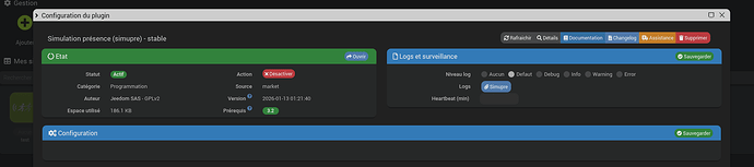

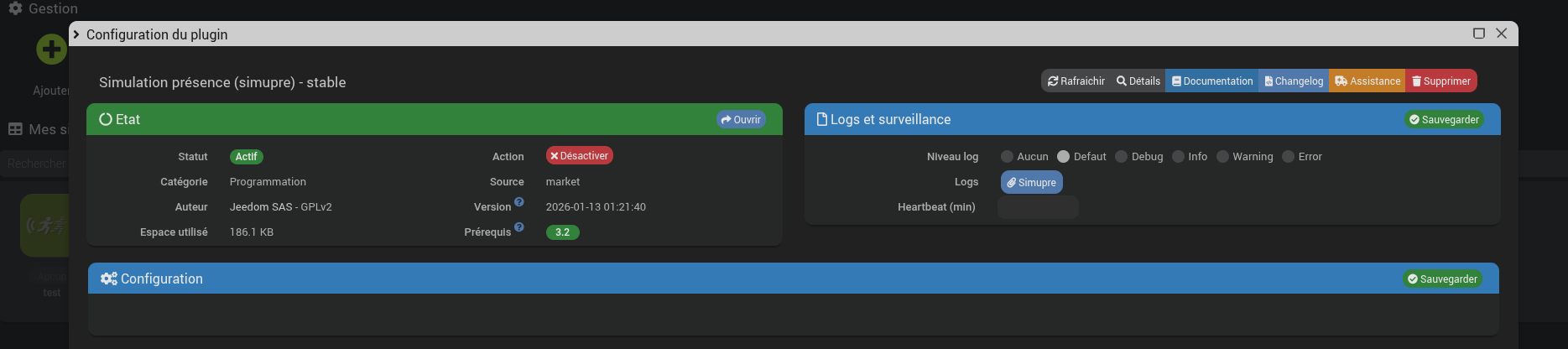

je ne reproduis pas sur une nouvelle installation du plugin sur jeedom stable 4.5.2, deb 12.
mais par contre je suspecte que le problème soit lié aux changements sur les cron qu’il y a eu dans le core, ce qui expliquerait l’impact avec la 4.5
il faudra s’assurer de supprimer toutes les taches planifiées dans le moteur de tache pour le plugin « simupre »:
bien supprimer avec la corbeille rouge à droite de la ligne ET sauvegarder (bouton vert en haut à droite de l’écran)
refresh la page du moteur de tache pour etre sur qu’il n’y a plus aucun cron
ensuite refaire un test
Merci Mips,
Je le fais de suite. Je rendrai compte.
Pour mémoire: Après avoir effacé les cron, j’ai désactivé le plugin puis je l’ai réactivé.
