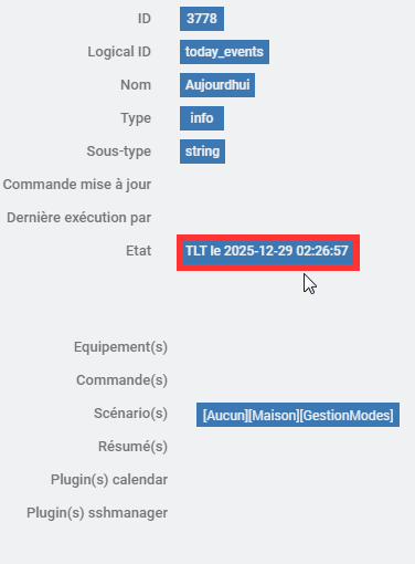

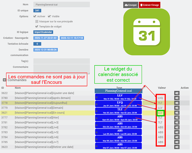

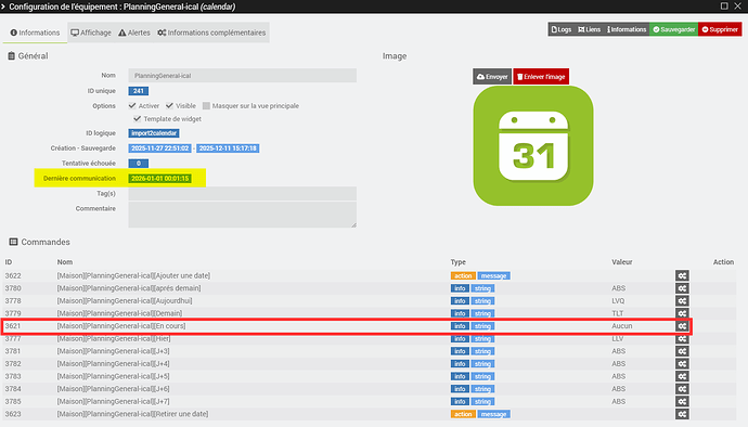

Ce matin, j’ai eu plus de temps pour regarder plus attentivement, et je constate un écart entre les données des commandes ajoutées par ical2calendar dans mon agenda global.
Seule la commande [En cours] est bien mise à jour
les autres sont inchangées (depuis 2 jours pour [Aujourdhui]

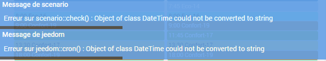

Je ne pas saurais dire s’il s’agit d’un pb de cron, mais le scenario qui devrait être déclenché sur changement de valeur de la commande [Aujourdhui] ne se déclenche pas car la valeur n’est pas mise à jour.
J’ai je pense au moins la solution d’ajouter [EnCours] pour le déclenchement de mon scénario et adapter la logique du scénario avec ce nouvel événement, car c’est peut être la logique à avoir avec ical2calendar et éviter plusieurs événements par jour?
Au final quelle est la différence entre [aujourd’hui] et [encours] dans l’esprit ical2calendar?

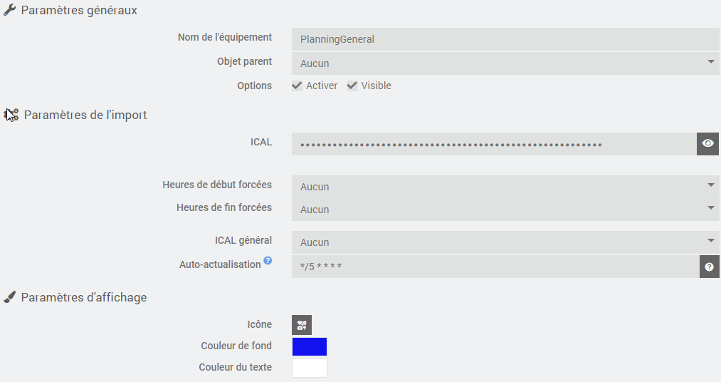

Ma configuration Ical2Calendar

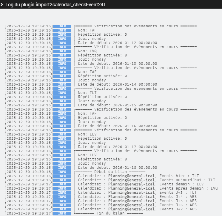

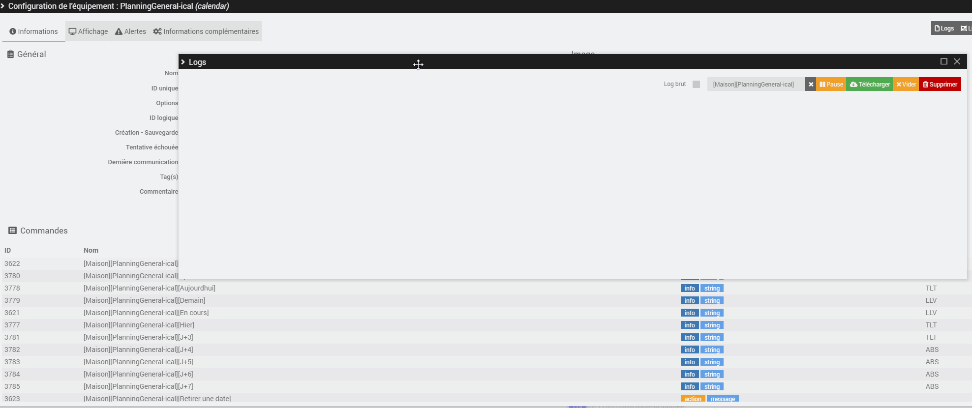

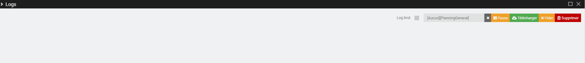

Je n’ai pas de log sur le calendier
ni sur ical2calendar
Depuis la configuration, je n’ai plus rien avant 3h du matin, donc rien autour de minuit.
Le reste se répète jusqu’à maintenant, je peux uploader le fichier de log, mais je ne vois pas trop l’intérêt?

Le log checkEvent421 est s’est arrêté hier à 19h30

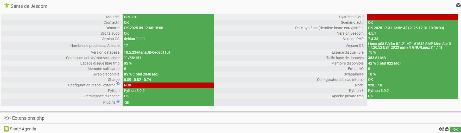

Ma page santé

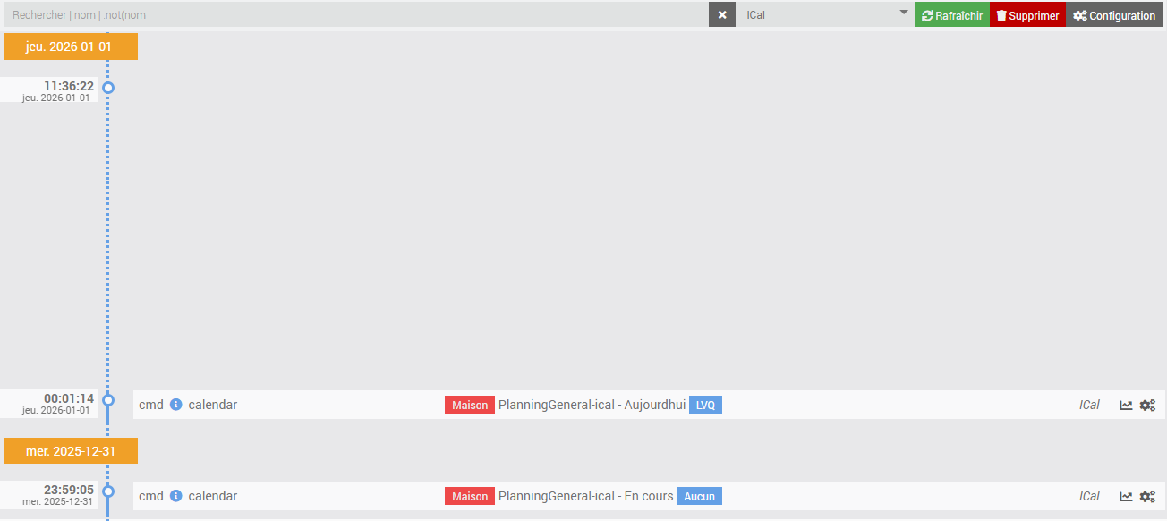

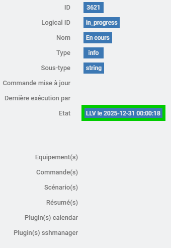

Utiliser [En cours] n’est (en tout cas pour l’instant) pas une solution envisageable. Sa valeur a été mise à jour juste avant le changement de jour (peur de la nouvelle année?), mais [Aujourd’hui] a été mis à jour correctement!
Hier, j’avais mis hier [En cours] et [Aujourdhui] dans la timeline

Pour aujourd’hui, je pense que le souci de mise à jour de [En cours] que j’ai constaté est sûrement dû au problème du passage à 2026 réglé par l’upgrade en 4.5.2.
Je ne m’en étais même pas rendu compte ce matin, pressé de partir manger en famille que j’étais!
Je laisserai [En cours] et [Aujourd’hui] dans la timeline, et si je constate que le souci de maj se reproduit, je posterai à nouveau.
La commande [en cours] est une commande crée par le plugin calendar.
Les commandes [aujourd’hui] et j+ sont créés par mon plugin.
La fonction permettant de définir les évènements n’est pas la même.
