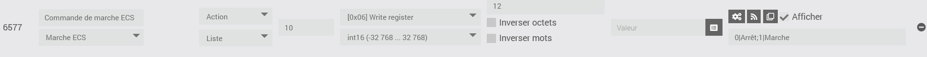

Ce serait bien de mettre une capture de la config de la commande action (id=6577 chez vous) qui ne fonctionne pas parce que d’après ce que je vois dans les log :
Si c’est une constante (par exemple 7), il faut écrire la valeur.
Si c’est la valeur de la liste, il faut écrire #select#.
Si c’est la valeur d’un slider, il faut écrire #slider#.
Si c’est une couleur, il faut écrire #color#.
Si c’est la valeur d’une autre commande, il faut écrire son nom de la forme #[objet][équipement][commande]#
C’est quasi standard à Jeedom tout ça.
Ce n’est pas directement la valeur du slider ou de la liste par ce qu’on peut vouloir faire un calcul, par exemple (7 - #slider#) * 2 avant d’envoyer la valeur.
C’est vrai que je pourrais rendre le plugin intelligent en écrivant ce qu’il faut au moment de l’enregistrement si le champ valeur est vide.
Merci pour votre réponse, les commandes FC06 sont maintenant fonctionnelles.
Peut-être serait-il possible de détailler la documentation sur ce point, chaque plugin a un fonctionnement différent à ce sujet.
