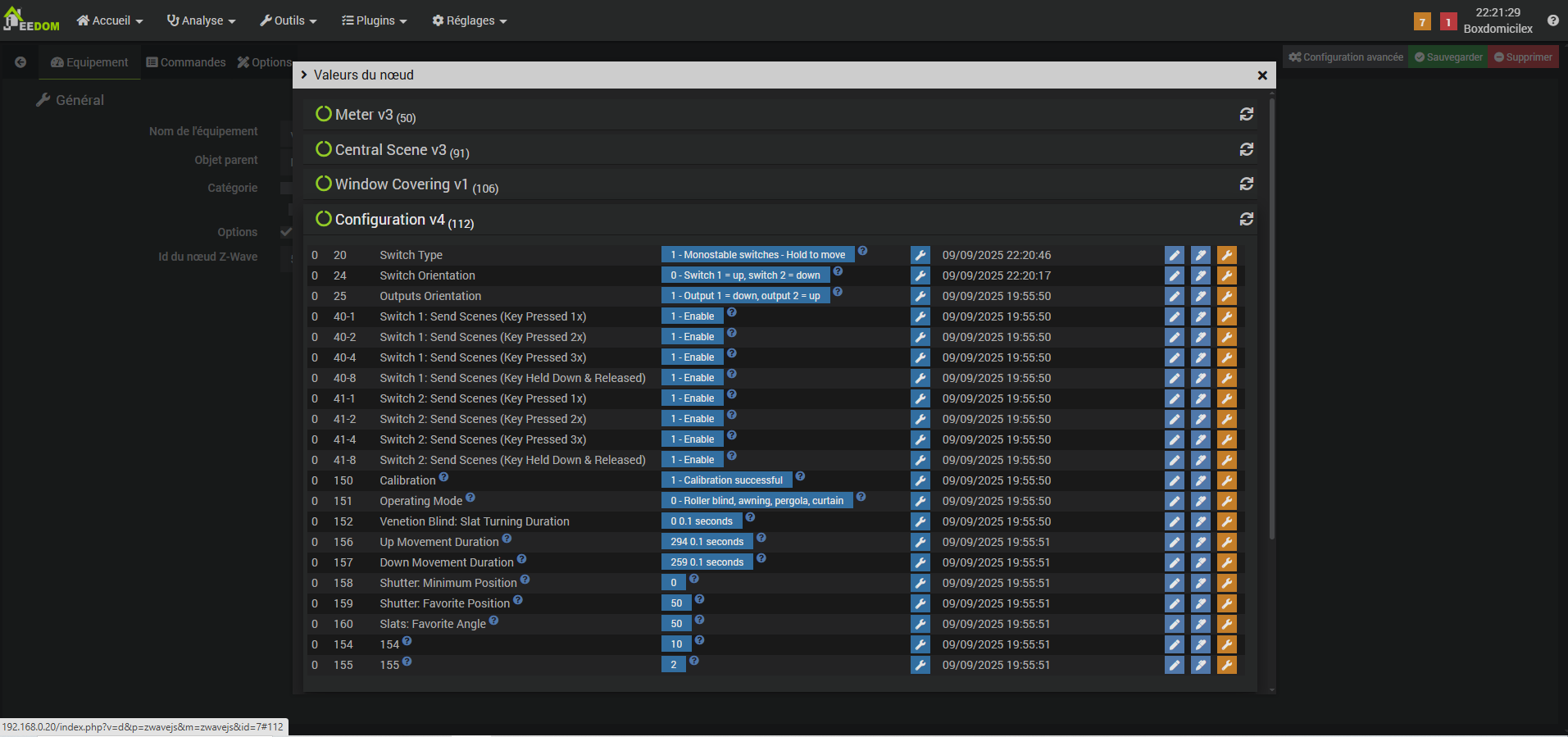

Bonjour. Les commandes monter descendre d’un module FIBARO FRG 224 fraichement installé sont inverser. Le parametre 25 sur l’orientation des sorties ne produit pas d’effet. Auriez vous une solution ? Cordialement

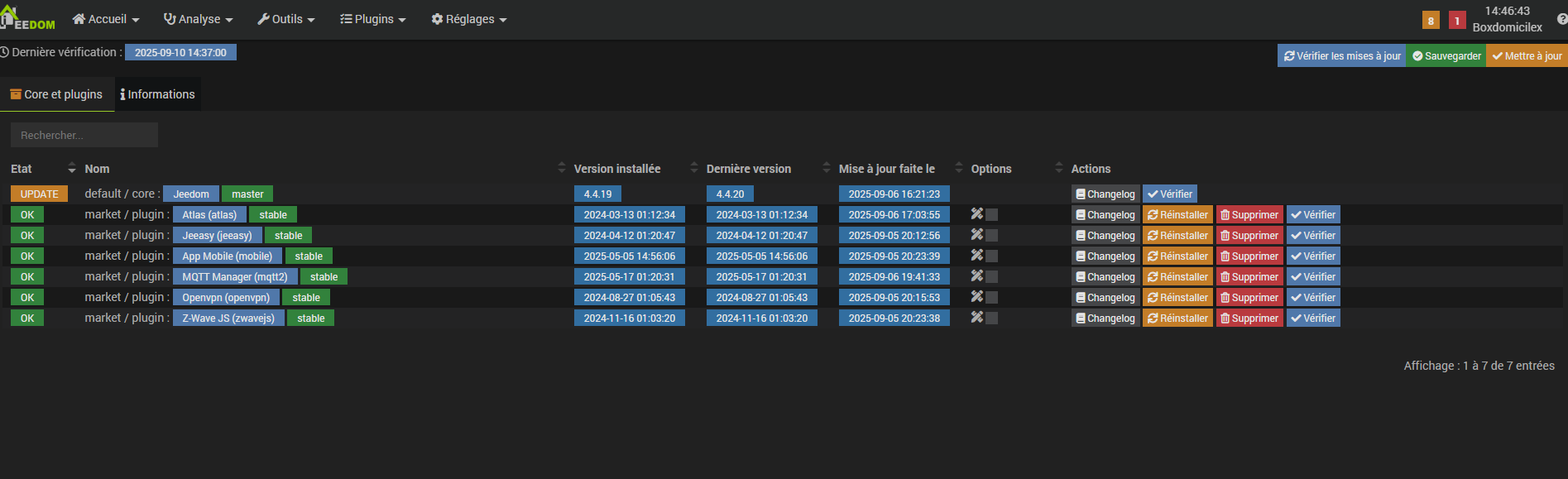

Peux tu m’en dire plus Tonio16. Je ne vois pas d’action nécessaire dans le centre de mise à jour (PJ) et ne la trouve pas cette version dans le market.
Vous avez une box atlas, donc officielle, le mieux est de suivre les conseils de l’équipe jeedom. Voir avec Aurelien, comme il est intervenu, si vous devez faire un ticket ou continuer sur ce fil pour la résolution.
Je me répète, zwave-js-ui et plugin-zwavejs ne sont pas la même chose. Zwave-js-ui est installé par le gestionnaire de dépendances du plugin zwavejs, il faut donc réinstaller les dépendances pour espérer changer de version, si l’équipe jeedom a modifié la version dans le fichier de configuration.
Si le câblage a été refait : tenter de passer le paramètre 25 à zéro.
C’est fait . Merci
Version 10.5.1 de zwave js ui par suite à relance des dépendances. L’équipe Jeedom est intervenu à distance et les commandes haut, bas, positionnement + état % fonctionnent. Merci à la team.
Du coup j’avais pas tord avec mon histoire de version ?
Coup de bol :wink: En faisant des recherches il est apparu qu’à priori il y avait un bug à ce niveau qui a été corrigé peu de temps après la 9.20
Oui, encore merci pour cette subtilité qui fait la différence. Je n’ai pas eu retour de la team jeedom à savoir s’il y avait autre chose…
