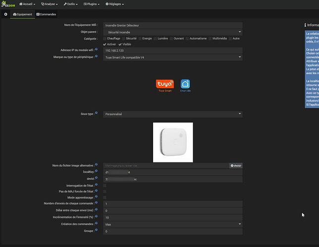

Je débute avec ce plugin. J’ai réussi à lier mon compte Tuya à jeedom via WifilightV2 et mon détecteur d’incendie wifi LSC de chez Action a bien été importé dans jeedom:

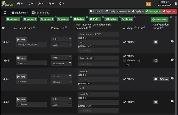

En revanche les commandes qui se sont automatiquement crées me paraissent bizarre et je ne comprends pas comment elles fonctionnent… je me demande même si elles ont un sens (pourtant ce device semble être connu du plug-in car sa photo s’est bien affichée lorsque le module a été détecté) (l’adresse IP c’est moi qui l’ai rajoutée à la main):
Quand je fais un test incendie en appuyant sur le bouton du détecteur, j’ai bien une alarme sur le smartphone mais dans mon dashboard jeedom aucune réaction le widget affiche désespérément ça:

Salut, je ne suis pas expert avec ce plugin mais dans la doc tu peux voir :
6.3) Information de connexion
La commande ConnectedGet permet de récupérer l’état de la connexion de chaque périphérique. Elle est mise à jour toutes les 30 secondes.
  • -1 : périphérique avec retour d’état OK
  • -2 : impossible de préparer la connexion au périphérique
  • -3 : périphérique non connecté
  • -4 : pas de réponse du périphérique
  • -5 : mauvaise réponse du périphérique
  • -6 : périphérique sans retour d’état
Donc si tu as -3 c’est que le périphérique n’est pas connecté je pense, ça me parait une bonne piste pour commencer !

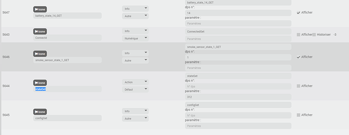

Bonjour à tous j’ai exactement le meme soucis sur ce modèle de capteur. j’ai fait pas mal de recherche mais sans succès. Ce sont des capteurs Wi-Fi à faible conso qui se connecte uniquement pendant 4/5 secondes pour envoyer la notif sur l’app Tuya. théoriquement le plugin devrai pouvoir la récupérer en meme temps !
J’ai une commande de plus « smoke_sensor_state_1_GET » depuis que j’ai activé sur Tuya IoT Plateform en mode « DP instruction » (C’était « standard instruction » à la base)

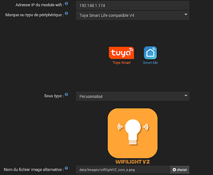

bonjour, je reprends un peu le sujet

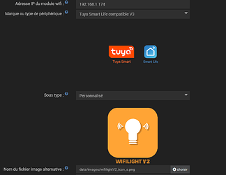

je viens de me prendre ce capteur lsc smart smoke alarme
j’ai bien récupéré les bonnes info - IP - localkey et devid
j’ai testé l’apprentissage en mode v3 et v4 mais rien ne remonte
le probleme c’est que le capteur ne communique pas en permanence et donc meme un ping ne réponds pas si il a pas d’alerte
voici ce que cela me remonte en mode apprentissage et lorsque j’appui sur le mode test du capteur

en mode V4
[2022-12-30 23:58:52]DEBUG : >>>>>>>>>>>>>>>>>>>>>>>>>>>>>>>>>> Search for Tuya/Yeelight devices - V1.95 <<<<<<<<<<<<<<<<<<<<<<<<<<<<<
[2022-12-30 23:58:52]DEBUG : ** Detecteur Fumée Sous Sol - TuyaCustom_V3 @192.168.1.174 - cha:1 **
[2022-12-30 23:58:52]DEBUG :      No connected device
[2022-12-30 23:58:52]DEBUG : >>>>>>>>>>>>>>>>>>>>>>>>>>>>>>>>>>>       End       <<<<<<<<<<<<<<<<<<<<<<<<<<<<<<<
[2022-12-30 23:59:23]DEBUG : >>>>>>>>>>>>>>>>>>>>>>>>>>>>>>>>>> Search for Tuya/Yeelight devices - V1.95 <<<<<<<<<<<<<<<<<<<<<<<<<<<<<
[2022-12-30 23:59:23]DEBUG : ** Detecteur Fumée Sous Sol - TuyaCustom_V3 @192.168.1.174 - cha:1 **
[2022-12-30 23:59:23]DEBUG :      No connected device
[2022-12-30 23:59:23]DEBUG : >>>>>>>>>>>>>>>>>>>>>>>>>>>>>>>>>>>       End       <<<<<<<<<<<<<<<<<<<<<<<<<<<<<<<
penses tu que ce capteur puisse fonctionner ou pas
merci

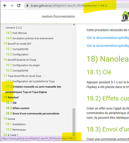

hello - je me renseigne un peu sur LSC. les ancres dont tu parles ont-elles changées depuis? la « 45 » de ton lien ne me conduit nulle part, et ca saute de 44 à 47 de toute façon:

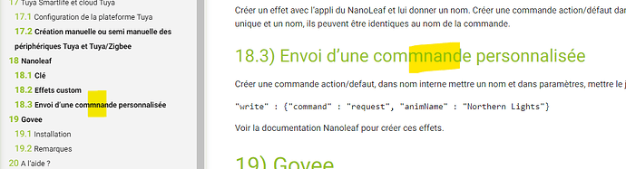

PS: petite coquille ici:
ce sont des copies d’écran d’une ancienne version
prendre la doc en ligne et aller au paragraphe Tuya
ok merci.
PS: la coquille est bien sur la version accessible via le point d’interrogation quand on est sur la page de l’équipement jeedom (https://bcaro.github.io/wifilightV2-doc/fr_FR/#tocAnchor-1-47-3)
vu : lien corrigé
