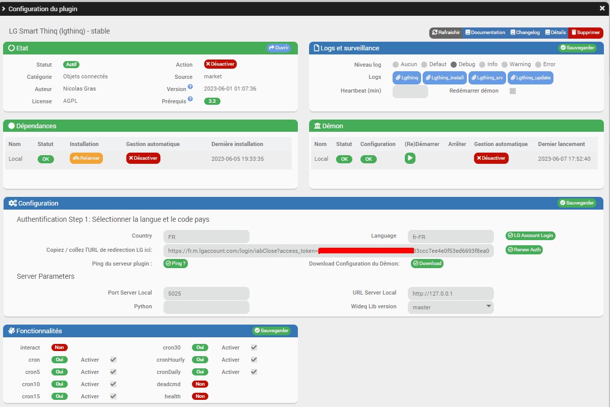

Hello @pifou , j’ai fait comme indiqué, le ping est ok, synchro faite, aucune erreur mais toujours pas d’action de la part des scripts (ma config ci-dessous au cas ou)
