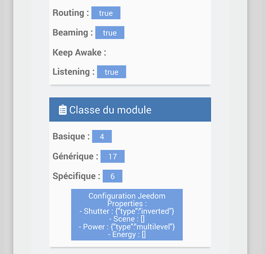

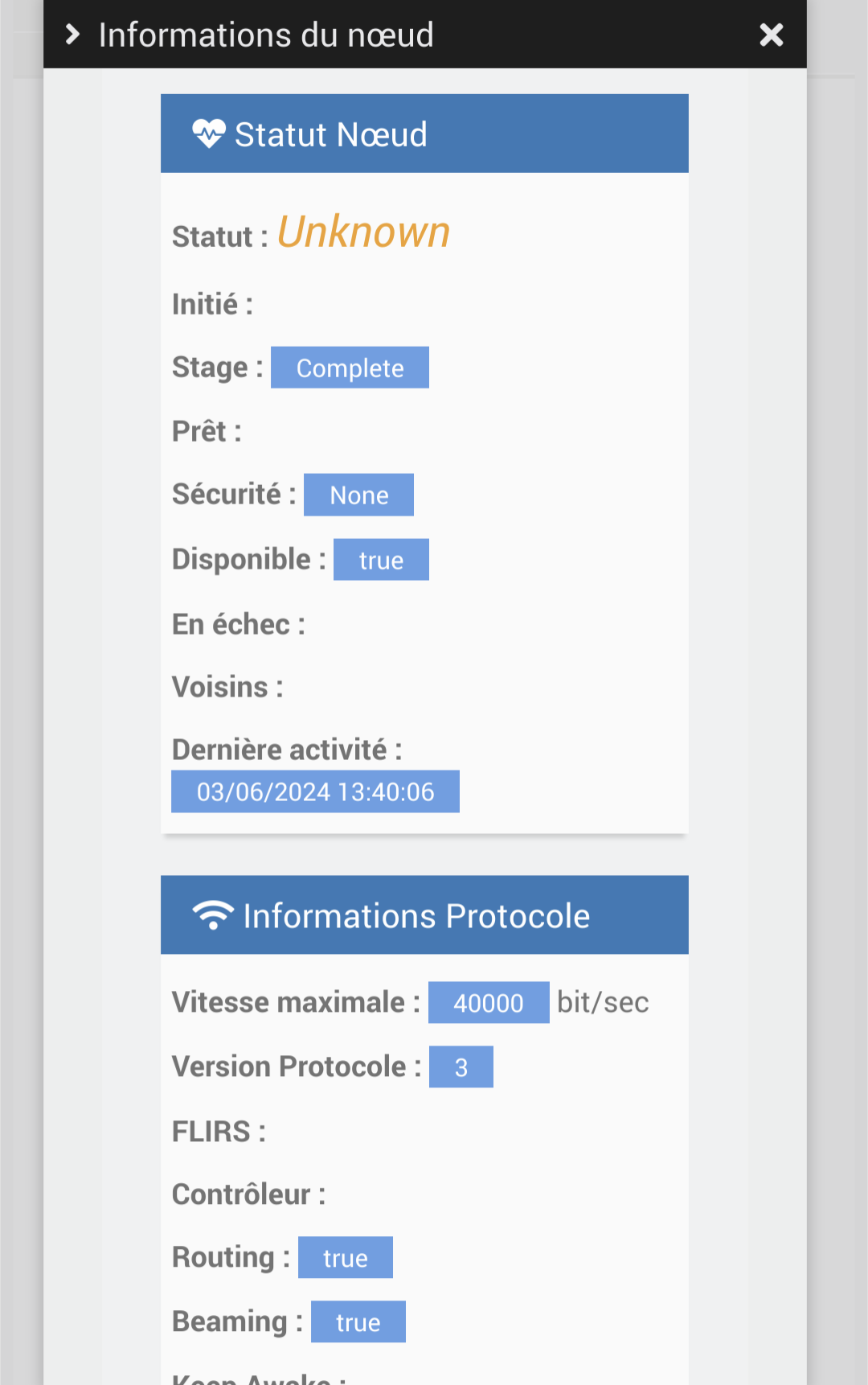

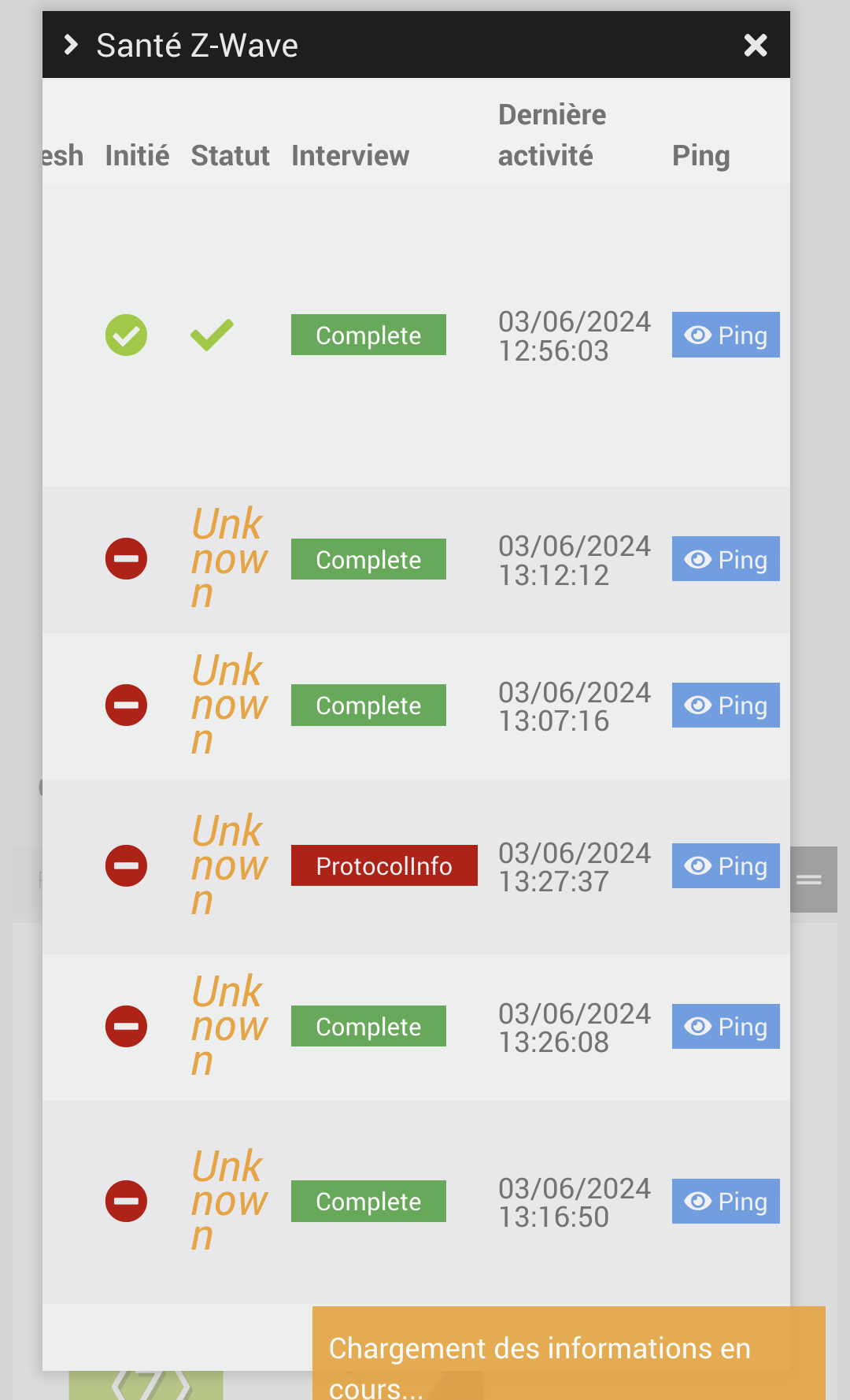

Ci-dessous quelques screenshots de config et logs, si il faut plus je fournirai (mqtt ? )

Santé zwave-js:

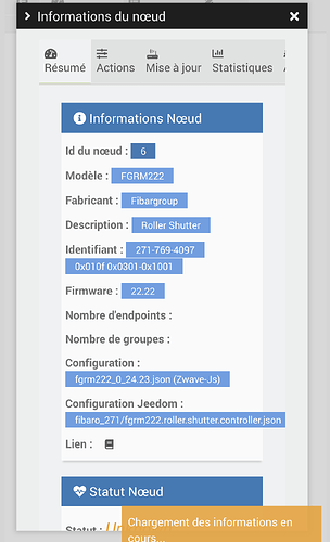

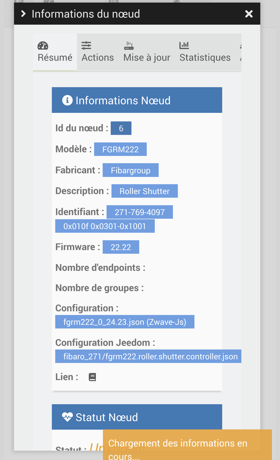

Config d’un module volet:
J’ai tenté les actions disponibles dans la config zwave-js (interroger le noeud, réparer, ping,etc…) dans succès.

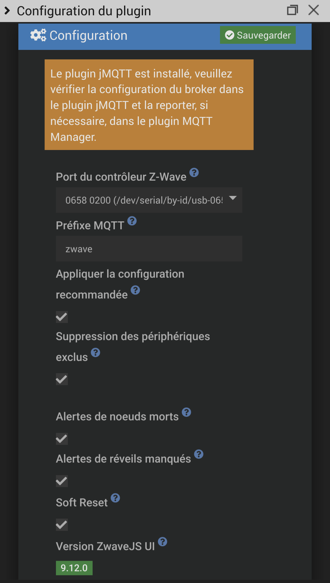

Daug erreur, je ne vois pas la clé utilisé. C’est intégré à ton atlas?
Ah oui pardon j’ai oublié la page de config zwave-js. J’ai une clé Aeotec, et le paramétrage du plugin est le suivant (inchangé à ma connaissance depuis le début) :
C’est une gen 7?
Non c’est une Gen5 !
