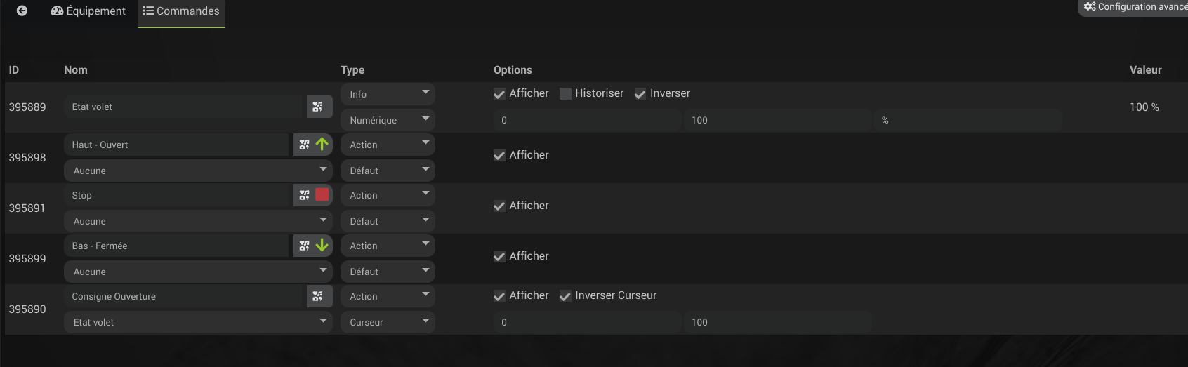

Avant j avais monter descente stop et l’état en info numérique avec un % d’ouverture voici une capture:

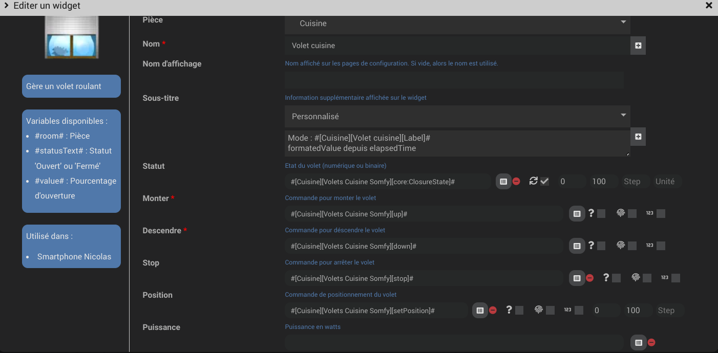

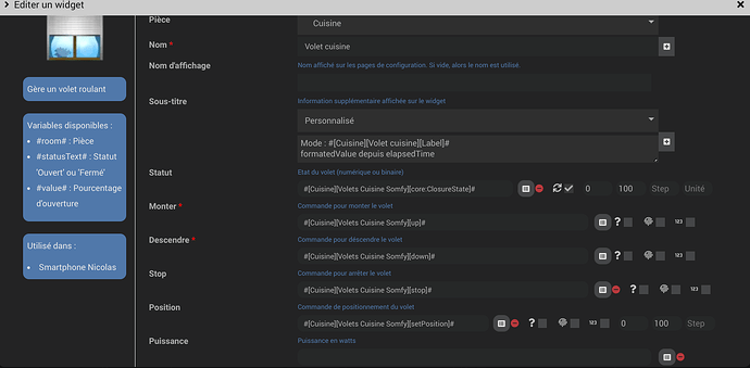

aujourd’hui j’ai plusieurs commandes slider et une info état en % de fermeture et là ca se complique, je coche j’inverse bref je tatonne mais je n’arrive pas surement qq part a mettre les bonnes données pour pouvoir m’en servir notamment dans le plugin gestion volet et surtout dans jeedomconnect

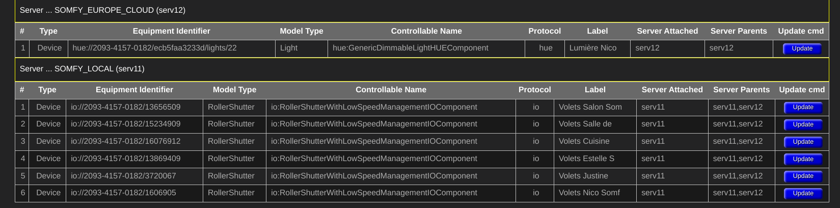

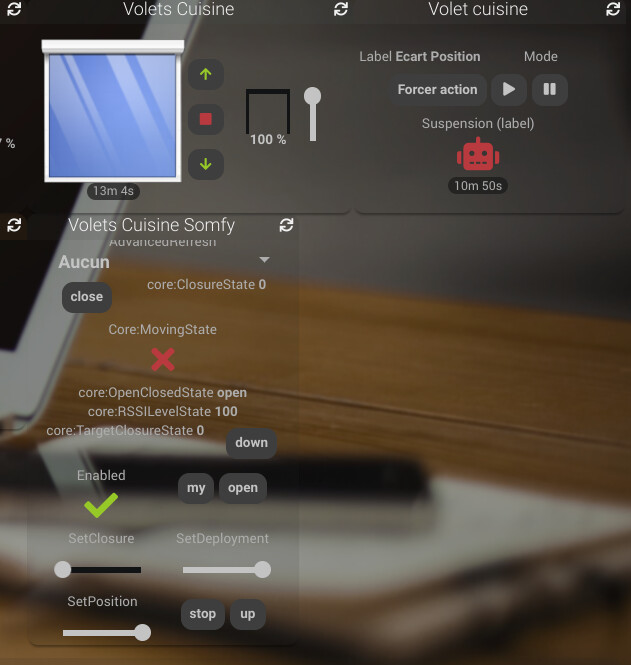

voici les commandes dans le plugin somfyunified (l’élément s’appelle volet cuisine somfy) je n’ai mis que les commandes principales car il y en a trop pour faire une capture de l’équipement complet.
et voici les commandes attendues dans Jeedomconnect
J’utilise le plugin en mode LOCAL, mais sans refresh les valeurs ne se mettent pas a jour j’ai l’impression. j’ai également essayer en mode cloud mais c’était le même résultat

par exemple juste sur le dashboard pas les autres plugins (je regle étape par étape deja) je baisse le slider pour baisser les volets à 80% ca tient une seconde et ensuite il affiche mon slider à 20% (donc 80% ouvert) alors qu’il est 80% fermé

Vous pouvez utiliser la commande « setDeployment » qui est un slider non inversé.
Mais je ne suis pas certain qu’il faille poursuivre dans cette voie car il semblerait que dans la majorité des applications, ce soit le mode inversé qui soit utilisé.
A vous de voir …
Merci pour ton retour c’est à priori la bonne voie, et en plus contrairement aux autres commandes ca rafraichit quasi instantanément la position ce qui n’était pas le cas avant.
Dans Jeedom connect c’est Ok, dans gestion de volet, je vais juste modifier les % d’ouvertures par rapport à mes commandes mais sinon c’est parfait merci :+1:
