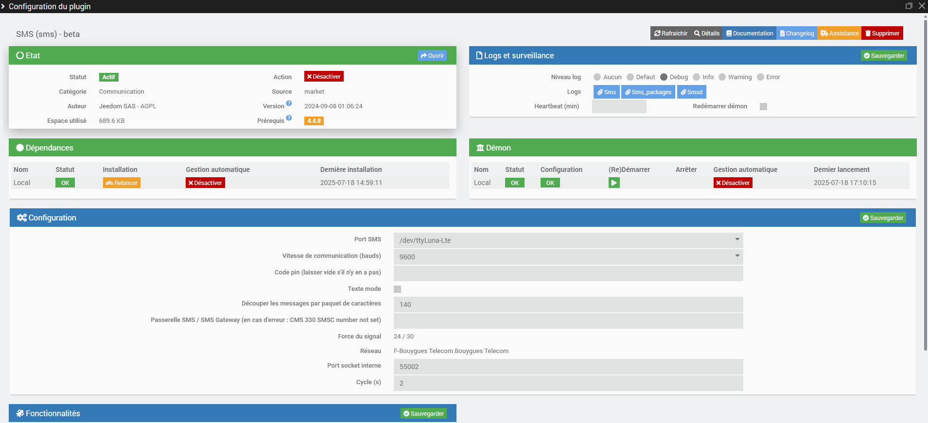

Screenshot du plugin :

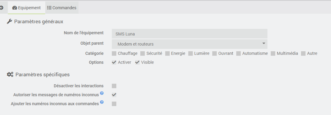

Screenshot de l’équipement :

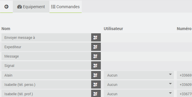

Screenshot de l’onglet « Commandes de l’équipement » :

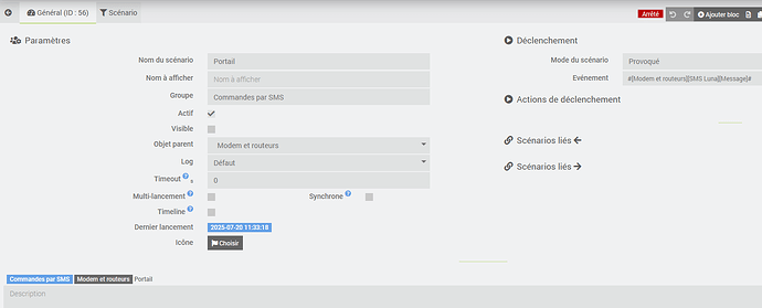

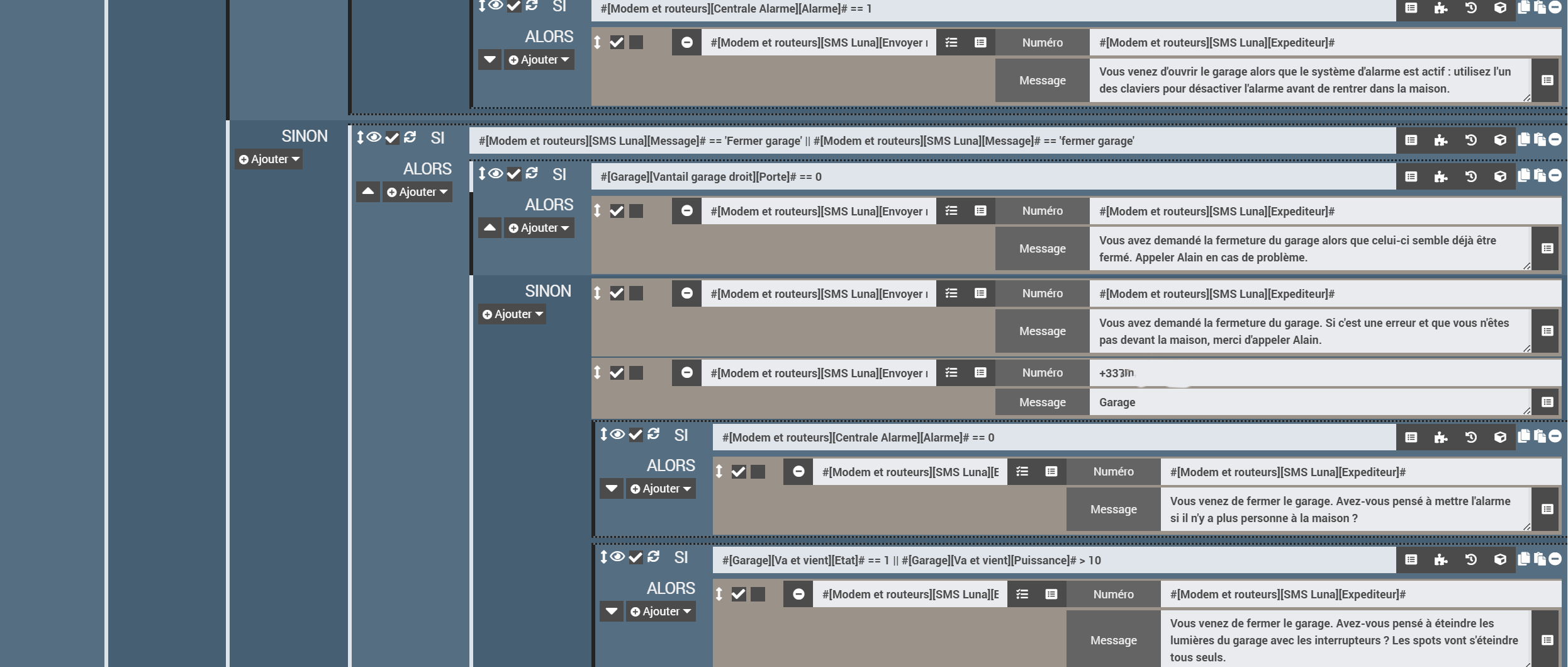

Screenshot du déclenchement du scénario :

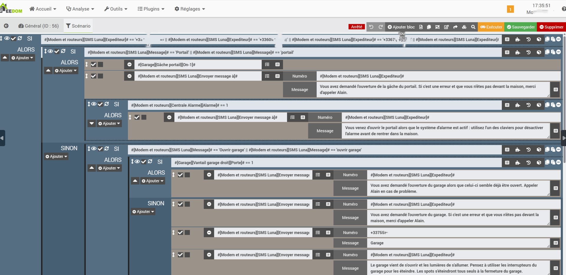

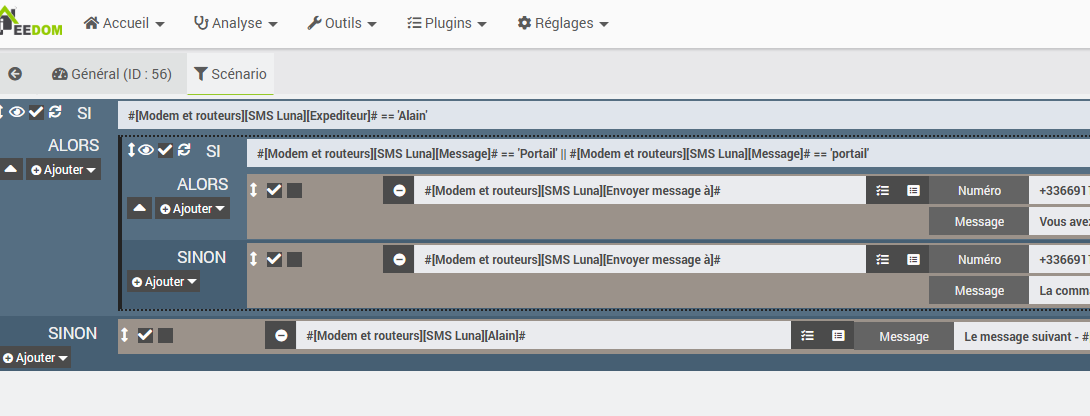

Screenshot des actions du scénario :
Le scénario n’est évidemment pas finalisé (surtout du fait que je ne sais pas maîtriser des listes).

Pour ton première problème, peux-tu cocher la case « Désactiver les interactions » et me dire si tu as toujours les réponses « Désolé je ne comprends pas la demande » ?
Regarde la fonction https://doc.jeedom.com/fr_FR/core/4.3/interact c’est assez puissant et peut être que ça répond à ta demande.
@OUARZA
En effet, ça résout le problème des SMS reçus.
Tu peux me montrer les logs de ton scénario en masquant les informations confidentielles ?
Tout fonctionne comme voulu maintenant.
Dans les SI, j’ai mis des || entre les numéros de téléphone autorisés.
Le déclencheur du scénario est #[Modem et routeurs][SMS Luna][Message]#.
Dans l’équipement, j’ai désactivé les interactions. Les messages de numéros inconnus sont autorisés, mais je m’envoie une alerte sans rien faire (avec l’expéditeur et le message). La case « ajouter les numéros inconnus aux commandes » n’est pas cochée.
Dans l’onglet « Commandes » de l’équipement, j’ai mis chacun des numéros de téléphone à la fois comme « Nom » et comme « Numéro ». J’ai modifié la commande « Message », onglet « Configuration » en ajoutant une valeur de retour d’état (« Vide ») et une durée avant retour d’état (1 minute). Sans cette dernière modification, si un même expéditeur envoyait deux fois le même message à la suite (par exemple ouvrir 2 fois le portail) et que personne d’autre n’avait envoyé de message entre les deux, le scénario ne se déclenchait pas.

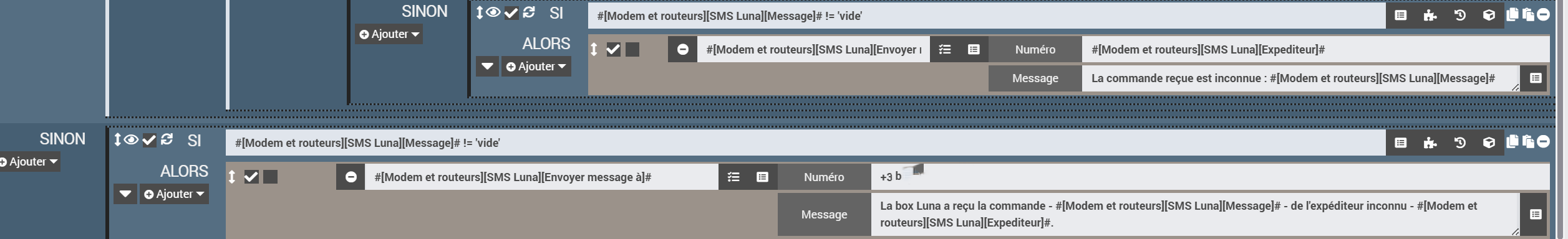

Dans le scénario, j’ai donc aussi traité le cas où le message était « Vide » pour ne rien faire car lors du retour d’état à « Vide » de Message, le scénario se déclenchait (et je m’envoyais un message disant qu’une commande inconnue avait été envoyée à Jeedom.
