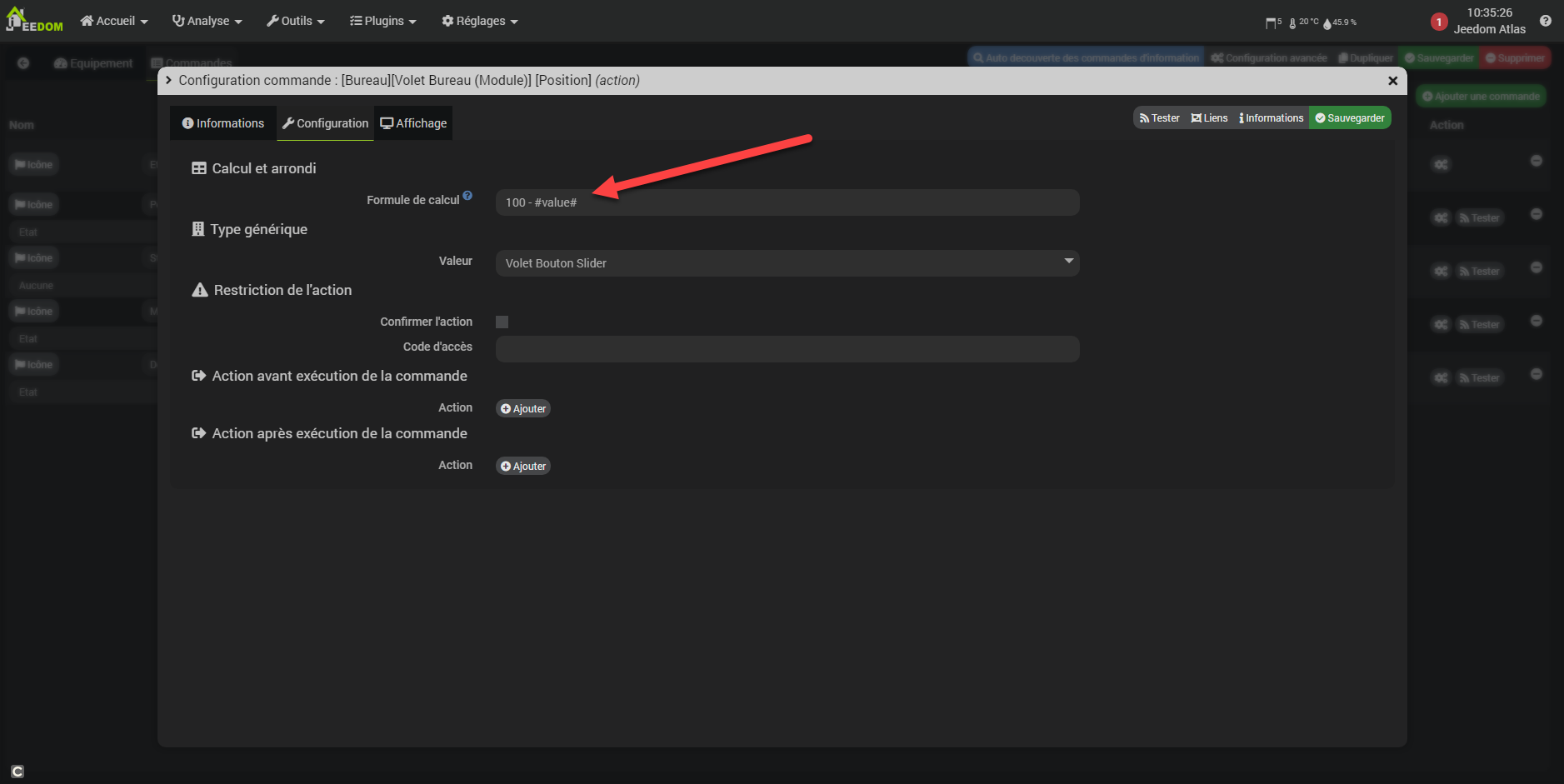

Teste ça sur la position de ton volet , chez moi ç’a réglé le problème de commande inversé
