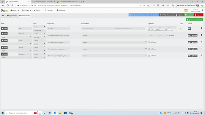

Possible d’avoir une copie de vos paramètres de module VR sous zigbee
Voici les paramètres zigbee.
Lorsque vous lancez la commande Monter (via zigbee), votre volet monte ou descend ?
Les commandes fonctionnent correctement sur zigbee.
Les commandes fonctionnent correctement aussi sur le virtuel.

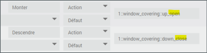

Et une mauvaise vue
Désolé mais je comprends pas ce que vous voulez dire.
Monter = Open ça me parait normal.
Moi aussi :slight_smile:
Ce n’est pas à vous que je répondais image
:grinning: si c’est écrit c’est que c’est parfaitement codé … :joy:
donc conclusion aucun problème :wink: pas besoin de vérifié :rofl:
Plus sérieusement (je dois avoir une mauvaise vue)

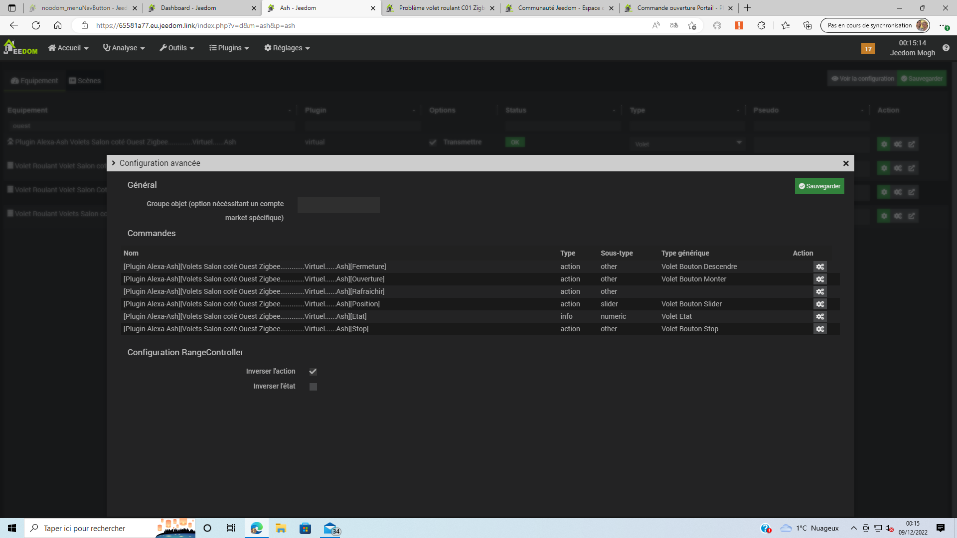

Oui j’ai fais un test en cochant cette case, mais elle n’a aucun effet.
J’ai essayé d’inverser mes commandes dans mon virtuel, mais ça ne marche pas non plus.

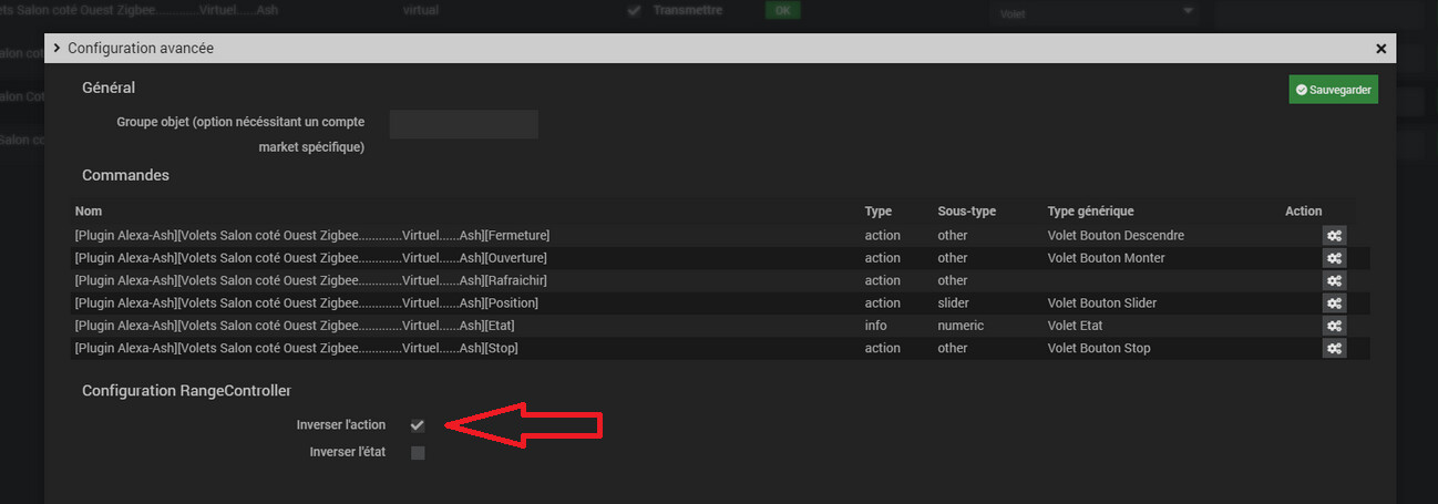

Teste ça sur la position de ton volet , chez moi ç’a réglé le problème de commande inversé
Cela revient bien à inverser la commande :slight_smile: ce qui répond à la problématique du début (à savoir de ne pas avoir à faire de routine)
Reste le pourquoi de cette inversion … intrigant
Ceci étant dit, je pensais qu’Alexa interdisait l’utilisation des commandes de volets en natif, l’inversion vient peut être de la.
Je viens de tester et ça fonctionne bien maintenant, et sans routine.
