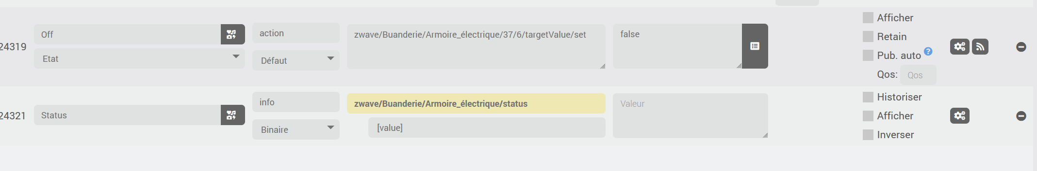

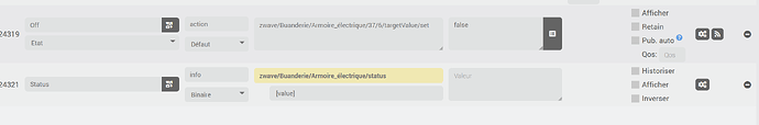

J’ai crée plusieurs équipements à partir d’une multiprise. Pour ne pas écouter sur le topic racine du multiprise MULTIPRISE/#, j’ai ajouté MULTIPRISE/+/3/# et ses commandes Puissance, On Off et Etat associées. Or le status de l’ multiprise se trouve à MULTIPRISE/status.
Je me prends peut-être mal et qu’il aurait fallu créer un seul équipement puis des équipements virtuels, mais je trouvais un peu lourd de tout mettre dans un unique équipement vu que j’ai 5 prises.
Pensez-vous qu’il serait possible d’ajouter la possibilité de choisir une commande pour le status ou dois-je plutôt changer ma logique ?

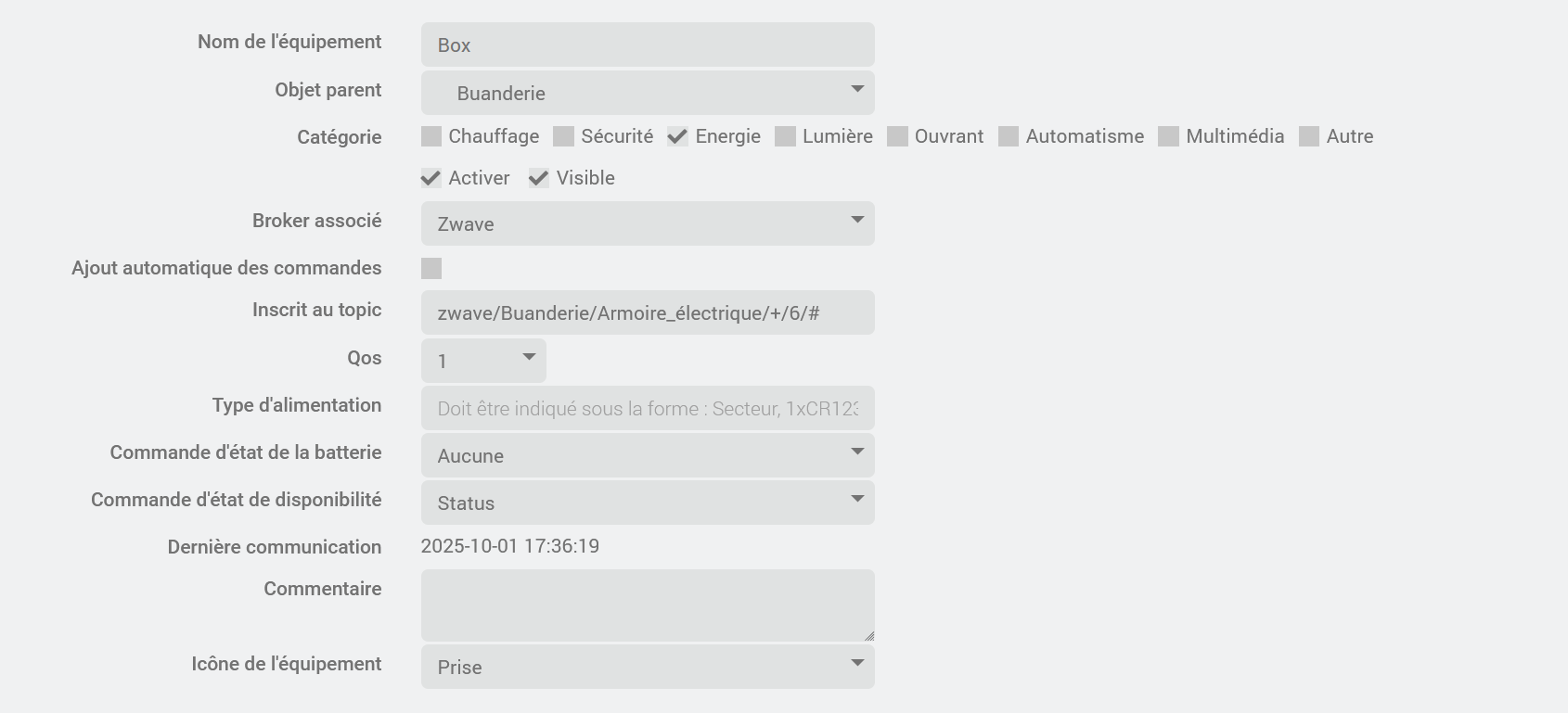

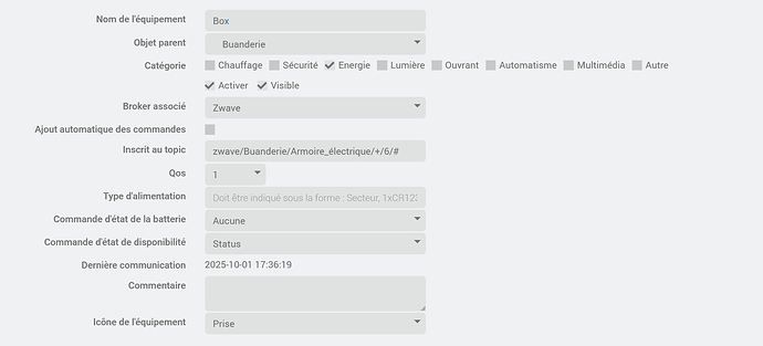

Tu as en principe dans jMQTT défini un broker.
Il devrait être possible d’ajouter au broker plusieurs équipements jMQTT, inscrits au même topic racine de l’équipement physique,
et définir les sous topics souhaités dans les commandes de chaque équipement jMQTT.

Voilà un exemple :
Je ne voulais pas charger le système, sinon autant faire zwave/# pour tous les équipements. là je ne voulais pas non plus faire zwave/MULTIPRISE/# car si 6 prises, alors 6 équipements avec zwave/MULTIPRISE/#

Utilise le topic racine zwave/MULTIPRISE/# pour ton équipement, ça ne surchargera pas le système, de toute façon tu vas charger tous les messages de ce topic avec zwave/MULTIPRISE/+/3/# sur différents équipements.
J’avais prévu de sortir une version où je retire le topic racine, au profit d’une souscription par commande, mais le temps me manque ces derniers 12 mois…
Bad
Si j’utilise zwave/MULTIPRISE/# avec 6 équipements, j’aurais donc 6 équipements avec cette base. Ca veut dire si une prise consomme plus que d’autres, ça va se répercuter sur les autres. C’est pour ça que j’ai fait zwave/MULTIPRISE/+/1/#, zwave/MULTIPRISE/+/2/#, zwave/MULTIPRISE/+/3/#…, ça rend un peu indépendant les prises entre eux même si c’est le même matériel.
