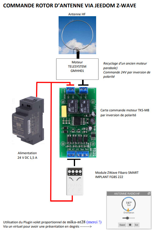

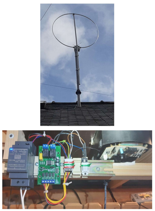

Il s’est agit pour moi de motoriser un mât d’antenne HF pour orienter l’antenne en direction souhaitée.
Matériel et plugin utilisés :
Plugin Virtuel
Plugin Volet proportionnel de mika-nt28 qu’il me faut remercier ici.
Un module Fibaro Smart Implant FGBS-222
Une carte commande moteur TKS-M8.
Un moteur à engrenages et deux sens de rotation par inversion de polarité.
Une alimentation 24 V.
