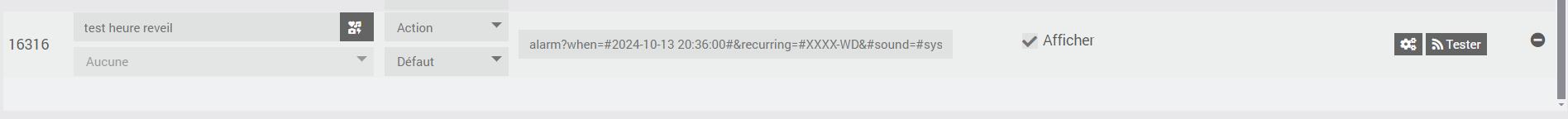

Nous montrer ce que vous avez fait pour avoir une correction peut être ?

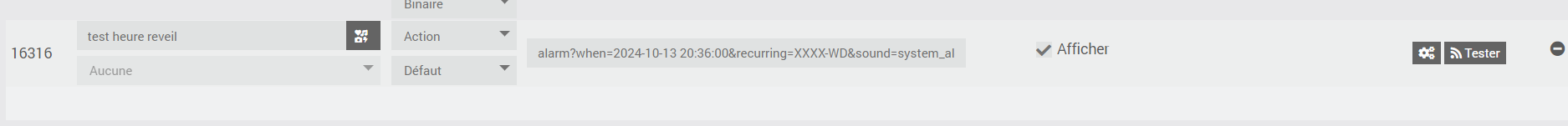

j’ai fais ceci pour essai
la cde complete
alarm?when=2024-10-13 20:36:00&recurring=XXXX-WD&sound=system_alerts_melodic_01

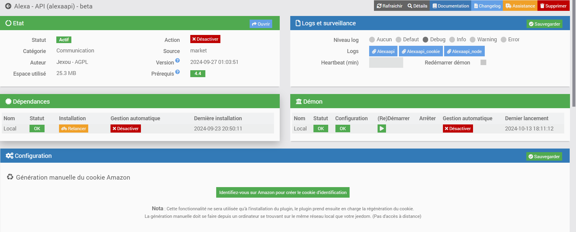

j’ai cette erreur et pourtant l’echo dot réponds bien à l’application donc est bien connecté
2024-10-13 19:35:56	alexaapi	Erreur exécution de la commande [CHAMBRE 3][Echo Spot - Pondepeyre][Heure reveil 6h30] : Serveur injoignable	Log alexaapi
j’ai aussi testé comme ca
alarm?when=#2024-10-13 20:36:00#&recurring=#XXXX-WD&#sound=#system_alerts_melodic_01#
Log :
[2024-10-13 19:45:07] INFO  : Envoi de http://192.168.1.59:3456/alarm?when=#2024-10-13 20:36:00#&recurring=#XXXX-WD&#sound=#system_alerts_melodic_01#&device=GN42ML05418300X9
mais rien sur l’echo
Je pense que le souci est ailleurs non ?
Fait ou dans un virtuel ?
En ajoutant une commande dans le plugin ?
pourtant pas, si je lance une commande « faire parler alexa » elle parle donc ca communique
le Plugin est ok

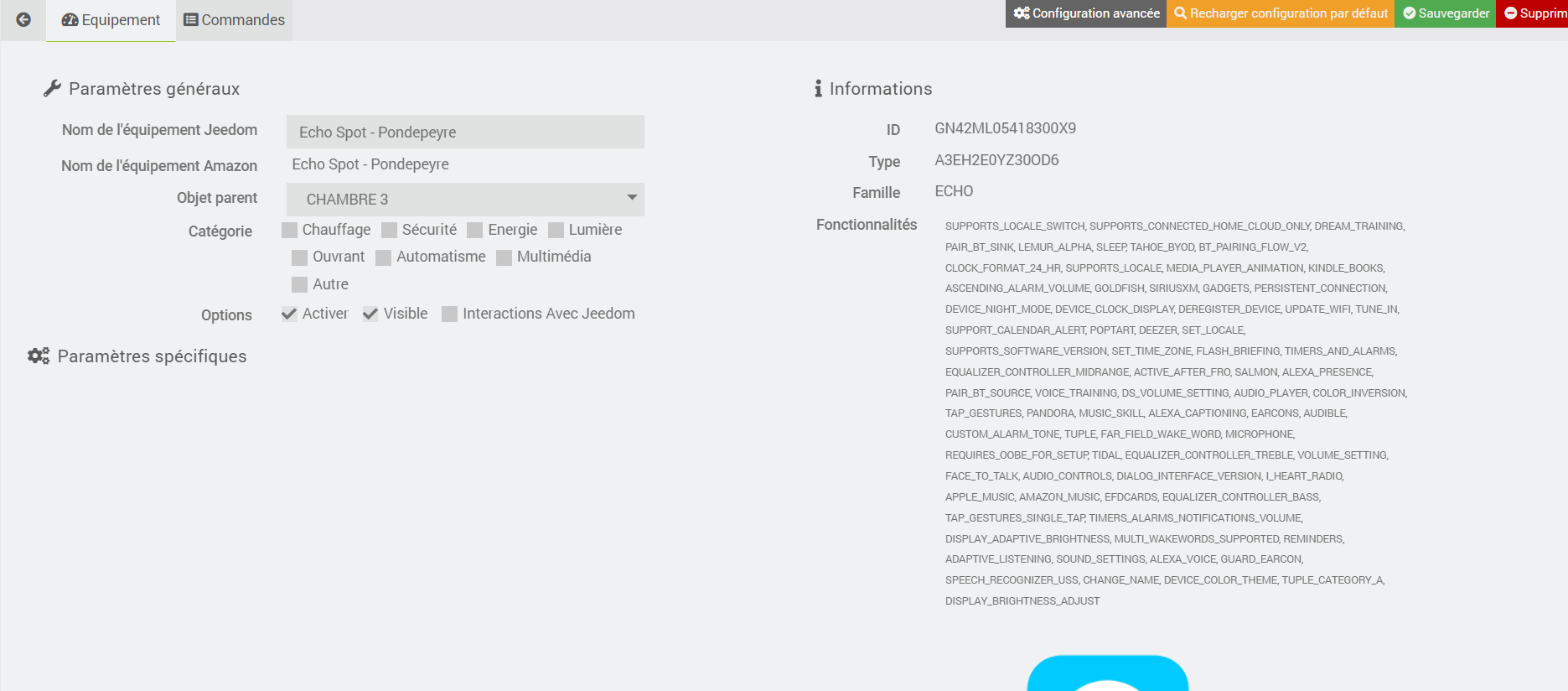

j’ai mis les commandes dans l’équipement qui est ceci :

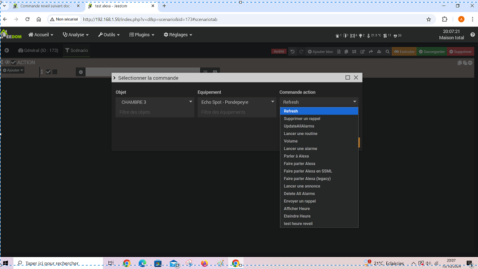

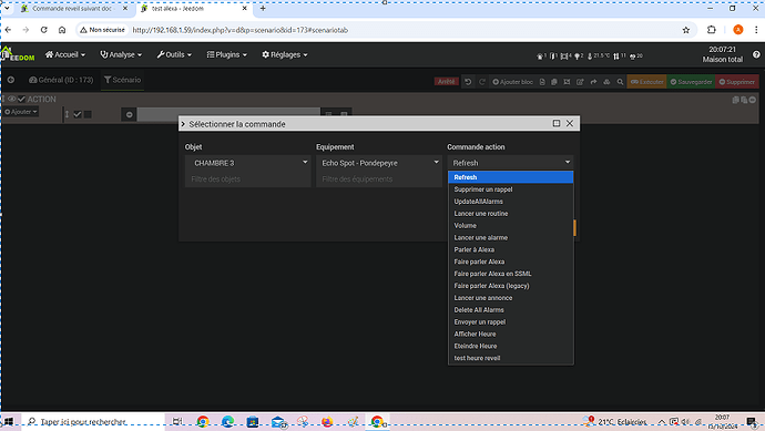

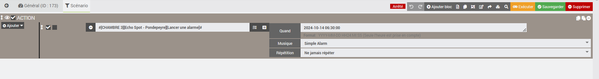

Au lieu d’ajouter une commande à l’équipement, vous pouvez essayer via un scénario ?
je veux bien mais quelle commande action
Dans ton scénario il suffit de prendre la commande « Lancer une alarme » et d’ajouter les paramètres dont tu as besoin
ben oui tu veux lancer une alarme. Donc comme dis ci-dessus choisir cette commande et ensuite ses paramètres !
ok il y a pas plus simple
