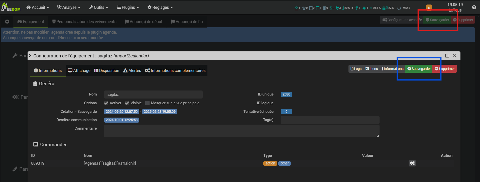

Oui, et le plus bizarre :
Cadre rouge : la sauvegarde va créer la commande et le coup d’après la supprimer.
Cadre bleu : la sauvegarde crée la commande et ne la supprime jamais.

En bleu, le core sauvegarde les éléments qui sont présent dans la modale, le PostSave fait bien le Job (création de la cmd) mais n’est pas synch vers le commandtab.
Le fait de revenir sur le commandtab et de sauvegardé (rouge) supprime la commande car elle n’est pas présente dedans.
C’est un problème sur le core, il devrait fait une synchro des commandes lors du save sur la modale, (comme est fait pour isEnable, name et isVisible)
Lors d’un save, le core save les commandes présentent dans la liste et uniquement celles-là et l’équipement
si ta commande « disparait » lors du deuxième save c’est qu’elle n’est pas dans la liste => est-ce que tu ne la filtre pas à l’affichage?
