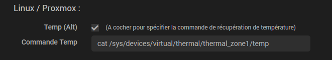

D’autres utilisateurs ont probablement d’autres hyperviseur, à voir si tu le codes ou le rends paramétrable directement.
Ici comme pour la commande de température par exemple :
Qu’en penses-tu ?

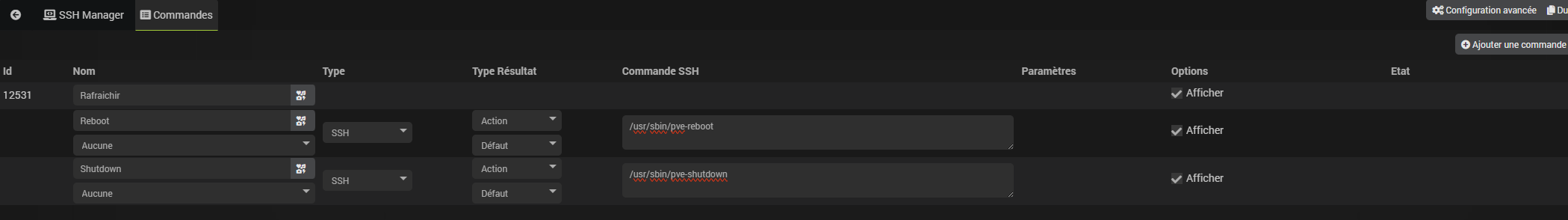

D’autant plus que si tu souhaites avoir ces commandes à dispo, tu peux le faire via le plugin SSH-Manager (qui est utilisé par Monitoring pour lancer les commandes SSH).
L’équipement existe déjà puisque tu sembles monitorer ton proxmox, du coup dans le plugin ssh-manager, tu vas dans l’équipement correspondant, et tu peux ajouter deux commandes reboot et shutdown, et les utiliser dans tes scénarios ainsi :+1:

Note : je savais pour ssh-manager mais c’était pour utiliser les boutons du plugin monitoring directement.
