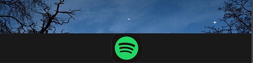

Commande qui s'intègre en dehors de l'image de fond

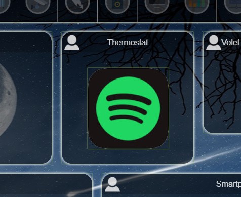

Bonjour @sbarre35, je rencontrais le même souci que @benj51 lors de l’ajout de la commande seule « Item Image » de ton plugin dans un design, j’ai fait la modification indiqué par @Salvialf quelques messages plus haut dans les fichiers cmd.info.string.item_image.html et cmd.info.string.tmplSpotifyImage.html et ça fonctionne nickel si jamais tu veux intégré cette modification dans ton plugin, je n’ai pas Github pour te faire un PR, désolé.
@benj51 avec un peu de chance la solution sera la même pour toi. :wink:

il faut donc ajouter <div class=“cmd cmd-widget” data-type=“info” data-version="#version#" dans le code pour qu’il n’ait plus ce problème?
et quel est le chemin pour aller faire les modifications dans les fichiers cmd.info.string.item_image.html et cmd.info.string.tmplSpotifyImage.html? (dans l exemple de Spotify)
benj
C’est probable mais ton widget a peut-être un autre souci, il faut tester…
Sauf exception le chemin des templates des plugins si c’est bien le widget d’un plugin est plugins/nomduplugin/core/template/dashboard et mobile.
Il faut ensuite éditer le fichier HTML qui correspond à ton widget.
Si c’est bien ça n’hésite pas à le remonter à l’auteur. :wink:
