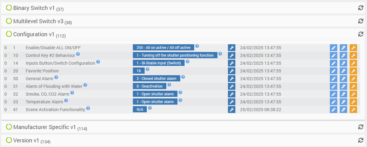

Qu’as tu dans la partie valeurs des classes trouvables dans la partie « Valeurs » du module?
salut désolé je ne sais pas comment trouver cette info. je peux juste te dire que le parametre 10 ( shutter positionning function) est bien present dans les valeurs
Et si tu cliques sur le.crayon, tu vas pouvoir créer la commande.
quand je clique sur le crayon , j’ai cette commande qui se rajoute mais je ne sais pas comment remplir les zones pour refaire la commande ecrite a l"epoque dans openzwave.

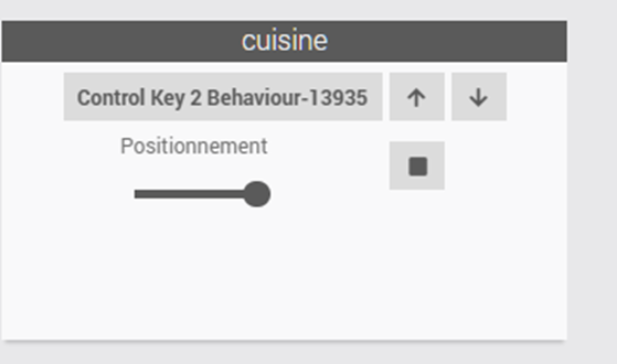

une fois la commande rajoutée, j’ai cela dans dashboard, je ne suis pas plus avancé. je ne sais comment utiliser zwave-js-ui et mqttexplorer.

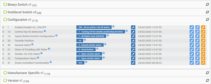

si j’ai bien compris la commande implémentée permet de passer la valeur à 1 et donc de passer en off the shutter position. mais je dois dans mon scenario avoir une commande qui permet de repasser la valeur à 0 pour repasser la shutter position en on . et la je ne sais pas faire cette commande. comment j’accede et utilise zwave-js-ui sur ma jeedom smart ? merci
bonjour je mets 0 dans parametre et c’est bon ?. cela remet le parametre 10 à 0
et je fais une autre commande 10off en mettant 1 dans parametre ?
Oui c’est ça.
