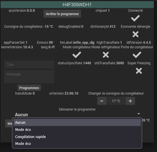

Bonjour, j’ai acheté le plug-in HON pour commander mon congélateur H4F306WDH1. En suivant la procédure, j’arrive à créé l’équipement qui va bien. Avec un retour d’information correct. Mode congélateur, porté fermée, température ambiante, température interrieur, mode eco, super freeze. C’est la bonne nouvelle ! Pour envoyer des commandes ça se gâte, la commande super freeze passe. Le reste ne fonctionne pas. Mode éco, aucun mode, envoie de consigne. Pouvez-vous m’aider ?

Hello, merci pour MAJ super réactif ! J’ai fait le test ce soir, j’ai constaté une réelle difference. Je peux effectivement, activé le mode éco, toujours activé le mode super freeze. Et quand aucun mode est actif, je peux changer la consigne. C’est génial ! :grinning_face: Il reste juste un point à régler. Quand le mode eco ou superfreeze est actif. J’ai bien la commande pour inhibé les mode avec la commande “aucun” mais ca ne fonctionne pas. Le congélateur reste dans le mode actif
Tu parles de la commande « Démarrer le programme » ?
So c’est ça, il y a une commande « arrêter le programme ».
La commande “ arreter le programme” ne fonctionne pas, et le programme “aucun” doit à mon sens inhibé le mode éco ou superfreeze mais dans mon cas, joue le mode éco
Pense à mettre les logs la prochaine fois, lors de l’execution de la commande “Arrêter le programme”.
Non, “Aucun” signifie aucune valeur. C’est une “values” que le core met dans la commande. Il s’agit du fonctionnement même de jeedom.
D’ailleurs la valeur de cette commande action n’est pas renseignée (commande info liée), donc cette commande prend par défaut la valeur “Aucun“.
Si tu lui mets la en commande info liée la commande Programme (**programName), la commande action prendra en valeur par défaut, la valeur actuelle.
