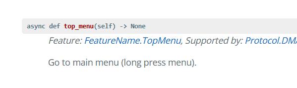

il comprend toutes les commandes remote de la librairie pyatv puisqu’il est basé dessus :slight_smile:

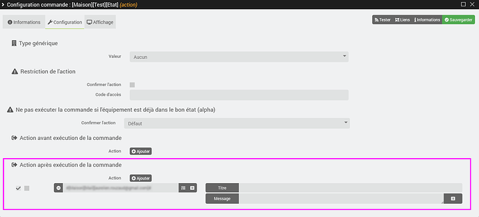

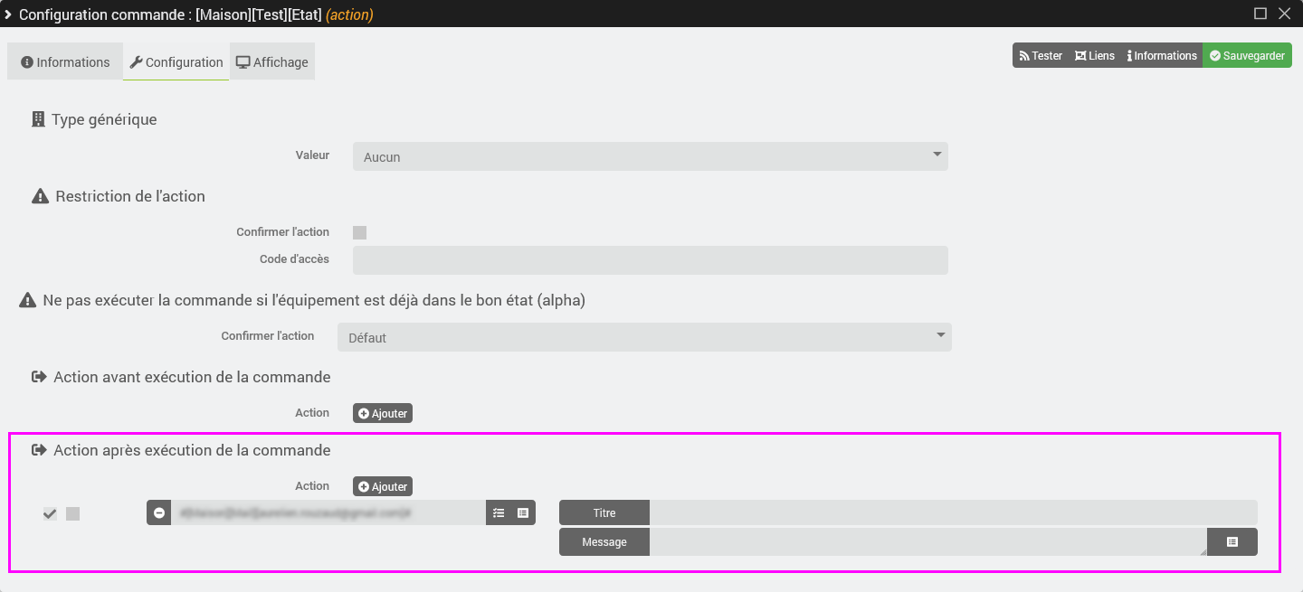

Je suis obligé de créer un scenario pour ajouter les commandes personnalisés, pas possible via un virtuel ?
je pense pas qu’un virtuel autorise une commande de type message… mais vous pouvez tenter
Non je ne crois pas.
Merci bien en attendant :slightly_smiling_face:
Après tu peux toujours faire un virtuel qui ne fait « rien » en lui même.
Et ajouter une action lorsqu’il est appelé.
Oui bonne idée, je vais faire ça : merci :wink:
