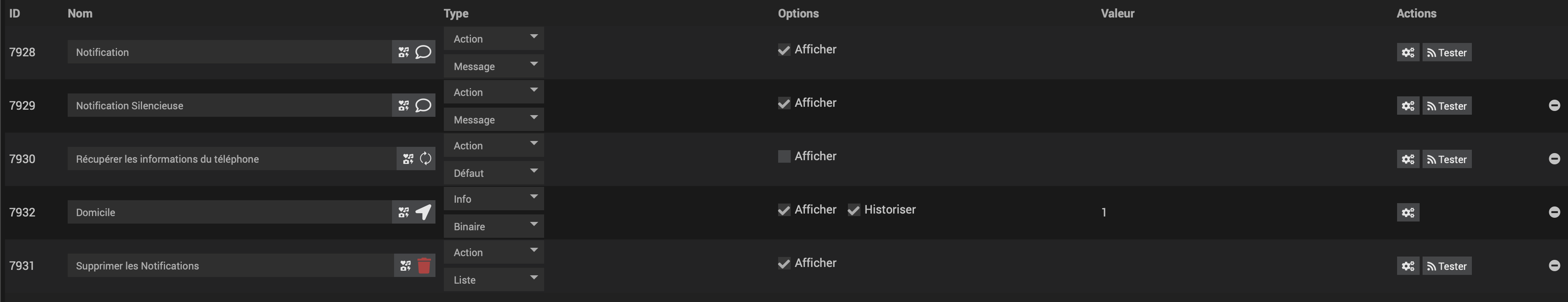

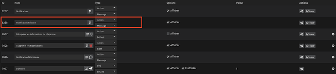

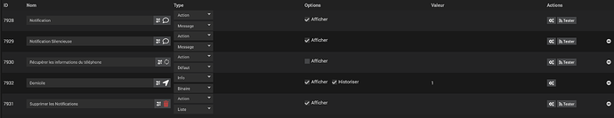

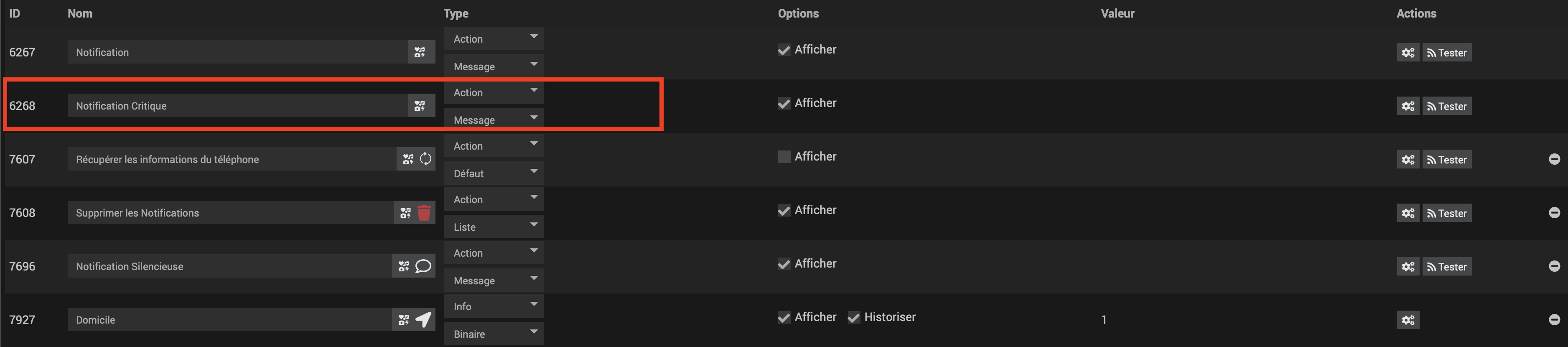

J’ai ajouté l’iphone de mon épouse dans l’app mobile jeedom. Tout s’est bien passé, sauf que la commande « Notification Critique » n’a pas été créée au niveau de l’équipement sur la box jeedom. J’ai bien vérifié sur l’iphone de mon épouse que le paramétrage des notifications de l’app jeedom acceptait les notifications critiques, avant de l’intégrer dans l’app mobile jeedom. Mon iphone a été ajouté il y a quelques temps déjà et la commande « Notification Critique » est bien présente. La différence est peut-être que nous sommes passés sous ios26.

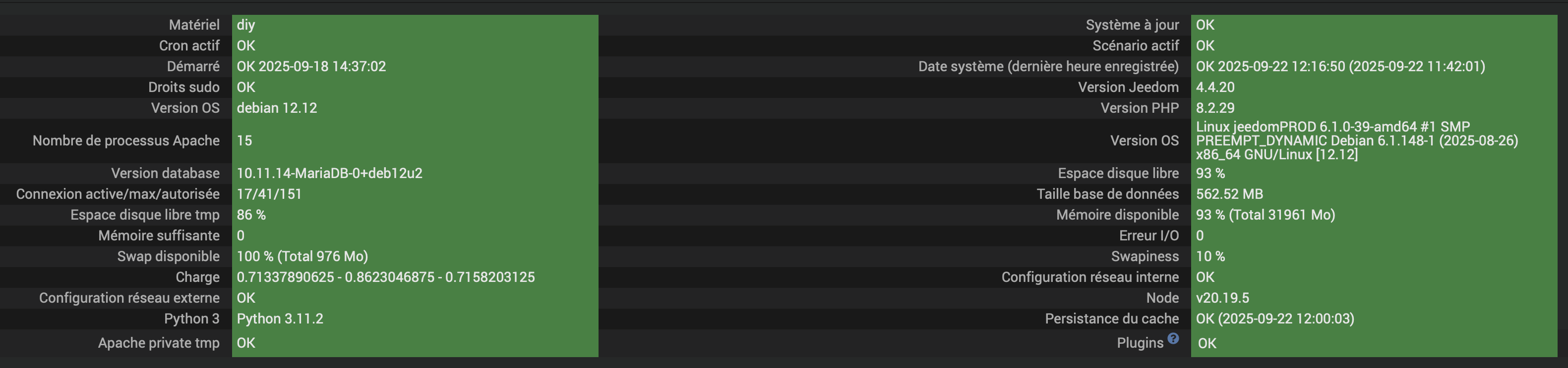

Informations Jeedom
Core : 4.4.20 (master)
DNS Jeedom : oui

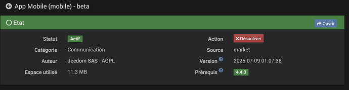

Plugin : App Mobile
Version : 2025-07-09 01:07:38 (beta)
Informations complémentaires
OS : debian 12.12 on diy - PHP : 8.2.29
Etat Clé Api Core : enable
Etat Clé Api Mobile : enable

Mon iphone
Celui de mon épouse

Bonjour. La commande n’apparaît pas même si je sauvegarde l’équipement. Je vais passer la modif proposée par @Phpvarious dès mon retour chez moi et je ferai un retour. Merci.
Je viens d’ajouter les lignes de codes proposées par @Phpvarious. J’ai sauvegardé l’équipement dans Jeedom et la commande « Notification Critique » est bien apparue. Merci
