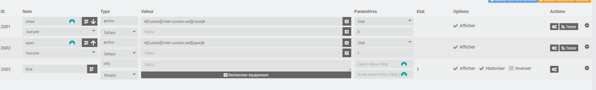

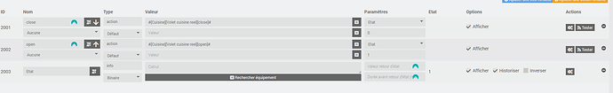

A comparer avec le virtuel pour mon volet RTS cuisine
temp réel:
[2024-09-20 10:37:30] INFO : Exécution de la commande [Cuisine][Volet Cuisine][open] avec les paramètres {« user_login »:« admin »,« user_id »:« 1 »}
[2024-09-20 10:37:30] INFO : Exécution de la commande [Cuisine][Volet cuisine reel][open] avec les paramètres {« user_login »:« admin »,« user_id »:« 1 »}
Avec dans ce cas ds le log du plugin :
Ok je vais essayer cela … mais prq passer par un virtuel ?
Sur mes RTS pour avoir un pseudo retour d’état. Pour les io pas besoin, mais la commande directe

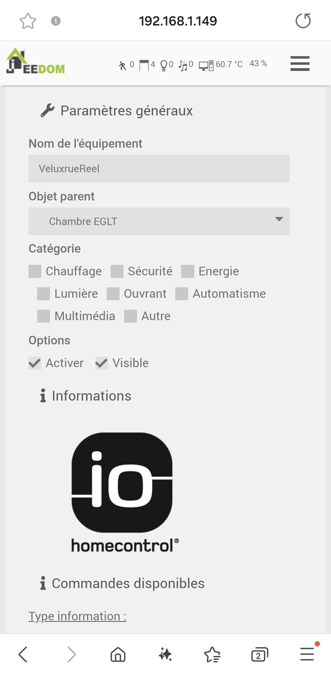

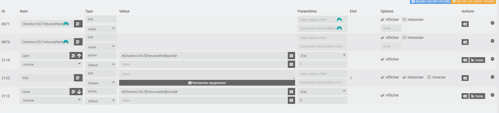

Peux tu mettre des copies écrans de l’équipement VeluxrueReel stp
En stable.
On dirait qu’il y a des espaces devant le nom de ton objet parent « Chambre EGLT » que l’on retrouve pas dans le scénario … non ?
Peux tu essayer un avec un nom d’bjet parent sans espace juste pour voir ?

Non c,'est juste la’presentation graphique qui donne cette impression
Un simple scenario avec une seule action #[Chambre EGLT][VeluxrueReel][open]# a lancer a une heure précise se lance, mais rien ne se passe

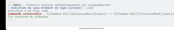

Peux tu essayer dans un scenario de type bloc code de mettre ce code
cmd::byString('#[Chambre EGLT][VeluxrueReel][open]#')->execCmd();
Et poster la log du scenario
Chez moi cela sort :
[2024-09-20 13:46:26][SCENARIO] -- Début : Scenario lance manuellement.
[2024-09-20 13:46:26][SCENARIO] - Exécution du sous-élément de type [action] : code
[2024-09-20 13:46:26][SCENARIO] Exécution d'un bloc code
[2024-09-20 13:46:26][SCENARIO] Commande introuvable : #[Chambre EGLT][VeluxrueReel][open]# => #[Chambre EGLT][VeluxrueReel][open]#
[2024-09-20 13:46:26][SCENARIO] Fin correcte du scénario

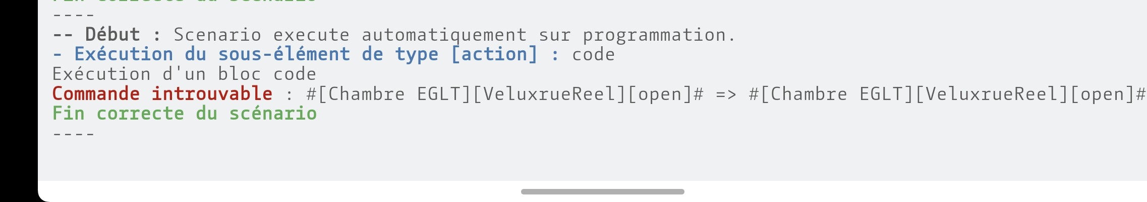

@chris94440
Ça me renvoie ça
Donc idem
Ok dons le soucis est là jeedom ne connait pas la commande c’est pour cela qu’il se passe rien dans le virtuel

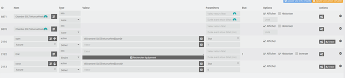

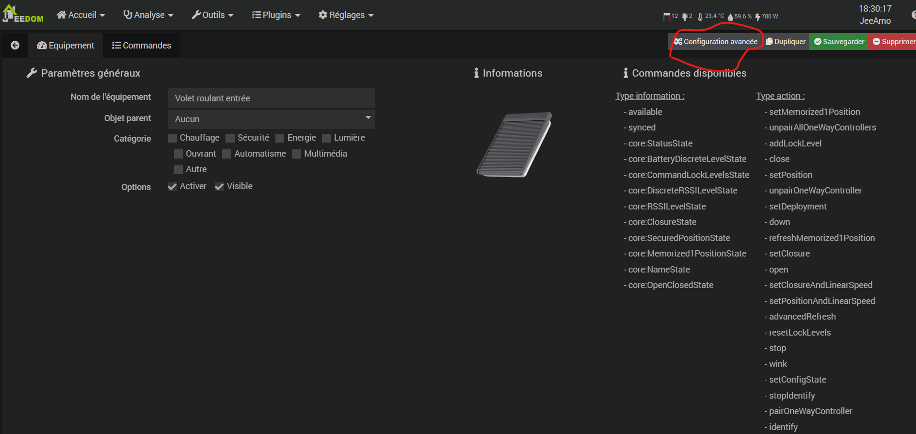

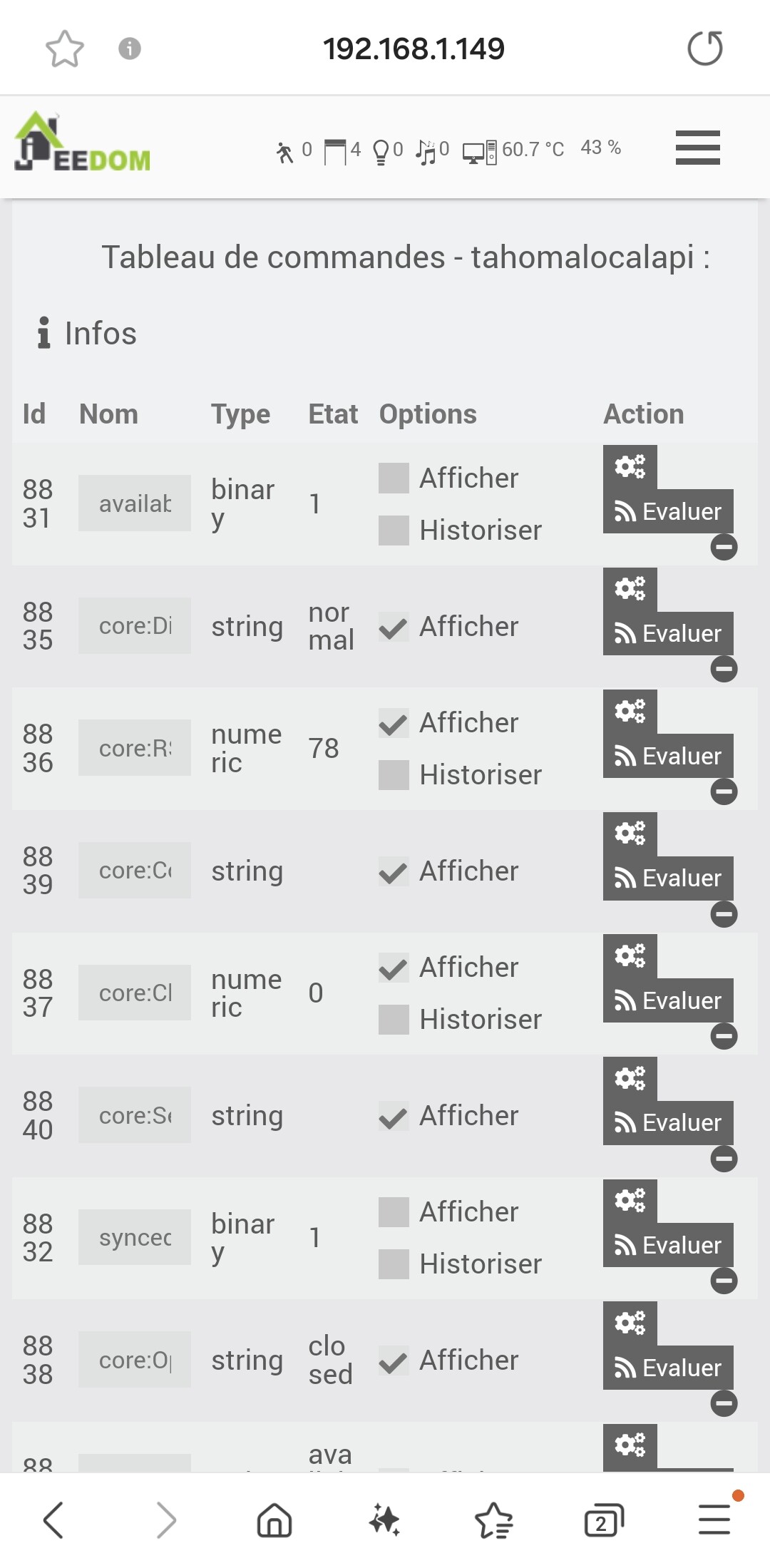

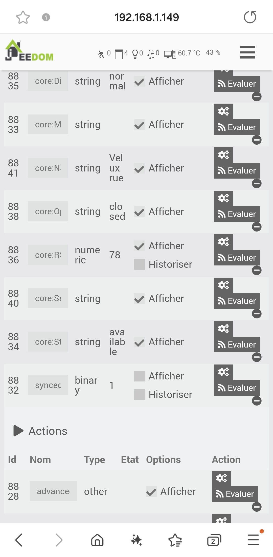

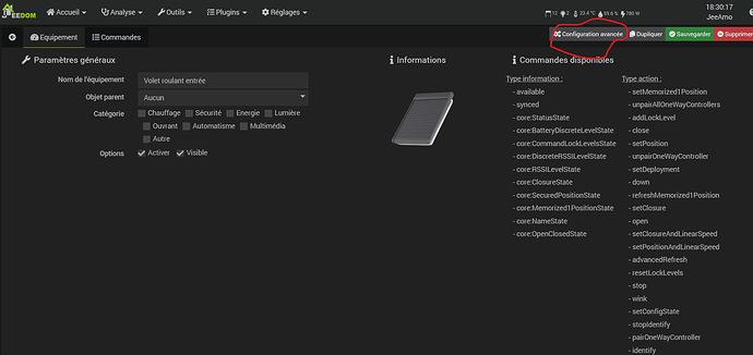

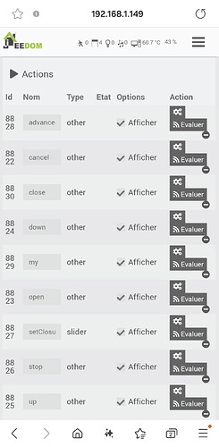

Tu peux me donner une copie écran de la liste des commandes de ton équipement ainsi que sa première page stp
Exemple pour moi : plugin tahomalocalapi
Clique sur Configuration avancée

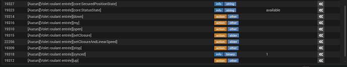

Et fait une copie écran des commandes actions stp
@chris94440
Je ne vois pas de soucis particulier

C’est qu’il y a un soucis dans le nom de la commande (objet pare + nom equipement) … si tu fais un copier / coller depuis ta dernière copie écran et le nom donné tu verras qu’il y a un espace en trop … enfin je pense
c’est pour cela que je préco au max d’éviter les espaces et de séparer les mots par des majuscules
OK merci. J’ai enlevé l’espace, mais je vais utiliser la commande code. En tout cas merci pour ta disponibilité, et pour ce plugin.
