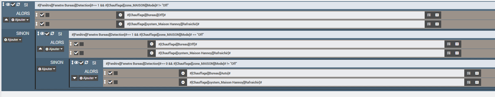

J’ai peutetre une trop grosse installation avec 10 vannes Ambissense , VRC700, VR 921.
Je commande mes vannes via un scenario. Si une fennetre s’ouvre ce qui arrive une foie par jour en hiver 30 minutes entre les commandes Auto Et OFF et ce n’est même pas toutes les vannes mais principalmenent celle des chambres et du salon.
La vanne passe de Auto à OFF et inversement.
Mais ça ne foctionne plus.
Même sans passer par un scenario je ne plus passer aucune commande.

example du Scenario:

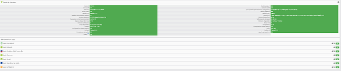

Informations Jeedom
Core : 4.5 (master)
DNS Jeedom : oui
Plugin : myVaillant
Version : 2025-10-30 01:25:39 (beta)
Statut Démon : Démarré - (2025-11-29 17:00:18)
Informations complémentaires

Le message de leur serveur est clair… trop d’appel par rapport à ce qu’ils tolèrent.
Je ne conteste pas. Mais je ne comprend pas car c’est juste apres l’execution du scenario.
En plus j’ai changer la Fréquence de mise à jour à 30 minutes.
Je me demande si ce n’est pas dans mon scenarion apres avoir changé le mode de la vane je demande un rafraichissement du VR921.
Mais si je ne demande pas un rafraichissement le changement d’etat de ma vanne ne s’execute pas.

Il ne faut pas demander un refresh manuellement, le plugin s’en charge déjà donc là ca multiplie le nombre de requête pour rien.
Dans la prochaine beta j’ai modifié le délai par défaut de l’auto-refresh à 15min au lieu de 5min (modifiable dans la config) car j’ai aussi remarqué ces erreurs chez moi, je pense qu’ils ont diminué les quotas.
Ce délai ne change rien au fait que les commandes seront actualisées immédiatement (si vaillant ne bloque pas la requête) si changement depuis jeedom. L’auto-refresh c’est uniquement pour synchro avec des actions faites manuellement sur les thermostats ou dans l’app officielle
