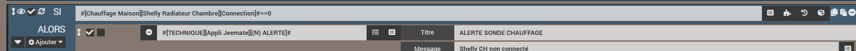

Dans mon scenario le test est le suivant

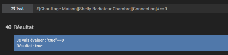

#[Chauffage Maison][Shelly Radiateur Chambre][Connection]#==0
ce qui donne dans le testeur d’expression
Je vais évaluer : "true"==0
Résultat : true

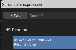

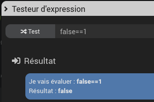

Dans le testeur d’expression:
Les résultats sont bons, true et false sont des valeurs binaires.
Par contre si on met des guillemets:
Le true est considéré comme un texte mais pas comme valeur binaire.
Mais en fait je n’ajoute pas les guillemets quand je fais le test avec ma condition du si voila ce que cela donne, en plus le resultat est true!! j’aurai préféré un false dans le sens ou un texte n’est pas égal à 0
