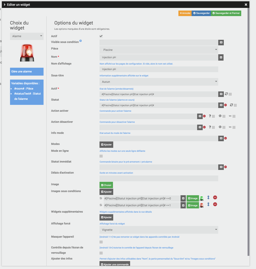

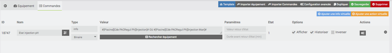

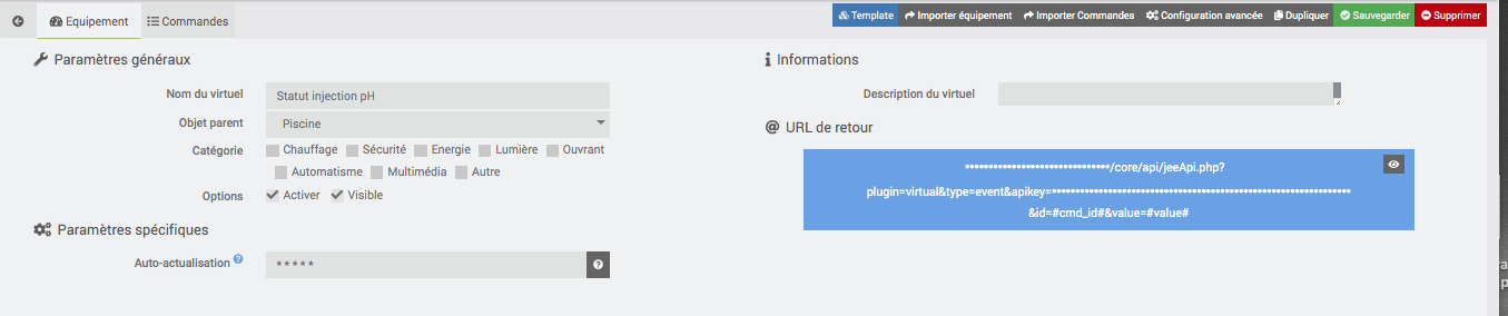

En PJ mon virtuel:
J’essaie de créer une cde qui est un OU de deux autres commandes:
Dans JC j’essaie tout simplement de récupérer cette cde pour allumer ou éteindre une alerte. Et maintenant je ne sais par quel miracle je viens d’avoir accés cette cde créée dans le virtuel: #[Piscine][Statut injection pH][Etat injection pH]#
Pouvez vous m’expliquer cette apparition soudaine sans rien faire? Il y a des choses vraiement bizarres?

Les 2 commandes attendues sont des infos/binaires.
Si rien n etait proposé avant c est que la commande de ton virtuel n avait pas ce type là, simplement.

En effet au début il y avait info/numérique; que j’ai rapidement remplacé et malgré les sauvegardes , je n’avais pas la commande, au début j’avais la commande incompléte: #[Piscine][Statut injection pH][rafraichir]#, puis j’ai eu la commande compléte: #[Piscine][Statut injection pH][Etat injection pH]#, sans rien faire entre temps?
Concernant le choix du widget, c’est purement personnel pour avoir un visuel alerte quand j’ai une injection de pH, quelle soit automatique (scénario) ou manuelle. En effet je considére que c’est critique, surtout en début de la mise en place de mon automatisme, et pour ne pas injecter trop longtemps de pH qui pourrait déstabiliser ma piscine.
Je ne pense pas que le choix du widget est dépendant de ce problème rencontré?
