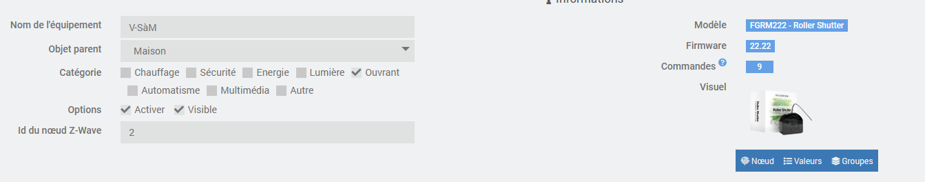

Copies d’écrans des pages de configurations du plugin et des commandes, etc.
PS: il manque la catégorie du plugin et son étiquette.

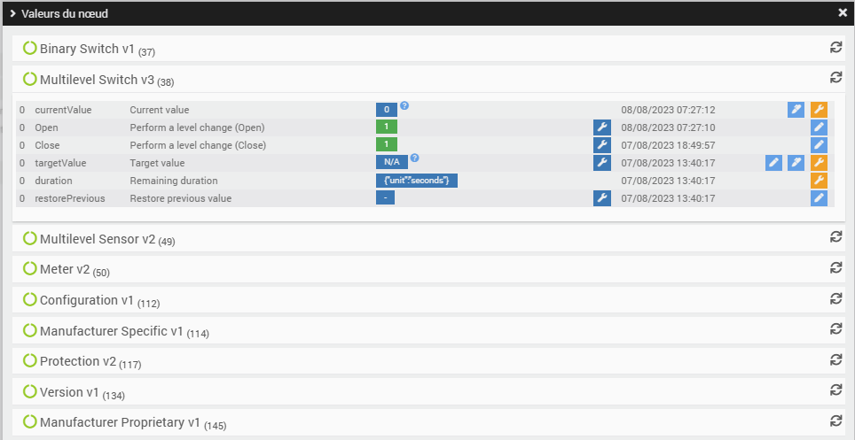

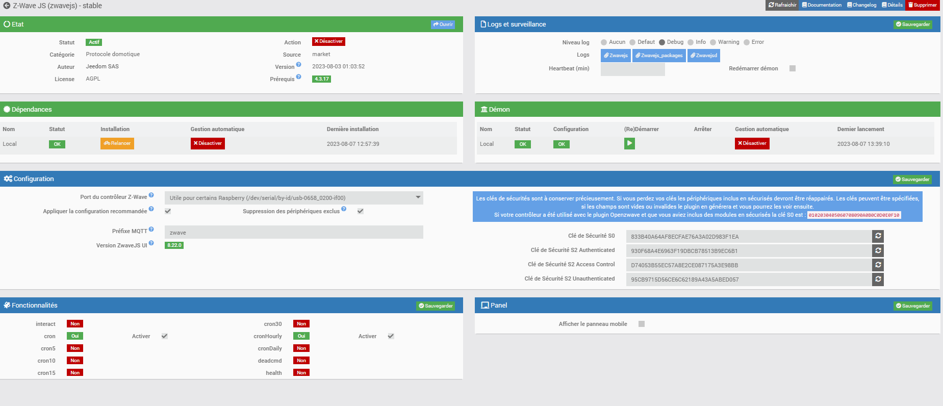

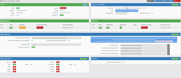

Merci Tonio16 pour ta réaction si rapide. Voici les copie d’écran
Est-ce que ça peut t’aider ?

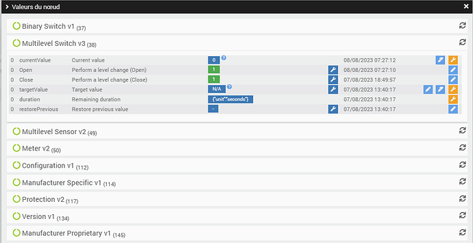

Il faut aussi les menus qui sont dans le bouton valeur.
Merci Idaho947

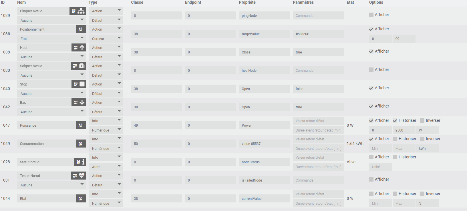

Il s’agit de ce menu ?
J’ai fait la capture de 2 menus qui me paressent les plus parlants.
Peut-être dans Binary Switch

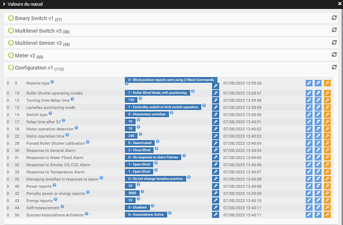

Edit: il y a quoi dans Roller shutter operating modes?

Même si l’inversion est étrange c’est facile à corriger.
Il faut inverser Open et Close sur tes commandes Haut et Bas.
Pour la calibration, ça se passe dans Valeurs > Configuration > paramètre 29.
PS : la prochaine fois indique le module dont tu disposes, à priori c’est un FGR222.
Merci Madcow
Oui c’est FGR222.
Je viens de découvrir comment faire la calibration en faisant les captures d’écran. Je vais rester ce soir.
Par contre, à quel endroit je modifie les commandes ?
Est-ce qu’on faisant ça l’affichage va présenter le vrai état ?
Ce volet est ouvert
mais il est affiché fermé.
A modifier dans l’onglet commandes que tu as posté en screenshot.
Pour ton état il devrait revenir à la normale après une calibration : tes commandes sont OK.

J’ai changé les commandes. Les flèches correspondent au mouvement.
J’ai fais le calibrage. Quand le volet est ouvert lors de calibrage il se ferme - s’ouvre - se ferme.
Quand il est fermé il s’ouvre - se ferme et il arrête l’action.
A l’affichage rien a changé. Volet fermé s’affiche comme ouvert.

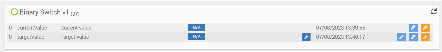

Vici le Binary Switch
Pour le calibrer, il doit être ouvert mais pas complétement. À moitié par exemple.
