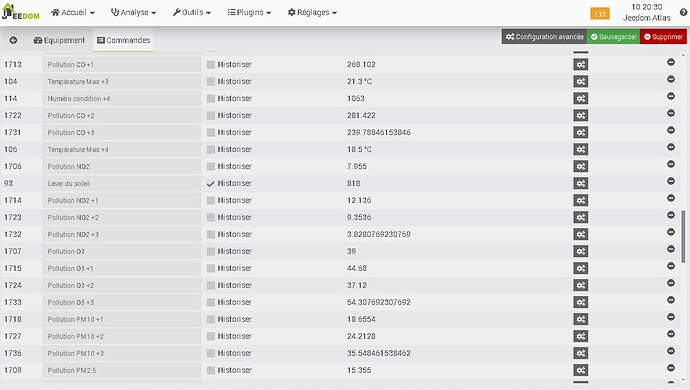

Bonjour Maxland, si tu vas dans weather coté commandes, tu devrais avoir l’info lever du soleil ID 93 valeur 818, c’est-à-dire 8h18 pour aujourd’hui 13 octobre :
Bonjour Bricogeo,
La cde existe bien, et est fonctionnelle dans le plugin weather.
Par contre j’ai une info chaque jours dans les logs, qui me dit que la cde ‹ Lever du soleil › est introuvable.
