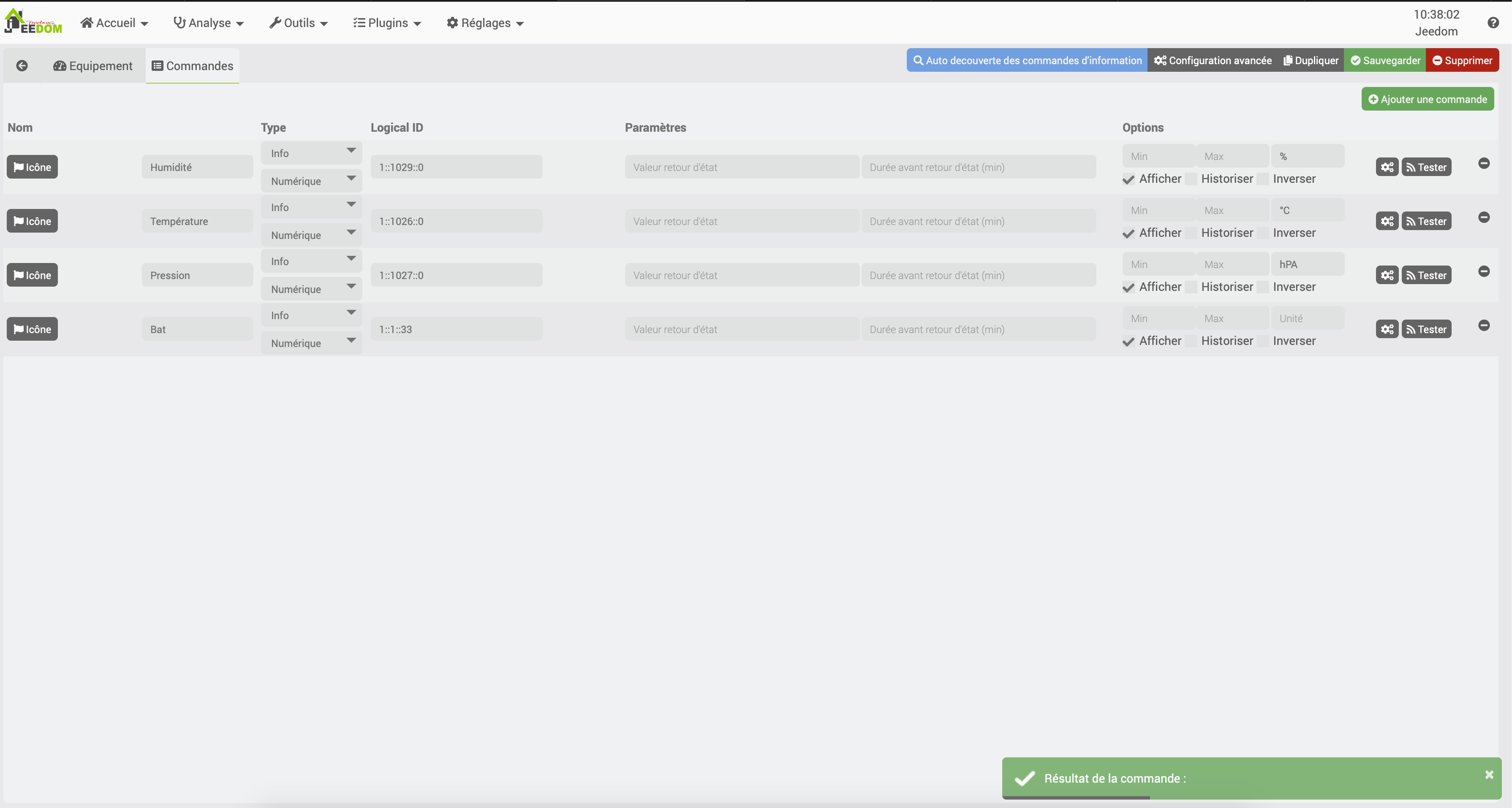

Commande info pour récupérer la batterie
Je continue de creuser cette remontée d’information et je me suis tourné vers le mapping des commandes.
Comment cela se fait que via les informations remontées par le module zigbee :

Je ne puisse pas mapper la commande : 1::1::33 pour cibler la batterie justement ?
Ma question est même de savoir, comment fait l’écran jeedom de batterie pour réussir à récupérer cette info ???
Merci d’avance encore une fois si vous avez des pistes :slight_smile:
