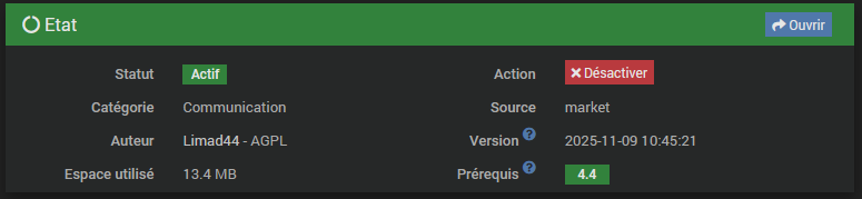

Je viens de constater que les informations de mes EchoDot et EchoPop ne se mettent plus à jour.
Je n’ai pas l’état du volume, le slider repasse à 0 lorsque je recharge la page, le dernier dialogue avec Alexa ne s’affiche pas.
Est-ce que c’est normal ?
J’ai suis sur la dernière version, j’ai réinstaller les dépendances, j’ai régénéré les cookies, …
Rien n’y fait, je n’ai aucune info qui remontent. Les commandes fonctionnent mais c’est tout.
Est-ce qq1 aurait une piste ? Je sèche !
Merci d’avance pour l’aide.
