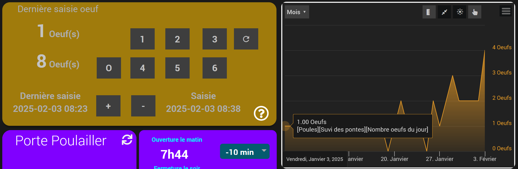

Je viens de faire ma mise à jour et j’avais un grand espoir que le problème soit résolue mais comme ce n’est pas le cas, je vais essayer de l’expliquer.
Par exemple : je saisie une valeur. Ici un nombre d’oeufs. Je veux que la courbe se mette à jour dès la fin de la saisie sans action de l’utilisateur.
Précédemment j’avais mis des Godesign derrière mes boutons sur la quantité (1 par exemple) mais depuis une certaine version 4 quelque chose cela ne marche plus.
Quand je rafraichie mon navigateur ça marche bien.
Autre exemple : ici, j’appuie sur le bouton pour allumer mon imprimante, l’imprimante s’allume bien mais le bouton n’apparait pas en ON. Si je rafraichie la page, on voit qu’il est en On.
