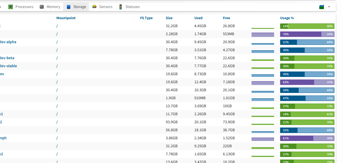

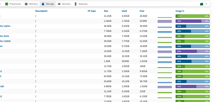

hors sujet mais pour info, moi je répond à ce genre de besoin en remontant via snmp toutes les infos vers « Observium » (https://www.observium.org/), il existe plusieurs solution similaire mais celui-ci est relativement facile à mettre en oeuvre je trouve

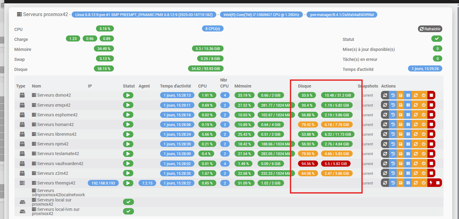

j’ai ce genre de dashboard et il est possible de configurer des alertes:

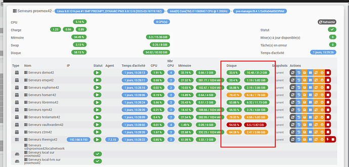

Pas eu de retour mais entre temps je me suis rendu compte que le plugin était bien codé pour récupérer l’espace disque occupé sur un LXC mais que je n’avais pas créé les commandes correspondantes et donc forcément pas dispo :upside_down_face:
Ca sera donc ajouté dans la beta demain (page panel adaptée en conséquence également)
Concernant les VM cela reste comme avant: l’info sur l’espace disque n’existe pas.

Pour moi, c’est OK dans l’équipement, sur la page santé comme sur le panel
Manque juste les disques sur la vm theengs42, mais ils n’apparaissent pas non plus sur le résumé proxmox
Norbert
tout à fait, ca n’existe pas pour les vms comme je disais
merci pour le retour, je vais passer ca en stable
