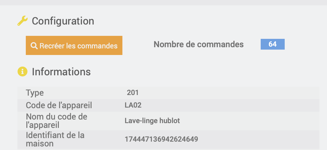

Type 201
Code de l’appareil LA02
Nom du code de l’appareil Lave-linge hublot
Nom du modèle VCEWL2QEUK

Combien as-tu de commandes pour l’équipement ?

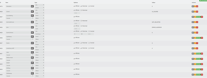

Lors j’ai fait la MAJ et voici les nouvelles commandes créées
Je n’ai pas l’impression que j’ai la commande pour le démarrage à distance ?

Wstart pour demarrer

La comande Wstart ne s’est pas créée après la MAJ + synchronisation.

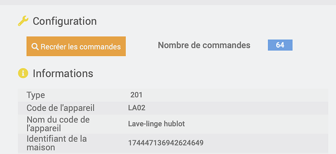

Bon je viens de voir dans le fichier de configuration de ta machine qu’il n’y a pas de commande Wstart, effectivement.
Mais alors comment on lance un programme ? :face_with_peeking_eye:
Je pense qu’il va me falloir l’accès à ta machine (partage sur l’app) pour que je puisse voir les requêtes.
Non, ta machine est juste différente de toutes les autres déjà testées sur le plugin.
