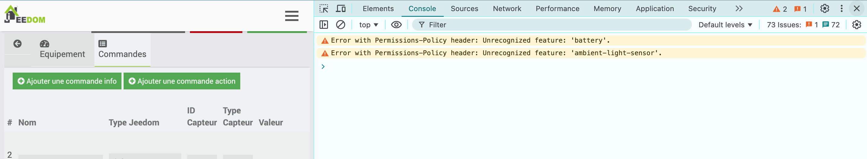

Voici la console:

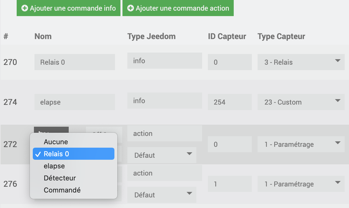

Je suis null en javascript front-end… mais je crois que j’ai trouvé grâce à l’indication de @Mips :
dans addCmdToTable, j’ai repris le code qui fait la même chose dans le plugin zwavejs (desktop/js/zwavejs.js à partir de la ligne 622)
c’est le filtre « id: » sur la commande buildSelectCmd() qui change
    $('#table_cmd tbody').append(tr);
    var tr = $('#table_cmd tbody tr').last()
    jeedom.eqLogic.buildSelectCmd({
      filter: { type: 'info' },
      error: function (error) {
        $('#div_alert').showAlert({ message: error.message, level: 'danger' });
      success: function (result) {
        tr.find('.cmdAttr[data-l1key=value]').append(result);
        tr.setValues(_cmd, '.cmdAttr');
        jeedom.cmd.changeType(tr, init(_cmd.subType));
voila ce que ça donne:

edit: donc ca fonctionne comme attendu avec ça?
tu fais un PR ou tu veux que je le fasse?
En effet, sans sensors, impossible à tester
cela semble fonctionner correctement, le widget sur le dashboard fonctionne correctement.
