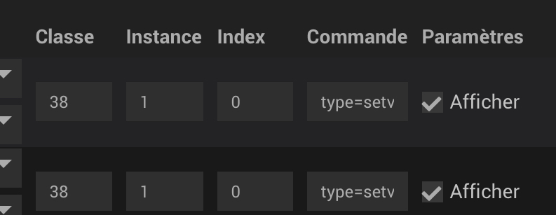

Je suis en cours de migration vers zwave js, et j’ai utilisé bien évidemment la commande remplacement, mais les commandes créé manuellement ne sont pas transférés a priori puisque pas de correspondance en face.
Par exemple, sur mon volet, j’ai créé une commande pas d’opération possible, c’est-à-dire que cela bloque l’utilisation physique des boutons. Avec ce paramétrage :

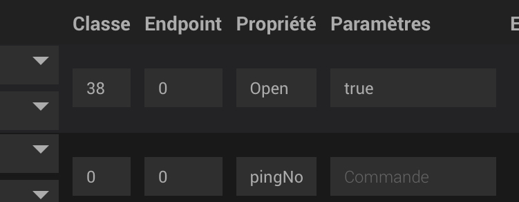

Sur les commandes créé par Zwave js je ne retrouve pas cela, je la crée donc mais les « parametres » sont differents :
Pensant que cela était similaire, mais écrit différemment. J’ai tout de même ajouter la ligne mais ça ne fonctionne pas. Auriez-vous une idée ?
Apres recherche je me répond à moi même :slight_smile:
Dans classe = 117
Dans Endpoint = 0
Dans Propriété = local
Dans paramètre = 0 pour pas de blocage ; 2 pour bloquer
