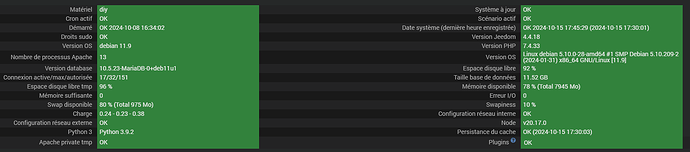

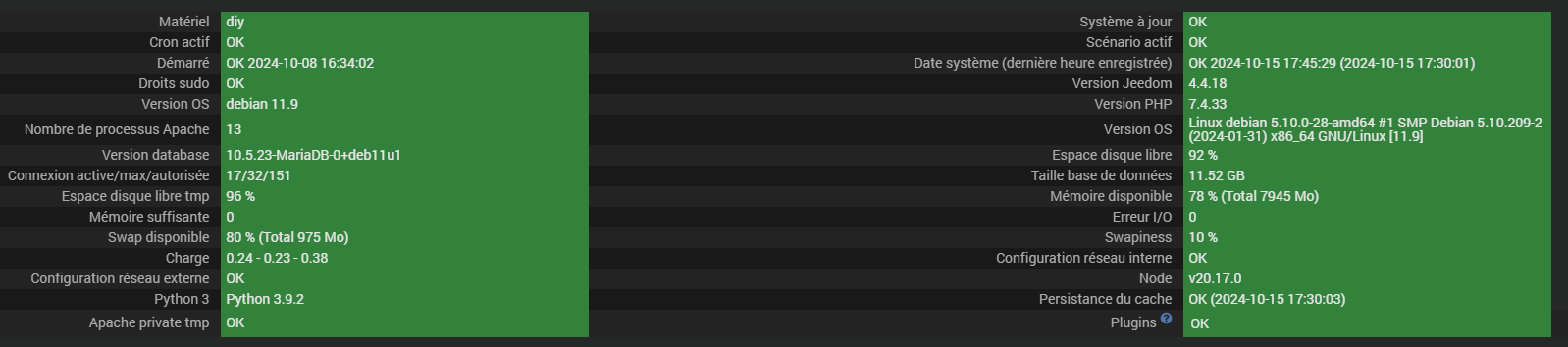

La page santé de Jeedom:
Informations Jeedom
Core : 4.4.18 (master)
DNS Jeedom : non
Plugin : SomfyUnified
Version : 2024-10-15 11:22:30 (stable)
Statut Démon : Démarré - (2024-10-15 17:15:02)
