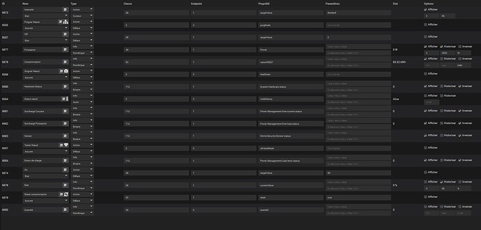

Depuis quelques jours, j’ai dans mon résumé équipements un module avec un niveau de batterie à 0% … alors qu’il fonctionne sur secteur. Il s’agit d’un FGD212 avec lequel je n’ai aucun souci mis à part celui-ci.
Capture d’écran 2023-01-21 224947
J’ai également un second FGD212 sur mon réseau zwave qui lui ne présente pas ce défaut. Ils sont pourtant identique en tout point avec le même firmware.

As-tu essayé de supprimer les commandes liées à la batterie dans FGD ?
Il n’y a aucune commande associée, c’est bien là le problème…
Et en réinterviewant le noeud et recréant toutes les commandes, ça change quelque chose ?
En recréant les commandes, les valeurs du nœud concerné semble être revenue à la normale (sans info batterie).
Mais j’ai toujours mon module qui apparaît sans batterie dans le résumé « équipements ».
