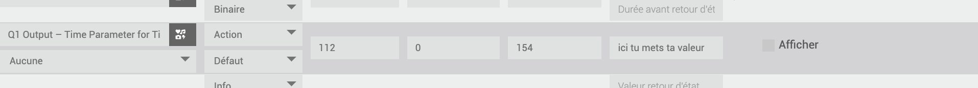

Sous jwaveJS, j’ai vérifié que les paramètres du FGS224 étaient comme avant > OK, j’ai recréé ces 3 commandes mais je ne sais pas où rentrer les infos pour modifier le paramètre 154… J’ai essayé comme cela mais sans effet (la porte s’actionne mais aucune gestion du temps d’appui).

ce paramètre est créé en type curseur par défaut sur le nouveau plugin quand tu l’ajoutes (manuellement). par défaut il n’est pas créé, car en principe tu ne changes pas ces valeurs par défaut tout le temps.
ben du coup tu crées avec le stylo depuis l’écran des valeurs de configuration le nouveau champ, tu changes le type en defaut et tu fixes la valeur que tu veux. ton scénario n’a plus qu’à lancer l’action !
Merci, cela fonctionne parfaitement maintenant !
