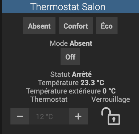

Depuis quelques jours j’ai un souci avec le plugin thermostat et je ne comprends pas l’origine.
Lorsque le thermostat est en mode « arrêté », dès qu’il y a une variation de température, le plugin renvoie une nouvelle commande « pour tout arrêter » m’envoyant donc une notification.

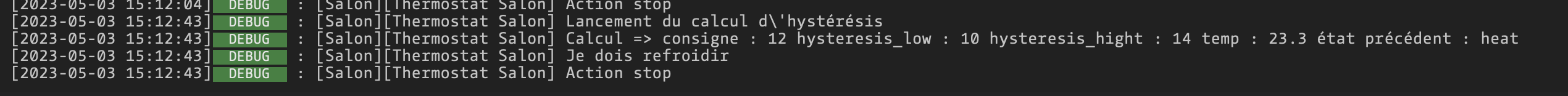

Merci de ta réponse. J’ai vérifié mais ce n’est pas lié à un scénario. C’est bien la commande arrêt qui se déclenche alors que le statut est bien arrêté. J’ai passé les logs en mode debug et le plugin thermostat envoie la commande off puisque pour lui le statut est « heat » alors que ce n’est pas le cas…

Rassuré de voir que je ne suis pas le seul. C’est certainement lié à une mise à jour puisque ça ne faisait pas ça avant. Ce que je trouve le plus surprenant c’est que dans les logs ce soit marqué statut heat alors que ce n’est pas le cas. Il doit y à avoir quelque chose qui inverse le statut réel…

J’insiste mais pour moi le problème vient du fait que le thermostat se croit en chauffage (heat) alors qu’en vrai il est sur off.

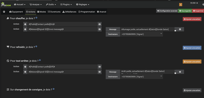

Du coup comme tu as configuré ta notification dans la partie du thermostat « Pour tout arrêter, je dois ? », cela la déclenche.
Personnellement, je ne mettrai pas de notification où tu l’as mise, ce n’est pas prévu pour (pas de rapport avec la section « arrêter le chauffage »), mais plutôt dans un scénario. Cela devrait corriger ton problème de flood. Tu devras par contre checker que ton radiateur n’est pas déjà en arrêt.

3 lignes de log ne permettent pas de voir tt ce qui se passe avant.
Y a peut etre un teuc et cest bien pour cela que lz log doit etre fourni. Pas juste 3 lignes
Je t’ai dit que les logs étaient déjà joints à mon message. Il y a le fichier thermostat.txt en pièce jointe du message où il y a également des captures d’écran…
Je suis d’accord que ce n’est pas forcément le bon endroit pour une notification mais ça permet d’éviter des scénarios.
