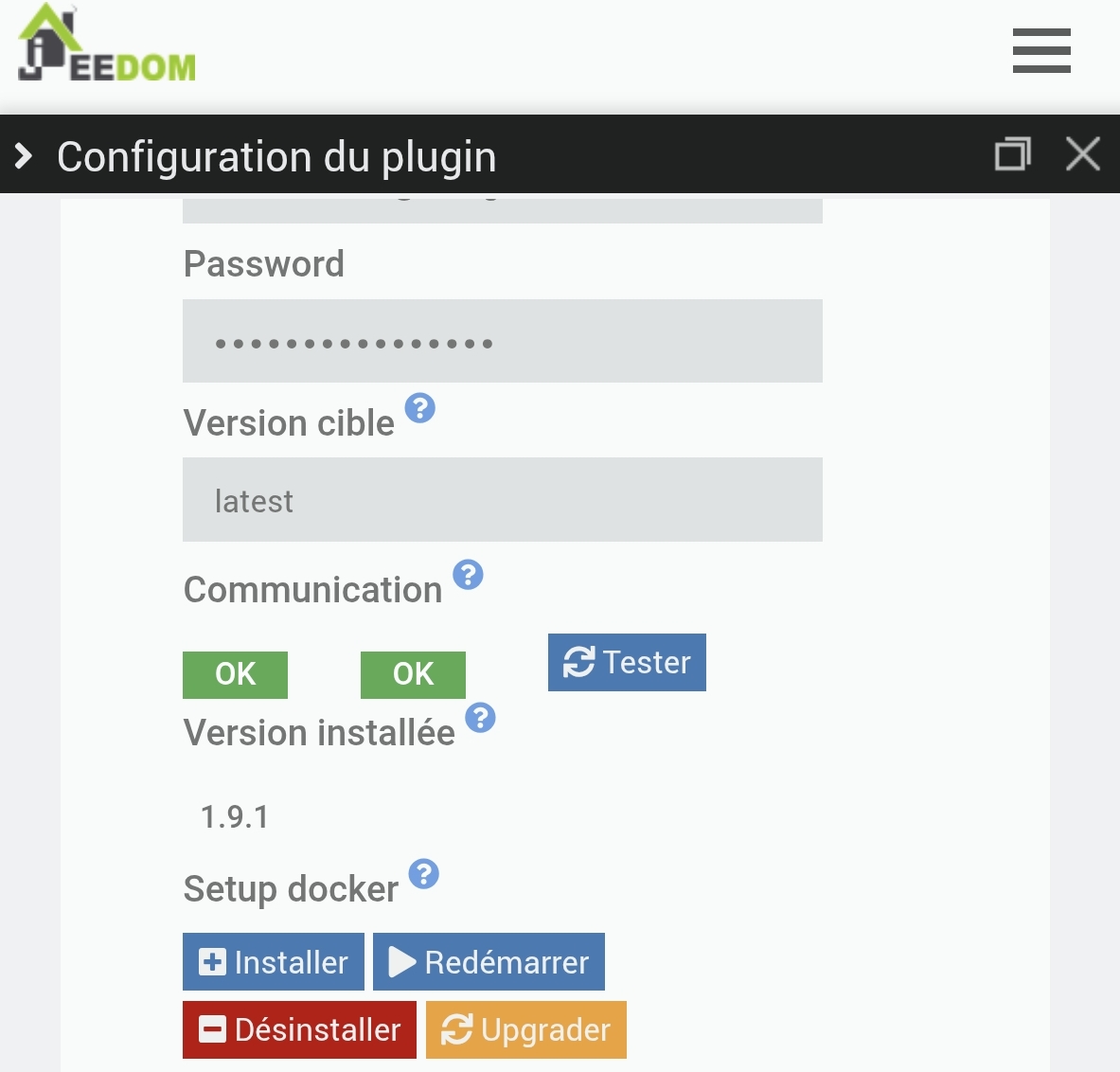

plugin : V1.9.1

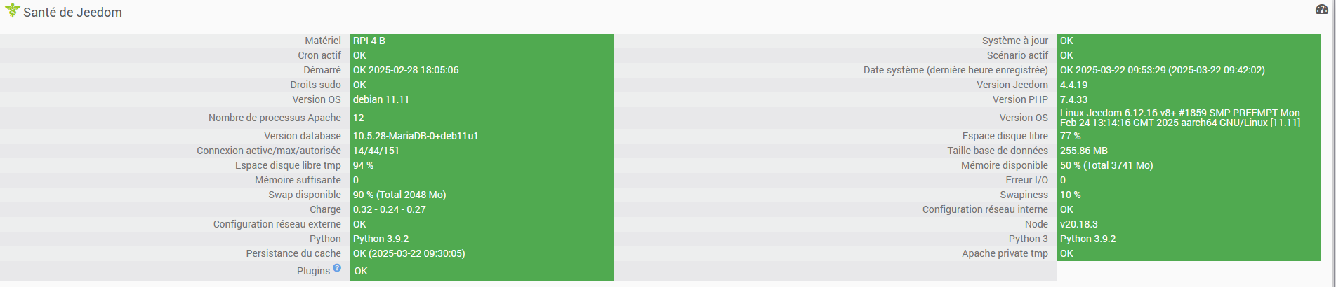

santé :

Sino’ question… Est ce que j ai intérêt à passer dans la dernière version du plugin ?
De manière générale oui, après tout dépend des caméras que vous avez cf le changelog.
Attention ne confondez pas la version du plugin (v2.15 actuellement) et celle de la lib Eufy de @bropat (v1.9.1).
Ha oui exactement je confond.
