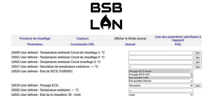

Commande action
J’arrive à remonter correctement les commandes info mais je n’arrive pas à faire fonctionner les commandes action.

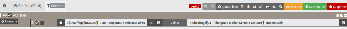

-j’ai créer un scénario:
-celui -ci remonte bien:

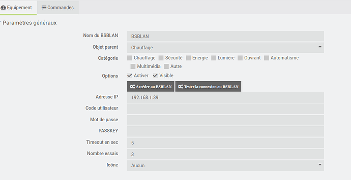

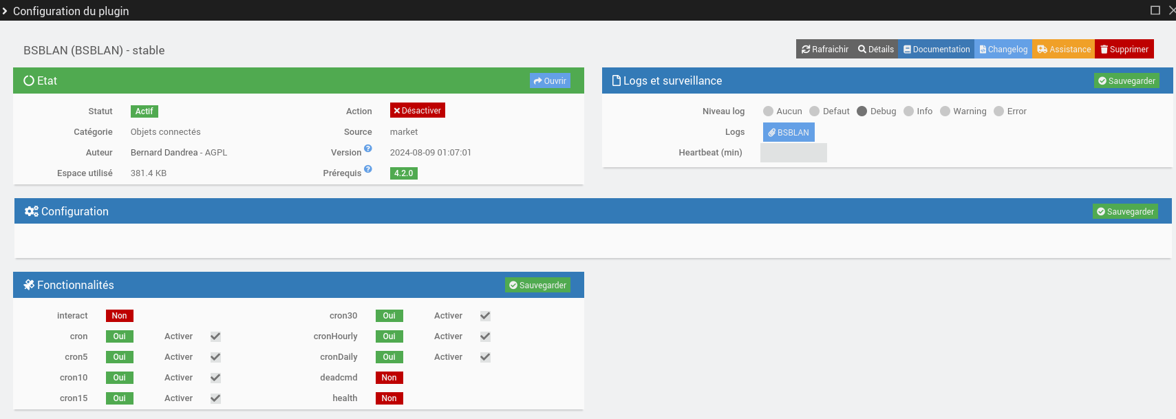

-config de BSBLAN:

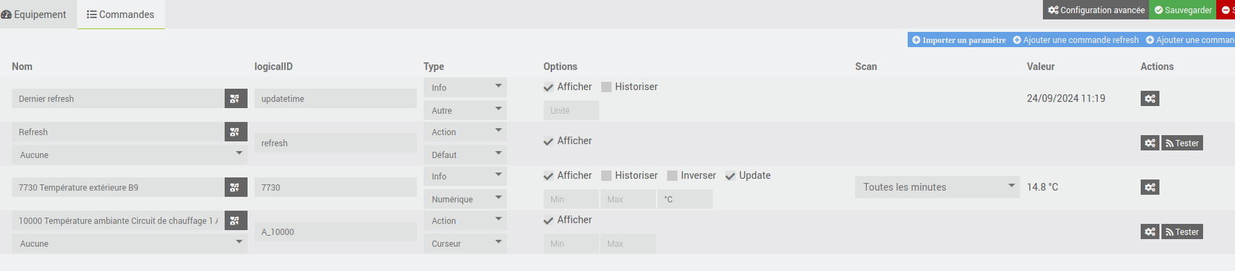

-page de commande BSBLAN: c’est le logicalid A_10000 qui me pose problème.
le log de BSBLAN:
`2024-09-24 11:02:02][INFO] : BSBLAN_Update Appareil : BSBLAN cron cron
[2024-09-24 11:02:02][DEBUG] : Read parameter 7730 7730 Température extérieure B9
[2024-09-24 11:02:02][DEBUG] : Execute BSBLAN_api url JQ=7730 json
[2024-09-24 11:02:02][INFO] : https_file_get_contents url JQ=7730 json
[2024-09-24 11:02:02][DEBUG] : https_file_get_contents url_api http://192.168.1.39/JQ=7730
[2024-09-24 11:02:02][DEBUG] : curl_exec response : http_code 200 response → { « 7730 »: { « name »: « Température extérieure B9 », « dataType_name »: « TEMP », « dataType_family »: « VALS », « destination »: « 0 », « error »: 0, « value »: « 14.5 », « desc »: «  », « precision »: 0.1, « dataType »: 0, « readonly »: 1, « readwrite »: 1, « unit »: « °C » } }
[2024-09-24 11:02:02][DEBUG] : Request JQ=7730
[2024-09-24 11:02:02][DEBUG] : Detail data : Array ( [7730] => Array ( [name] => Température extérieure B9 [dataType_name] => TEMP [dataType_family] => VALS [destination] => 0 [error] => 0 [value] => 14.5 [desc] => [precision] => 0.1 [dataType] => 0 [readonly] => 1 [readwrite] => 1 [unit] => °C ) )
[2024-09-24 11:02:02][INFO] : Read de 7730 7730 Température extérieure B9 → 14.5
[2024-09-24 11:02:39][INFO] : execute url JS json {« Parameter »:« 10000 »,« Value »:« 17.1 »,« Type »:« 0 »}
[2024-09-24 11:02:39][DEBUG] : Execute BSBLAN_api url JS json {« Parameter »:« 10000 »,« Value »:« 17.1 »,« Type »:« 0 »}
[2024-09-24 11:02:39][INFO] : https_file_get_contents url JS json {« Parameter »:« 10000 »,« Value »:« 17.1 »,« Type »:« 0 »}
[2024-09-24 11:02:39][DEBUG] : https_file_get_contents url_api http://192.168.1.39/JS
[2024-09-24 11:02:40][DEBUG] : curl_exec response : http_code 200 response → HTTP/1.1 200 OK Content-Type: application/json; charset=utf-8 Cache-Control: no-cache, no-store, must-revalidate Pragma: no-cache Expires: 0 { « 10000 »: { « status »: 1 } }
[2024-09-24 11:02:40][DEBUG] : Request JS
[2024-09-24 11:02:40][DEBUG] : Detail data :
[2024-09-24 11:03:02][INFO] : Lancement de cron
[2024-09-24 11:03:02][INFO] : BSBLAN_Update Appareil : BSBLAN cron cron``

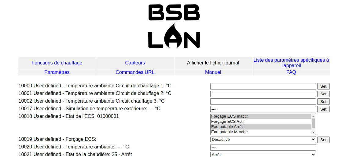

rien ne change sur l’interface BSB-LAN

j’ai trouvé , dans mon cas la lecture se fait sur le parametre 8730 , le paramètre 10000 sert uniquement de commande et celle-ci n’est pas modifier sur l’interface .
