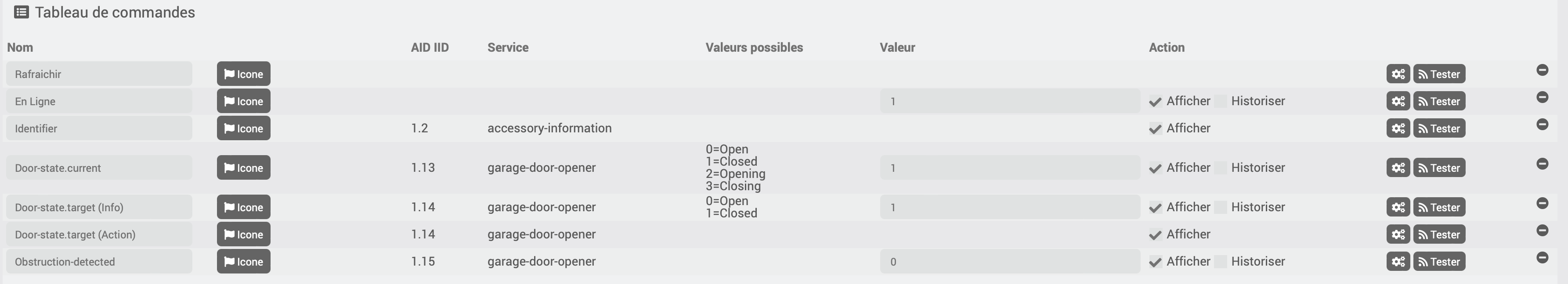

J’ai un composant qui pour une action à une liste de valeur :

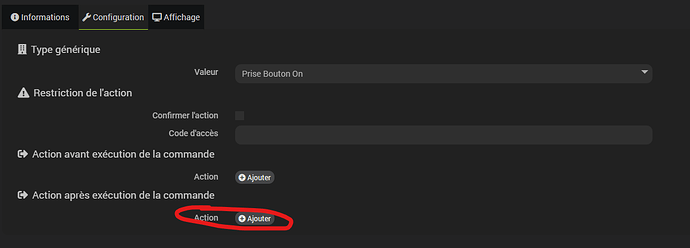

Et je voudrais créer directement deux commandes Open/Close qui appelerait cette commande avec le bon paramètre :
Malheureusement, aucun des paramètres que j’ai pu mettre n’a permi de fermer le portail ;( je suis un peu perdu…
Voila l’objet en question qui a les commandes de départ :

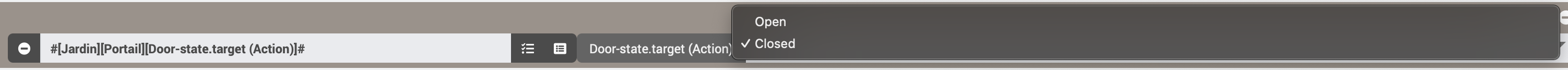

C’est donc un bouton action/défaut qu’il faut utiliser :
  • 1 - change en défaut.
  • 2 - donne simplement un nom (ex : Etat_portail)
  • 3 & 4 - supprime ces valeurs, elles ne sont pas nécessaire.
  • 5 - rend toi dans la config avancée.
Ensuite renseigne ton équipement source image
et choisi la valeur dans le liste (Open / Close)
Enregistre, tu devrait avoir une nouvelle commande info de créé, celle-ci ne te sera pas utile mais elle est nécessaire au fonctionnement, décoche donc l’affichage sur celle-ci.
