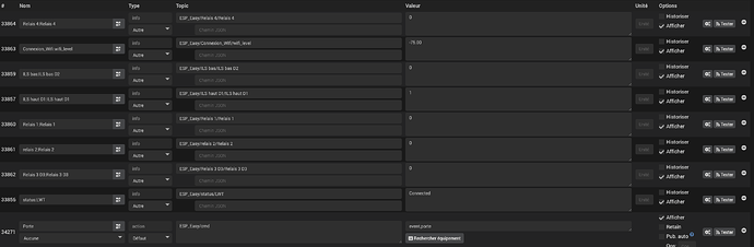

Bonjour, je suis entrain de migrer me espeasy en MQTT.
Toutes les infos remonte bien mais je ne comprends pas comment ajouter une action.

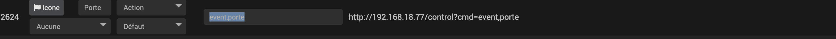

Sur le plugin ESPEASY j’avais ceci pour activer un moteur

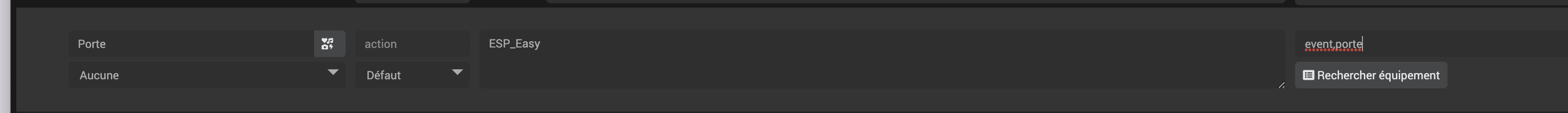

j’ai essayé ceci sur jmqtt ca n’a pas fonctionné
comment fait on ?

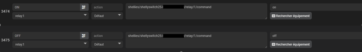

voici un exemple:
Merci, je ne sais pas si c’est la meme chose pour moi mais moi la commande appelle un scénario dans les « rules » d’espeasy. du coup je n’active pas directement un relais
My bad, j’ai lu trop vite je croyais que c’était pour des shelly.

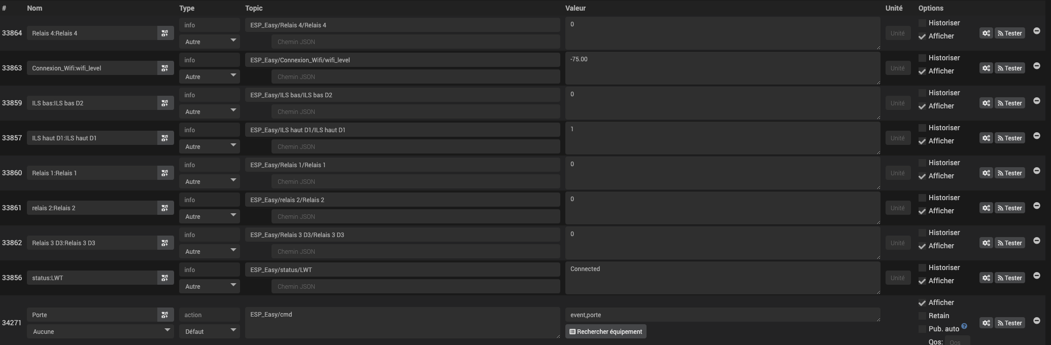

du coup ca devrait etre ca ?
en fait c’est bon… j’ai rebooté l’esp et ca fonctionne. mqtt etait planté sur l’esp. Ca doit etre a cause des tests… merci !
