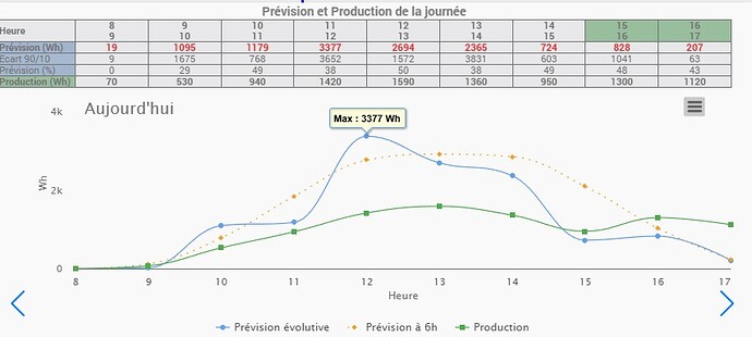

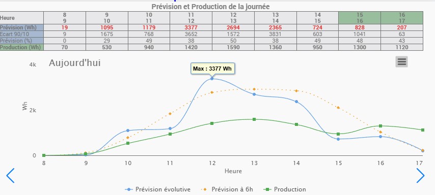

Merci pour cette réponse claire et hyper rapide. Tant que je te tiens, aujourd’hui le graphique s’arrêtait à 17 heures mais on aurait gagné à ce qu’il aille jusqu’à 18. Une façon de régler ça ?
:flushed:
Une capture de ton graphique de la journée ?

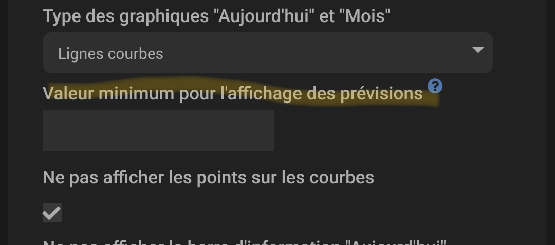

Alors mets une valeur (0), dans cette case
Ca a fonctionné, le 18 est apparu. Merci. Honnêtement c’était facile, j’aurais dû trouver par moi-même sans te manger un peu de ton temps. Enfin ça nourrira l’IA qui a terme te retirera du boulot de SAV (t’ain l’IA c’est un game changer, sur jeedom notamment elle est super douée, sans doute parce qu’elle a notamment lu ce forum, et d’ici quelques mois ou années elle devrait réduire considérablement la charge de boulot de ceux qui donnent de leur temps ici).
